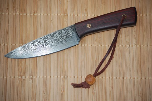

Nabend,
ein Messer von mir,
Handgeschmiedeter Damast aus 2842 & 75ni8 ca. 320 Lagen.
Leicht Balliggeschliffen,
Klinge 110mm Lang
Gesamt 205mm mit Cocobolo Holz beschalt.
Rot ausgefüllter Mosaikpin aus Messing & Messing Röhrchen Für die Handschaufe.

Hallo, das ist ein Messer ganz nach meinem Geschmack, die klaren Linien, der tolle Griff und der mosaikpin sind einmalig:super::super:

Hallo, das sieht wirklich toll aus. Meine besondere Hochachtung auch für Handgeschmiedet, ich weiss nur allzu gut was das bedeutet ein Stück dieser Grösse zu machen.

Hallo Blacksmith,
mir gefällt das Messer auch sehr gut. Ein toll zeichnender Damast und schönes Griffmaterial.
Aber sind 95mm Griff nicht ein bisschen wenig, für die doch recht ausgewachsene Klinge? Aber das kannst eh nur du beurteilen. Ich hatte dein Messer schließlich noch nie in der Hand.
Also: Weiter so.

Hallo Blacksmith
Einen wunderbar zeichnenden Damast hast du da geschmiedet. :super:
Die ganze Form des Messers verläuft auch sehr harmonisch.
Ich muß sagen,dieses Messer,die Form ist in meinen Augen ein Klassiker, gefällt mir sehr gut.
Würde es zugerne einmal in die Hand nehmen.
