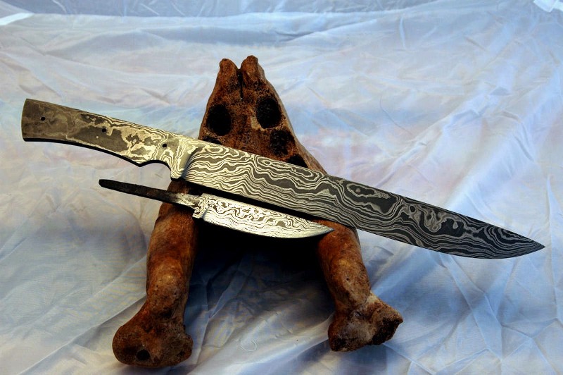

3C-LDH (three colour large Damasthunter)
Claymore
1.796
Auftragsarbeit für einen guten Kunden.
Auf Basis der Wüsteneisenhunterform ist diese große !! Damastklinge entstanden.
Material :
1.2842, C100, 1.2767 (deshalb three colour )
126 lagen
Gesamtlänge: 443mm
Klingenlänge: 300mm
Klingenhöhe am coil: 40mm
Klingendicke: 5mm verjüngend auf ca 3mm 3 cm vor der Spitze
hier die Bilder:
1 x von links
1 x von rechts
1 x im Vergleich mit einer 11cm Spitzerlklnge
