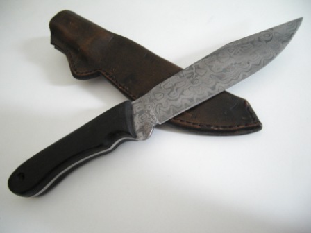

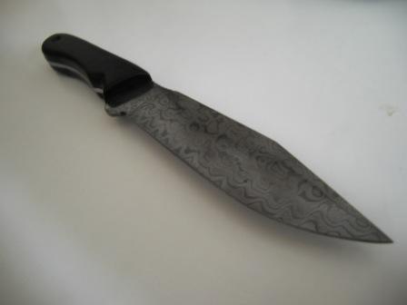

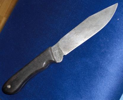

Moin!
Die letzten Wochen habe ich ein klein wenig Zeit in der Werkstatt verbracht.
Angefangen hat es mit einem 90MnCrV8+x45NiCrMo4 aus der Schmiede von Peter Stienen.
Ein Freund wollte ein Messer und da habe ich mich dann mal dran gemacht ihm ein Vollangemeser zu fertigen.
Die Klinge ist so in etwa 13 cm lang. Der Versuch ein Schriftzeichen in die Klinge zu bekommen ist leider nicht ganz geglückt. Der Stahl ist einfach zäh und ich habe leider noch keine Drehdornpresse.
Okay, das ist ist Erfahrung die man sammelt...:mad:
Der Griff ist aus Ebenholz. Die Griffschalen sind auf die Nieten geklebt, da mich die Optik sonst ein wenig zu sehr an ein Küchenmesser erinnert hätte.
Nachdem Klinge und Griff fertig waren, ging ich los und kaufte mir im Lederhandel eine halbe Kuh :rolleyes:. Genau genommen ihren Hals.
Der gute Mann der mir das gute Stück verkauft hat, musste dann noch einiges an blöden Fragen ertragen. Die er geduldig beantwortete.
Mit Werkzeugen und Kuh machte ich mich dann wieder auf in meine Werkstatt um das erste mal eine Lederscheide zu nähen... und irgendwie ist es mir dann auch gelungen.
Fragen, Kritik gerne erwünscht.
Tilly

Okay... an was denkst du?? Über sowas habe ich auch nachgedacht... und jetzt wo du es angesprochen hast kommt mir gerade eine Idee.
Servus,
ich muss Rene recht geben, da fehlt optisch etwas.
Ich selbst hätte den Griff im Bereich des Ricasso etwas länger gemacht und rund auslaufen lassen, vielleich genauso, wie das Griffende.
Ansonsten aber ein sehr schönes Messer.
Viele Grüße
Erich

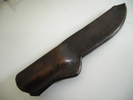

Ja das berümmte Tüpfelchen auf dem I fehlt.
Zur Scheide kann man nicht viel sagen, da man wenig erkennt.
Okay, dann muss ich noch einmal ein paar bessere Fotos machen.
Als Idee wäre ein anderer Abschluss zur Klinge hin denkbar. Seit einiger Zeit denke ich darüber nach Silber oder sowas auf den Griff zu verarbeiten, habe mich aber noch nicht getraut.
Tilly
Hier noch ein paar Bilder die vielleicht etwas mehr Aufschluss bieten...
