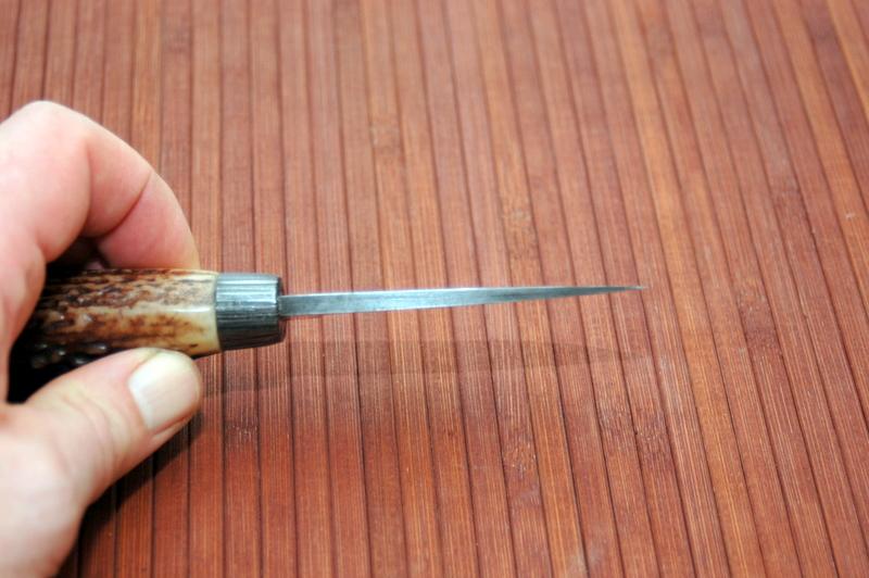

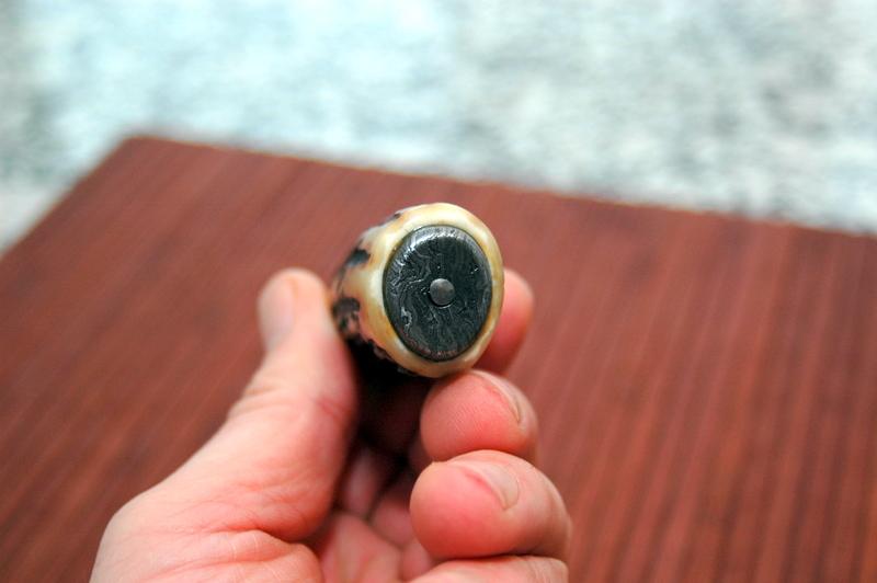

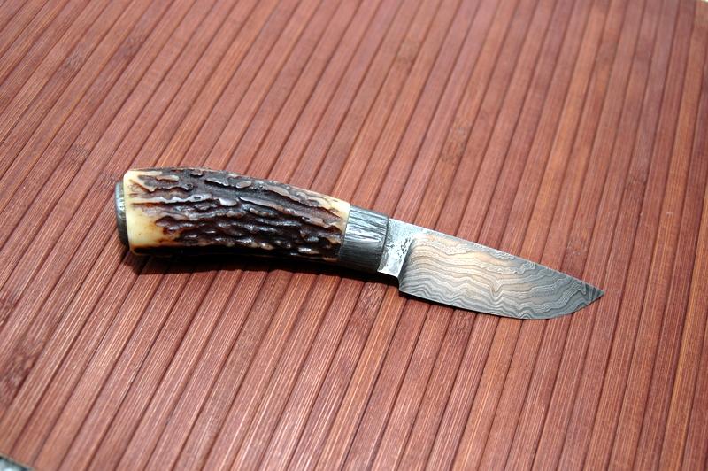

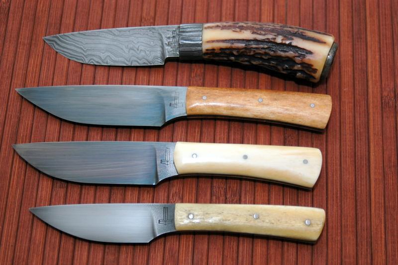

Ich habe mal ein paar kleinere Stückchen gemacht. Macht im Augenblick auch mal Spass. Das obere ist im Kundenauftrag entstanden. Da habe ich eine schon sehr detaillierte Zeichnung und Masse erhalten und sogar das Stück Sambar zur Verarbeitung. Bin gespannt was er sagt.
Damast aus 75Ni8 und 1.3505 , Sambar, Puddeleisen, die Platte ist 5 mm eingelassen, die Angel vernietet. Gesamtlänge 17 cm Klingendicke beginnt bei 4,5 mm. Ein kleines Knubbelchen..

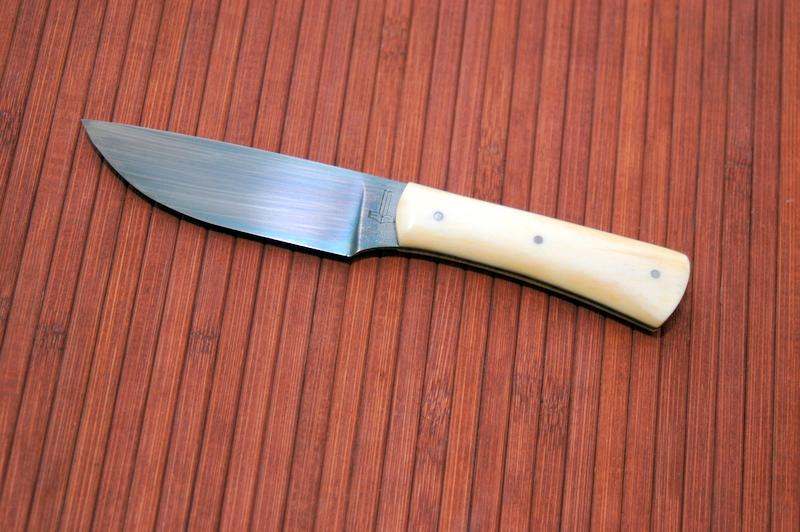

Nummer zwei aus 3 mm Ck 101 mit Seekuhknöchelchen und 18 cm Länge.

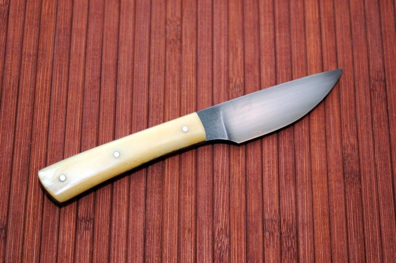

Nummer drei aus 2,2 mm 1.2419 ( nicht 1.2519 , da habe ich eine hömöopatische Menge von ) und Kamelknochen mit Leinöl eingelassen. 17 cm lang
Nummer vier ein kleines Hosentaschenmesserchen aus 2 mm 1.2442 mit naturfetten Kamelknochen, daher auch mit vernieteten Pins.15,5 cm lang.
Die Monostahlklingen sind leicht mit Eisen 3 "antikisiert" Lederhöschen muß ich noch machen. Ich bringe sie am Donnerstag zum Fuchs mit.
Danke fürs anschauen Thomas

Hallo, man sehe und staune, der Mann kann nicht nur sehr gute Messer machen, nein, er kann sie auch in der richtigen Größe machen. Ich freue mich auf den Zuwachs in der Hütte.
Hallo Thomas,
allesamt schöne Messer! Das mit dem Sambar gefällt mir am besten!
Danke fürs Zeigen!
Grus
Lars
P.S.: also du hast die zweite Hälfte des 1.2419:hehe:
Mann bist du fleißig, gefallen mir alle 4, kann und will mich aber nicht für eines entscheiden.
Jedes hat seinen reiz, danke fürs zeigen!:super::super:
