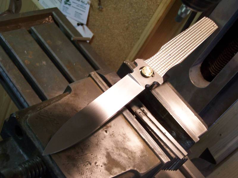

5,5" Folder in Arbeit
s.dammann
847

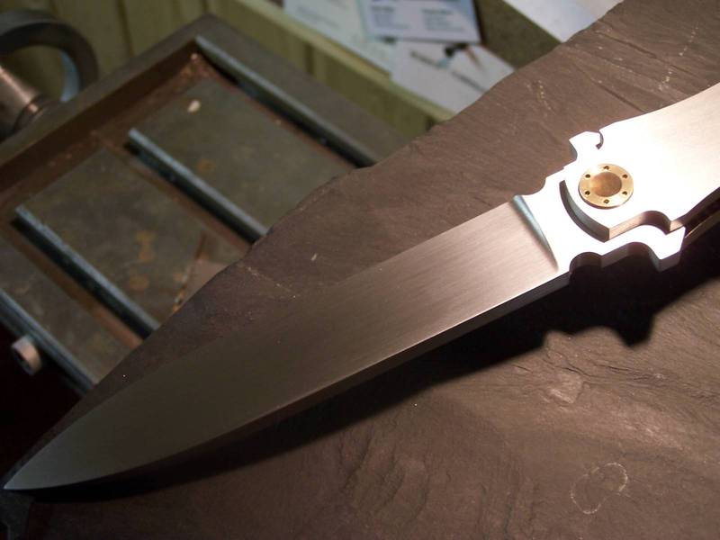

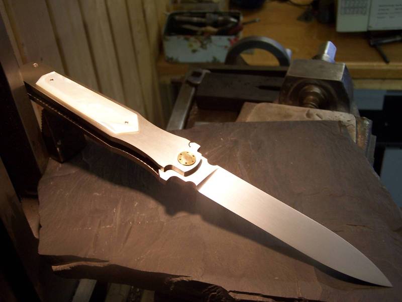

Ich habe mich mal an einen Folder herangemacht, der seid über einem Jahr halbfertig in der hintersten Schublade vor sich hinoxidierte.
Das gute Stück sollte mal für einen Kunden gefertigt werden, doch habe ich es zeitlich im letzten Jahr überhaupt nicht hinbekommen und der Kunde konnte nicht so lange warten.
Über Eleganz und Schönheit kann man sicherlich geteilter Meinung sein, aber das Teil ist auf jeden Fall in ein heftiges Geschoss, wenn man nur einmal die Abmessungen anschaut.
Klinge: RWL 34 143 mm lang, 25 mm hoch, fast auf null geschliffen
Klingenrücken: schlanke 5,2 mm
Titanplatinen: 4,5 mm dick
Gesamtlänge: magere 300 mm
Gewicht: 280 g
Der 2,5 mm Anschlagbolzen ist innen liegend und wird in einer in die Klinge gefräßte Halbkreisbahn geführt.
Das Teil ist hier nur rohfertig. Der Griff bekommt noch Schalen aus weißem und Plättchen aus schwarzen Perlmutt.
Natürlich wird der Folder zerlegbar sein und die Titanplatinen bekommen noch einen innenliegenden Sonnenschliff.

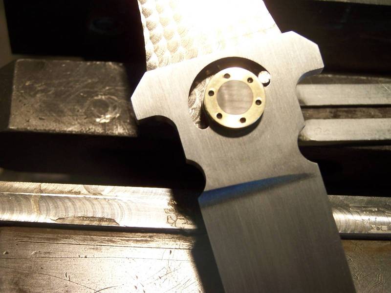

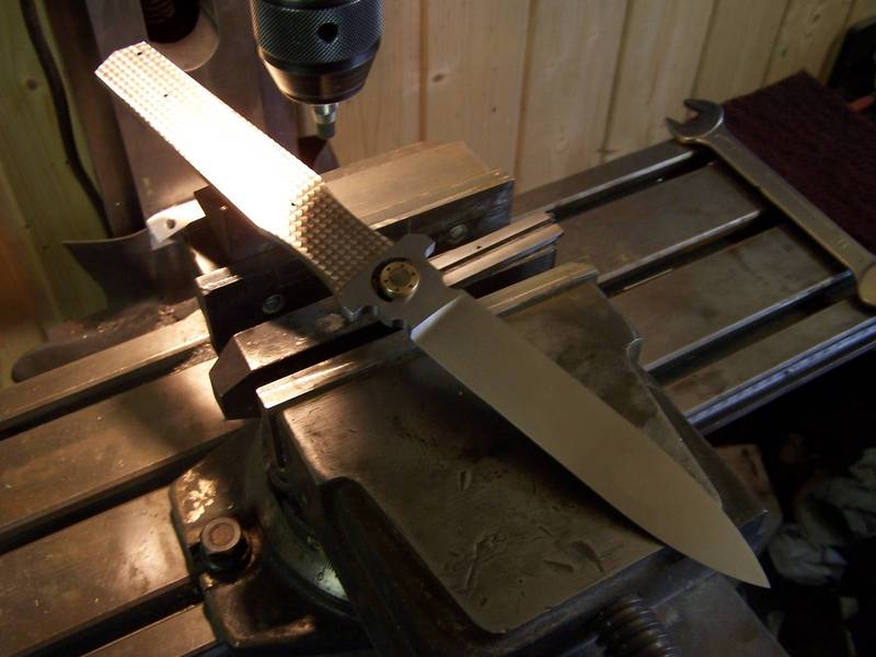

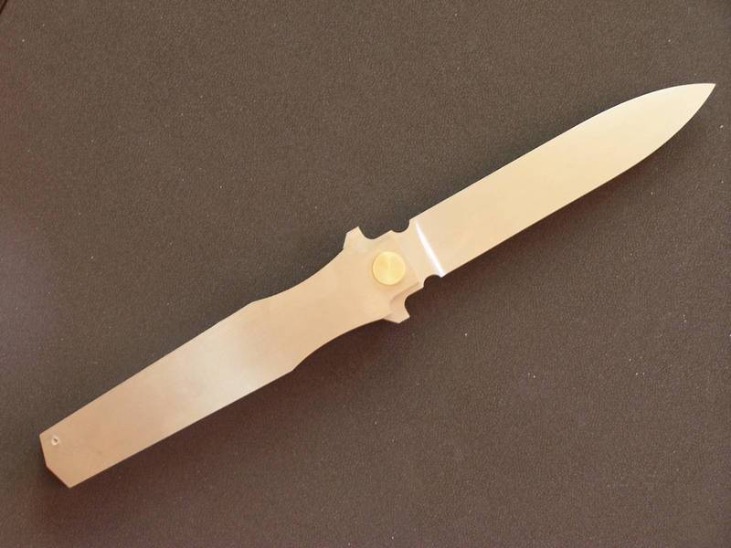

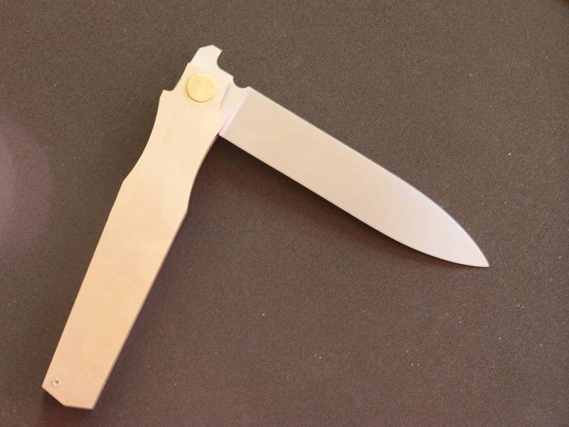

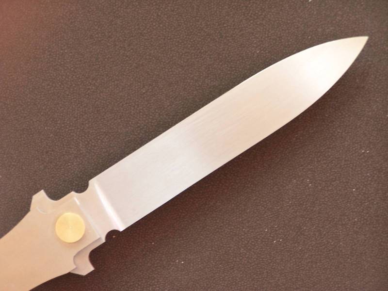

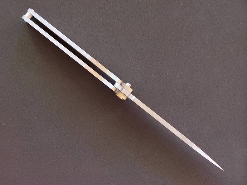

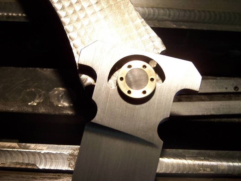

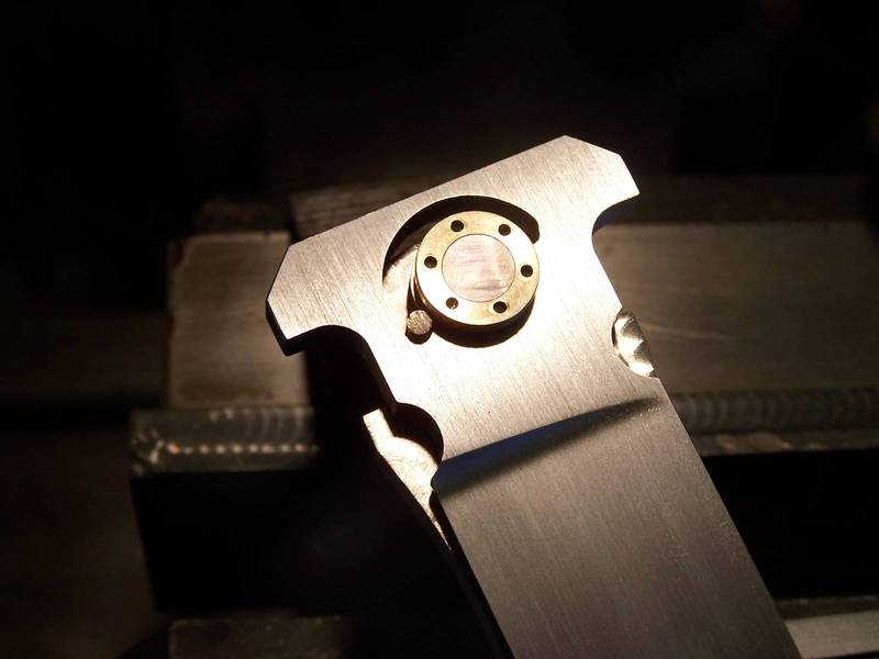

Nach einigen Anfragemail bezüglich der Halbkreisbahn, hier mal ein paar Fotos vom hässlichen Entlein.
Anschlagbolz Position Klinge offen
Anschlagbolzen beim Schliessen der Klinge
Anschlagbolzen Position Klinge geschlossen

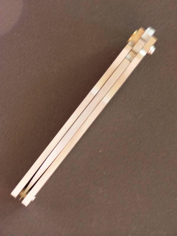

Nur mal so zum Grössenvergleich des Kleinen!

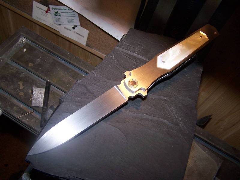

So, hier die Bilder der Bauphase 2.
Der Folder ist mit 240iger Korn vorgeschliffen, die grösseren Bearbeitungsspuren beseitigt und die Overlays sind auch schon drauf.
Nur noch einiges an Feinarbeit ist jetzt noch nötig wie, Kanten leicht abrunden, die Schrauben zu versenken, einige Eyecatcher sind noch zu setzen und die Satinierung fehlt auch noch.
Langsam gefällt mir dieser Riesenprügel.
Er wird noch ein Transportbehältnis mit Schloss bekommen, damit sich die Politbanausen in Berlin nicht noch ins Koma hyperventilieren!:irre::glgl::haemisch:
