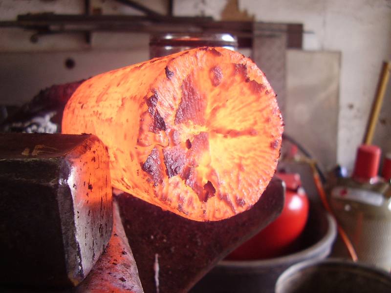

Hi Leute,
da ich heute Morgen, nach einem anstrengenden Dienstwochenende ,mir etwas kreative Freiheiten nahm, man kann auch sagen ich hatte keinen so rechten Plan habe ich eine neue Stahlqualität erfunden:irre:
Es handelt sich um einen 50er rund Sternenstahl :D
Das kleine Schnuckelchen ist egrade zum Weichglühen im Ofen, ich weiß auch noch überhaupt nicht was ich damit mache.
Wenn ich es angeschnitten habe und keine Schweißfehler drin sind zeige ich euch das Ergebniss.
Gruß Uwe

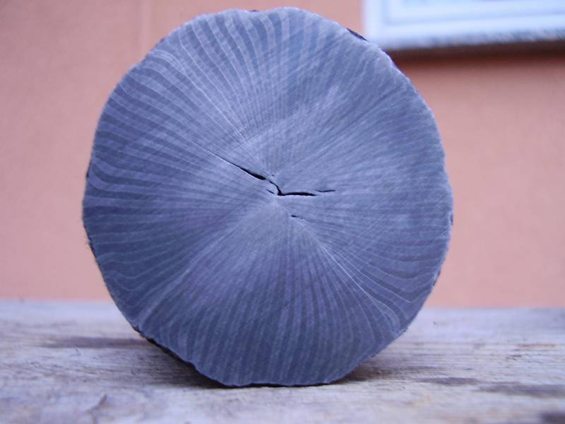

Hi Leute,
hat leider nicht so funktioniert :confused:, ist aber nicht so schlimm da ich ihn nochmal verschweißt habe und noch verwenden kann und der Schweißfehler da sitzt wo es mir nicht so wichtig war. Wie gesagt ein schritt für mich in die richtige Richtung und die Grundidee hat funktioniert.
Die Bilder von dem neuen Paket bzw. Mosaik zeige ich dann wenn es fertig ist.
Gruß Uwe

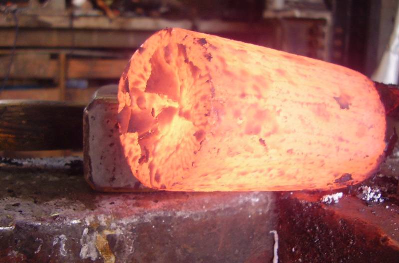

Ich glaube, ich weiß, was Dir da passiert ist.
Selbst wenn Du ein stinknormales Vierkantmaterial (Monostahl) nimmst und das so auf Rund umschmiedest, wie sich Otto Nichtschmied das denkt, also ständig drehend, kann es Dir ohne Weiteres passieren, dass in der Mitte das Material aufreißt und ein "Rohr" entsteht.
Also immer schön polygon schmieden und dabei nicht drehen, sondern die Seiten wechseln, dann klappt das auch mit der Feuerschweißung. :D

Auffallend ist auch, dass die letzte verbindende Schweißung der vier Stücke hingehauen hat. Nur am Stoßpunkt ist es aufgestaucht und dann aufgeblättert. Vielleicht (auch) ein Temperaturproblem?
Auf jeden Fall ein schönes Muster:super:

Tolle Idee, aber die Umsetzung ist technisch auch extrem schwierig. Das Material "walkt" im Inneren, und die Verbindungskräfte sind dabei geringer als die Scherkräfte. Achims Hinweise helfen da sicher etwas weiter.
Ich habe eine alte Ackerwagenachse (ca. 70-80 Jahre alt; leider kein Puddeleisen), bei der die Bearbeitung offenbar auch in kleinen Schritten manuell erfolgte. Im Inneren der massiven Achse zeigt sich das gleiche Phänomen.
Vielleicht wird das Problem lösbar, wenn die Stange nicht so lang ist.

Dass die Schweißverbindungen außen halten ist nicht so überraschend. Die Walkkräfte treten eben am drastischsten in der Mitte auf. Wenn man das ohne Schaden machen möchte ist der beste Weg, es mit einem Rundgesenk zu schmieden, so dass die Kräfte aus allen Richtungen gleichzeitig kommen. Wird im Stahlwerk auch so gemacht, um solche Schäden zu vermeiden.
Also für mich ist das immer noch ein Buch mit 7 Siegeln. Wie man sowas hinkriegen kann!?!
Die Schmiedetechnik zur Herstellung dieses Musters ist an sich nicht gerade neu. Daryl Meier hat das viel für sein "radial pattern" genutzt. Ein simpler Lagenbarren wird mit zwei Quadraten, die man auf die Spitze stellt, geteilt. Dadurch werden die Lagen in der Mitte "gequetscht". Es entstehen zwei halbe Barren, die man teilt, so dass man vier Stück erhält. Diese werden einfach zusammengesteckt, die "gequetschten" Lagen in die Mitte. Feuerschweißen. Fertig.

Hi Leute,
wie es Achim beschrieben hat, so habe ich es auch gemacht, und wie Achim so schön sagt, einfacher Aufbau und trotzdem schöner Effekt.
Das Paket habe ich schon umgeformt zu kleinen Stäben, die Schweißung war einwandfrei, wichtig war mir das die Verbindung der vier gequetschten Ausgangsteile geklappt hat, der andere fehler war für mich nicht so schlimm.
