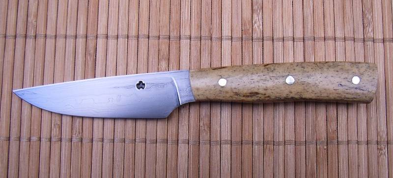

Zur Zeit komme ich kaum mal dazu, was "nur so zum Spaß" zu machen. Zu wenig Zeit, zu viele interessante Jobs. Aber manchmal muss man sich eben ein paar Stunden zum Entspannen nehmen und was Anderes tun.

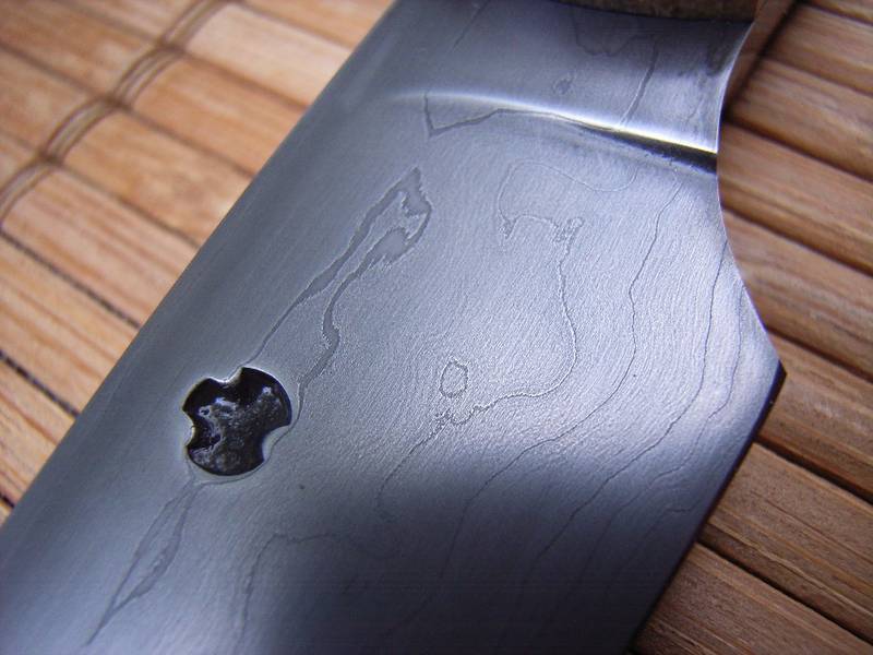

In so einem Moment habe ich dann das hier gemacht. Für das Klingenmaterial wurde der 320-Lagen-Damast vom großen Block als Ausgangsmaterial verwendet. Aber ich habe noch mal 18 (kleine) Platten davon miteinander verschweißt, wiederum super clean ohne Borax und ohne Schweißfehler (Vakuum). Macht dann theoretisch 5760 Lagen. Viel weniger sind es auch nicht, da ja kein Abbrand stattfand.
Schwierig, schwierig das so zu behandeln, dass man ausser den Trennlinien der 18 Platten noch was sieht, und das dann auch noch zu fotografieren.....aber ansatzweise geht es.
Griff ist Seekuhrippchen :D , klassisch vernietet mit Silbernieten.
Abmessungen GL 169 mm, KL 79 mm.

Eine Frage stellt sich mir,wie kommt es das man die Trennlinien der 18 Platten so gut sieht obwohl du alles im Vakuum gemacht hast.
Weil zwei gleiche Lagen aufeinander kommen? dürfte doch bei der Feinheit der einzelnen Lagen nicht so ausschlaggebend sein,oder doch?

Zwecks Vakuum - du hast bestimmt ein Stahlkasten verwendet oder?

@stephan: Gute Frage, ich vermute dass die Aussenschicht beim 'runterwalzen leicht entkohlt ist und da ja immer zwei Aussenschichten aufeinander kamen, sieht man es eben mehr.

Und ja, ich habe wieder einen Stahlkasten verwendet.

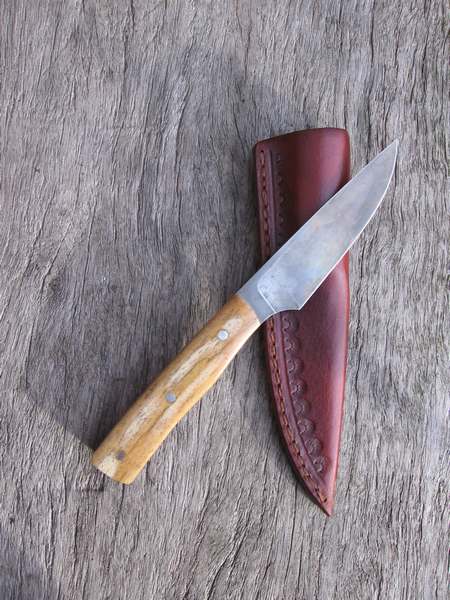

Nach einigen Tagen in Benutzung hat sich dieses Messerchen als echter Schneidteufel mit toller Schnitthaltigkeit erwiesen.
Direkt nach dem Auspacken war ich überrascht, wie zierlich es ist - dafür passt es wunderbar in die Hosentasche. Und bisher ist es allen gestellten Aufgaben klaglos gerecht geworden (Bäume fällen gehört allerdings nicht dazu:haemisch:)
Danke, Achim, wirklich ein tolles Teil!
(Wenn ich die Zeit finde, stelle ich in den nächsten Tagen noch ein Foto mit der Lederhose ein)
Ok, Ok, in den nächsten Tagen war etwas übertrieben. Jetzt aber endlich ein Foto mit Lederhose:
