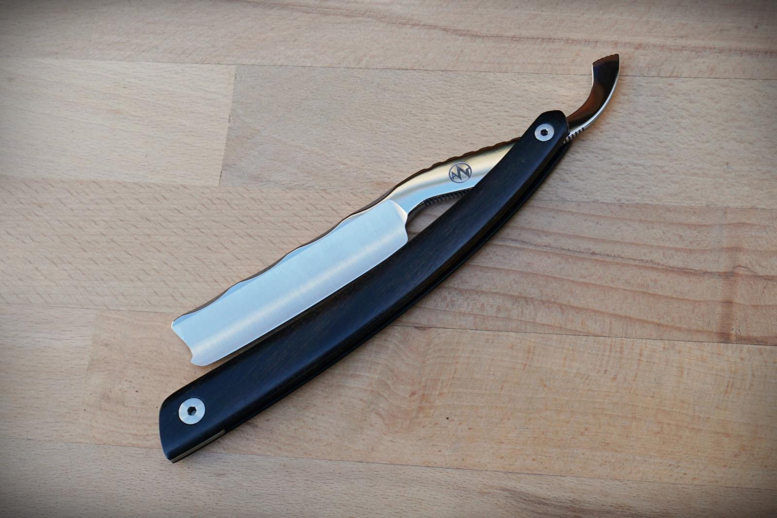

Hallo Forum,
zur Abwechslung zeige ich heute mal wieder ein Rasiermesser. Nachdem ich in der Vergangenheit schon einige feststehende Rasiermesser gebaut hatte, habe ich zuletzt auch klassische Rasiermesser mit Heft gebaut. Das Heft hat natürlich den Vorteil, dass die Klinge, sofern eingeklappt immer geschützt ist (oder man selbst vor der Klinge)! ;) Klassische Dinge haben oftmals Tradition und Stil und haben sich meist über die Zeit bewährt. Ich persönlich mag es dennoch gerne modern. Um dem Messer einen gewissen modernen Touch zu verleihen, hab ich mich anstatt der klassischen Nieten daher beim Heft für Schrauben entschieden.
Das Rasiermesser ist 6/8'' groß und 18cm lang. Die Klingenlänge beträgt 7,5cm. Die Klinge hier besteht aus 1.2210 und ist halbhohl geschliffen.
Beim Heft kamen Ebenholz und Titan (Spacer) zum Einsatz. Kopfform "Angelhaken"!
Ich hoffe, das Messer gefällt euch!
Kommentare und Anregungen sind gerne willkommen! Danke fürs Reinschauen!

Hallo Dieter,
Du überzeugst immer wieder mit deinen Ideen! :super: Eine spannende Kombination von modern und klassisch.
Ich mag die schlanken Ebenholzschalen mit den Schrauben und dein Filework ist sauber und fantasievoll ausgeführt.
Du hast es wieder mal auf den Punkt gebracht! Danke für`s Zeigen.

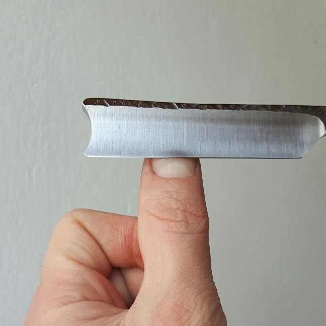

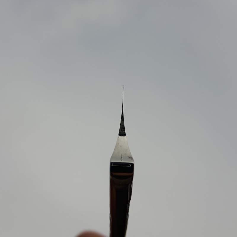

Danke Abu! Da ist in der Tat Präzision nötig bei den letzten Zügen am Bandschleifer. Die Klinge muss so fein sein, dass sie sich beim Aufdrücken auf den Finfernagel leicht aufwölbt. Auf dem Foto unten kann man sehen, wie es final aussehen soll. Da ich den Hohlschliff freihändig am Bandschleifer mache muss ich natürlich sehr gleichmäßig u. konzentriert arbeiten, sonst kann ich bei jedem Zug die ganze Arbeit zunichte machen. Ich verwende für 6/8'' Klingen ein kleines Kontaktrad mit 10cm Durchmesser. Das ist dann halbhohl. Auch davon ein Foto, wie der Kopf eines halb hohlen Rasiermessers aussieht. Der Stahl sollte möglichst hart sein, auch damit hast du recht! Deshalb verwende ich auch den 1.2210, der lässt sich relativ hoch härten.

Danke für die Erläuterungen, sehr interessant! Freihändiger Schliff auf die minimale „Dünne“, Stärke ist es ja nicht mehr: Hochachtung!:super:
