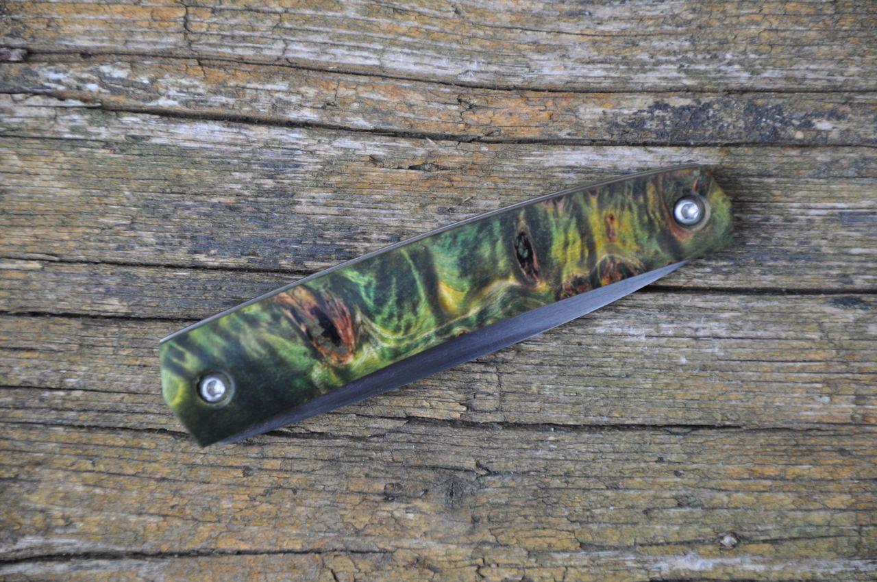

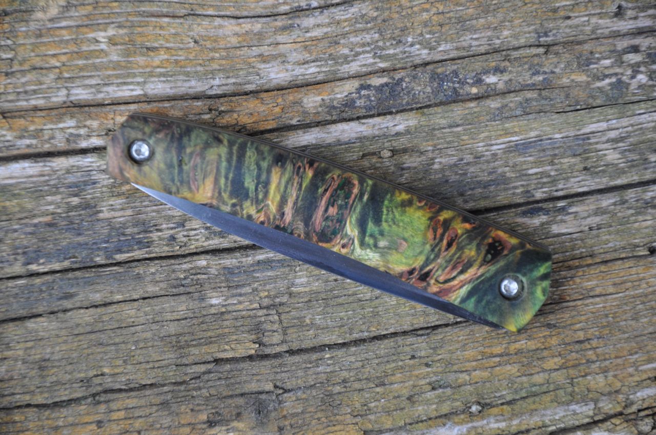

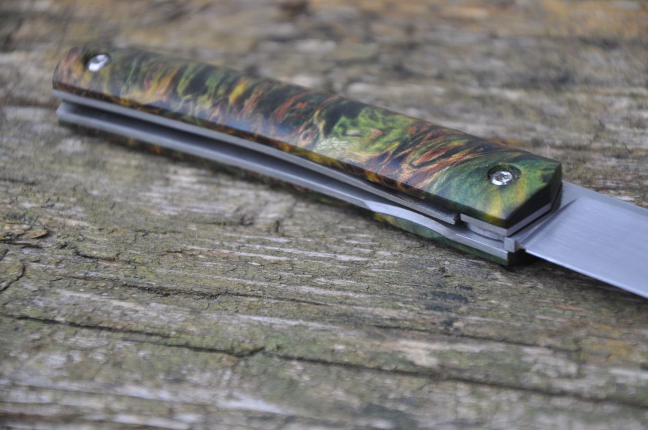

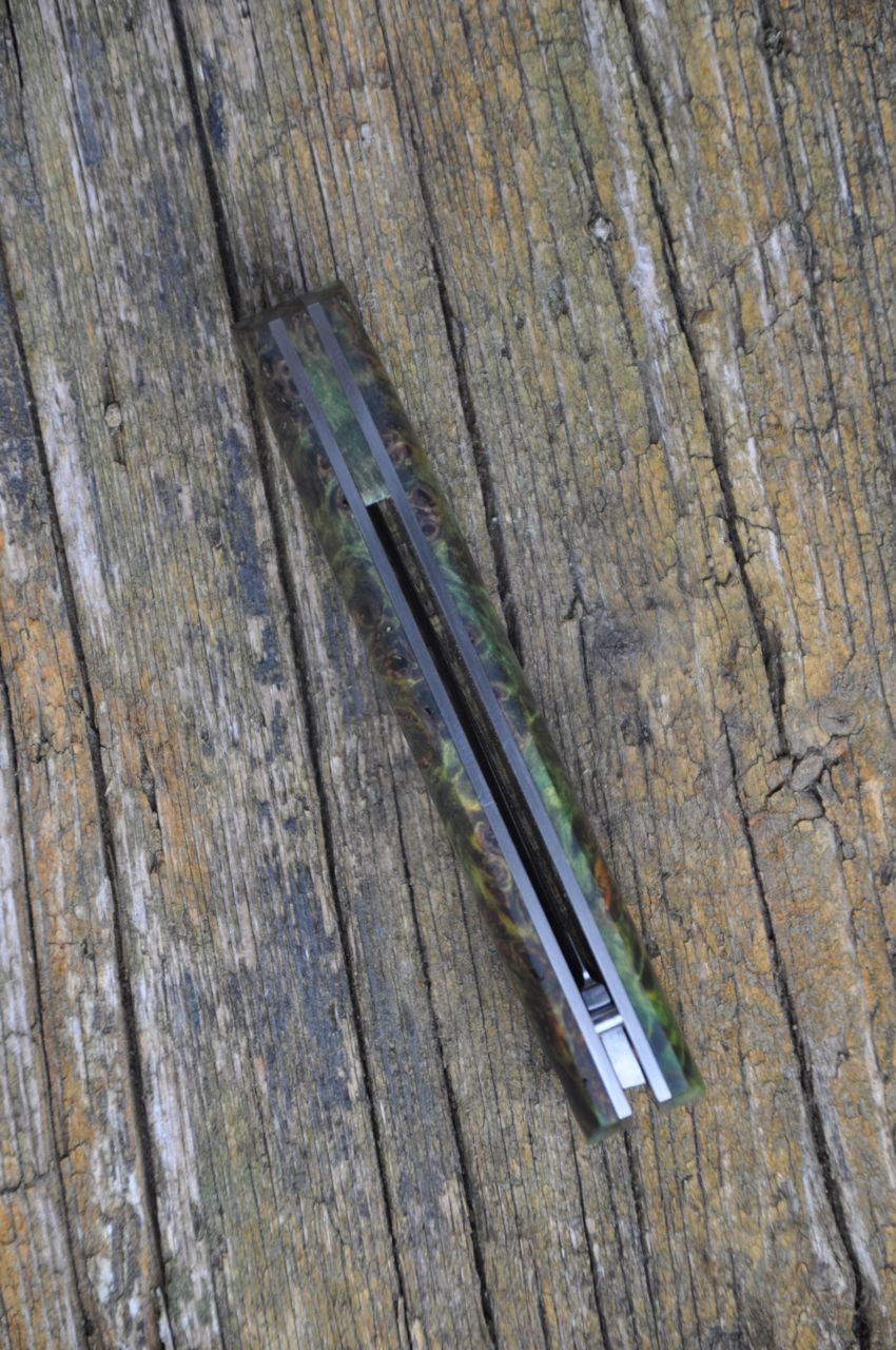

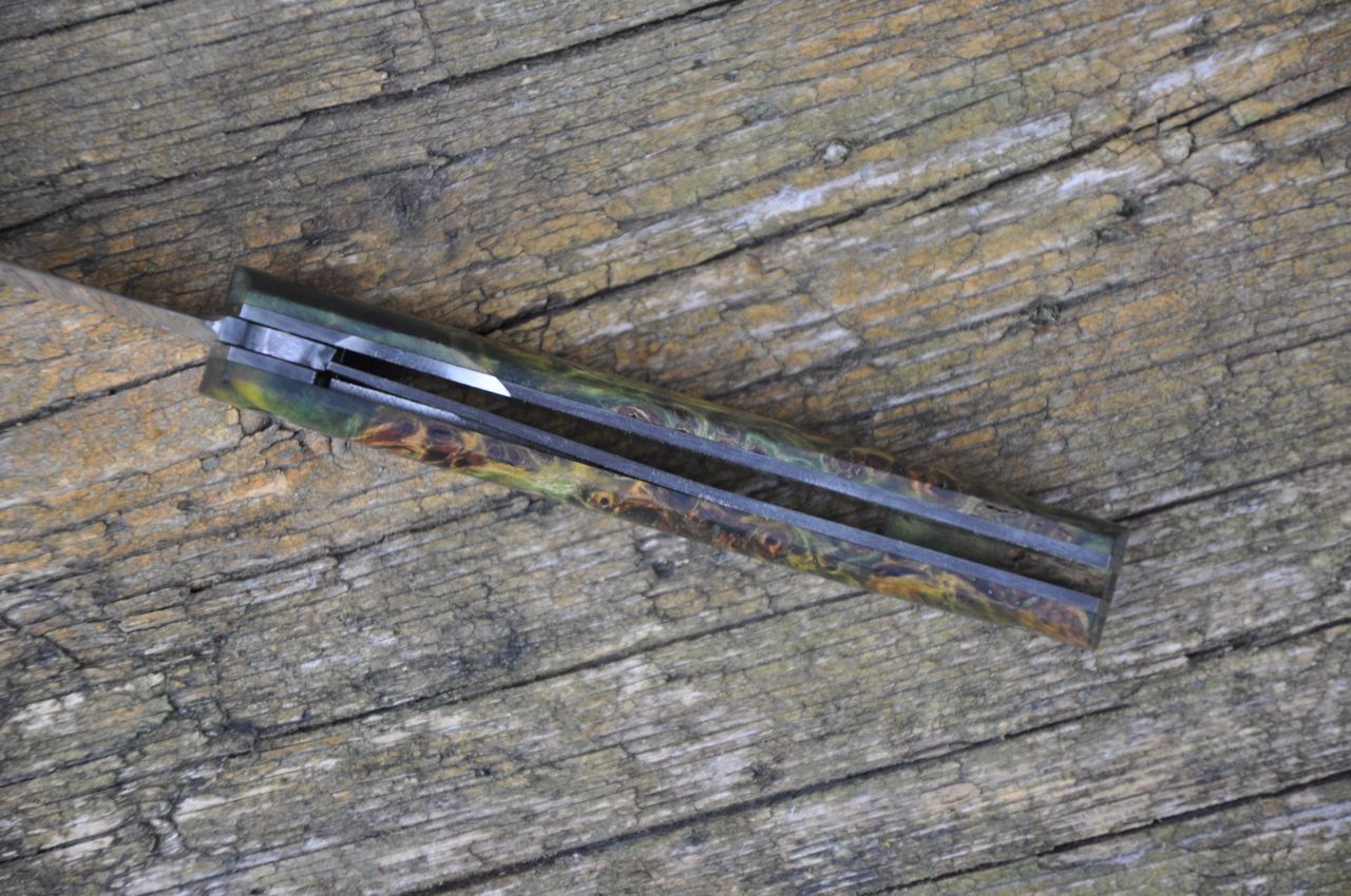

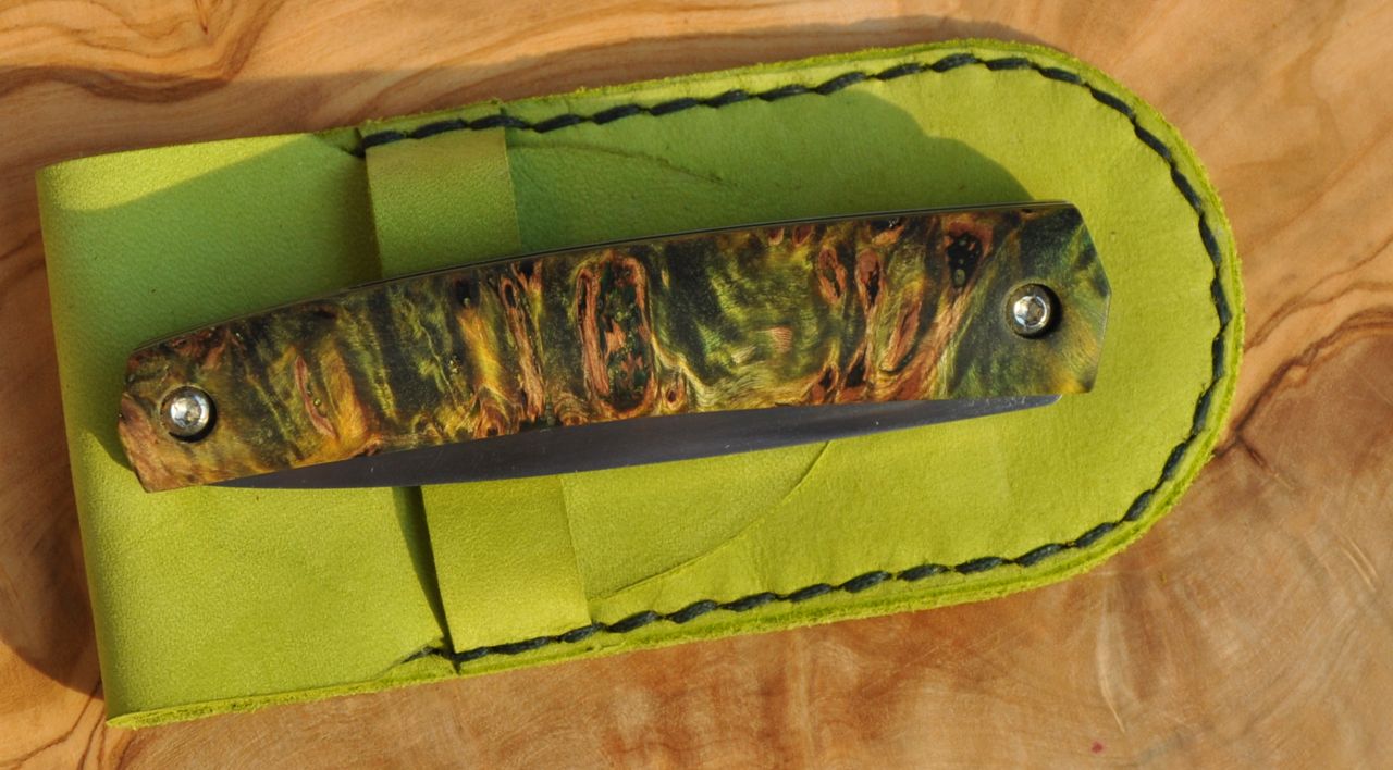

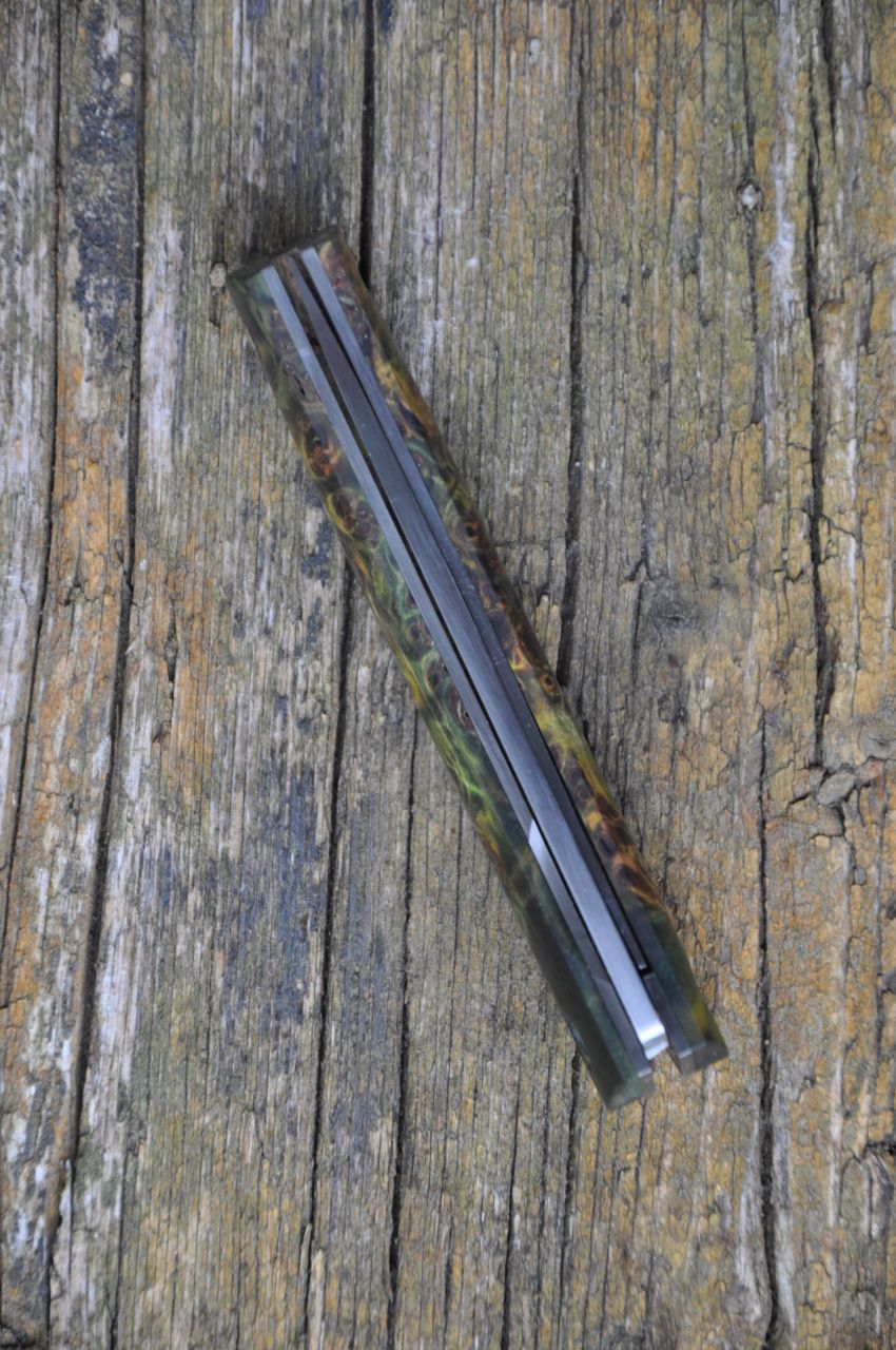

Normalerweise übernimmt ja meine Frau das Geschenke Besorgen bei den Mädels, aber diesmal war ich dran, da eine latente Erwartungshaltung der Dame im Bezug auf ein Taschenmesser zum 50er mehr als eindeutig war. Ihres altes Kershaw ist verschwunden, sie musste sich immer mal wieder meines ausleihen, diverse Kommentare zum Messermachen etc.
Dumm ist nur, dass die Party am Samstag steigt, d. h. die Aktion ist direkt auf Kollisionskurs mit dem Messerbau-Wettbewerb, deswegen ging es da heute auch mal nicht weiter - first things first!

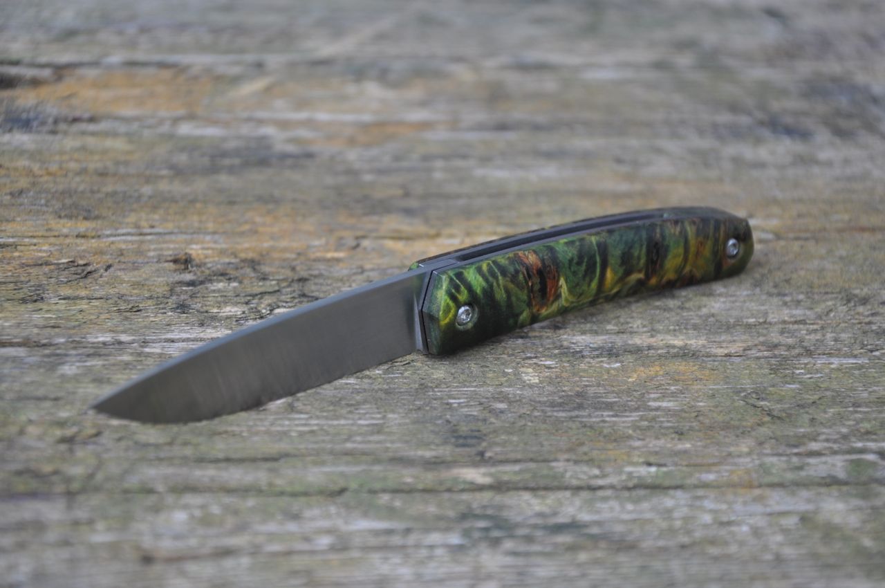

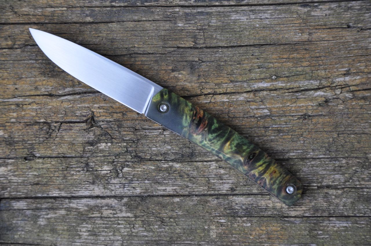

Aufbau wie fast immer - Linerlock, Klinge dran, Schalen drauf - feddich.
Das Holz mit schöner Tiefenwirkung hab ich schon ein paar Jahre im Keller und freue mich, es bei dieser passenden Gelegenheit einsetzen zu können.
Daten:
  • Gesamtlänge: 191 mm
  • Grifflänge: 105 mm
  • Verhältnis Griff/Klinge: 1,22
  • Klingenlänge: 86 mm
  • Klingendicke: 2,9 mm
  • Stahl: Niolox, ca. 60 HRC
  • Griffdicke: 14,7 mm
  • Liner: Titan Grade 5, 1,6 mm
  • Griffschalen und Spacer: Ahorn, gefärbt und stabilisiert
  • Gewicht: 66 g
  • Sonstiges: Linerlock, Bronzescheiben 0,22 mm
Bilder:

Super sauber gemacht Virgil. From top to bottom. Und das Holz. Das Holz. Das Holz macht mich völlig fertig. Wirklich toll.:staun:
Ein selten besseres Geburtstagsgeschenk gesehen. Egal ob Mann oder Frau. Zum 50sten sehr angemessen. :super::super:
Und auch hier wieder das Detail, dass der Spacer nich irgendwas is, sondern aus dem Griffmaterial. Fein.

...wie immer klasse gemacht - und das Holz unterstützt die fließenden Linien des Messers. Mir hätten Deine scharzen Schräubchen noch einen Ticken besser gefallen - allerdings haben die silbernen ein wenig mehr 'Bling'.

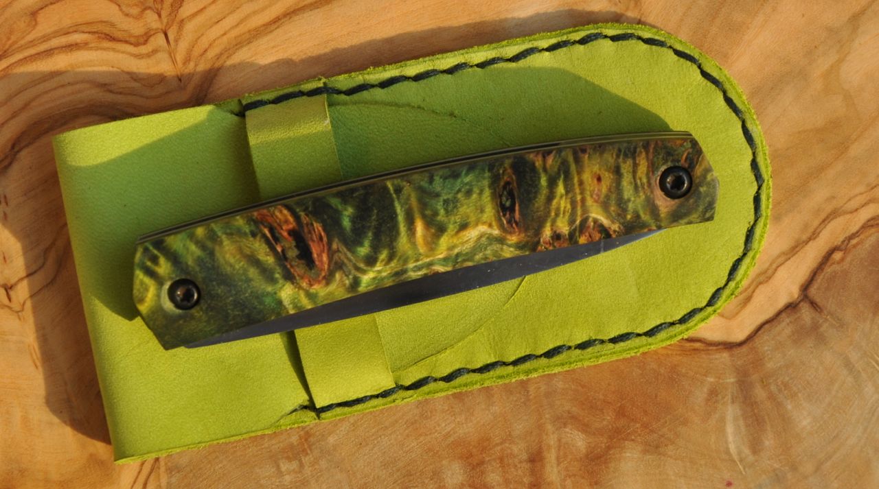

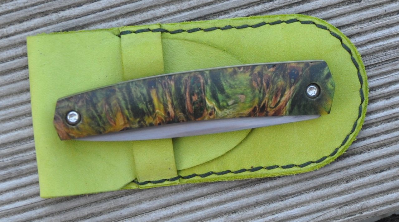

Besten Dank für die Ostereier, äh Blumen, äh, wohlwollenden Kommentare!

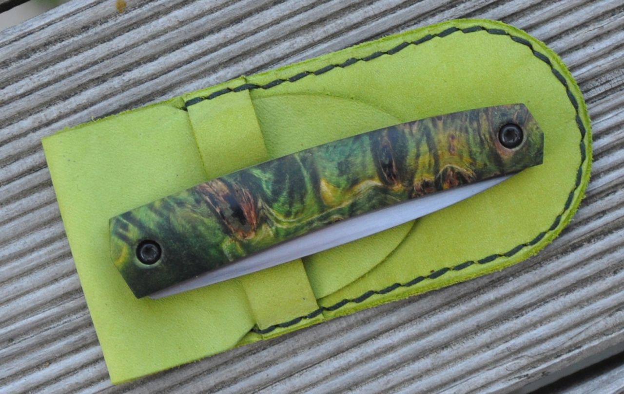

@Rainer: Na wenigstens du kennst dich in meinem Schraubensortiment aus :D. Aber die Idee ist gut, hab ich gleich mal getestet und bildlich festgehalten.
Morgens und Abends sieht das farblich ganz schön anders aus (jaja, Lichtzelt, I'm working on it …)
Die Geschenkverpackung diente als Unterlage, ein lemocin-grünes Balin :super:
Beste Grüße
Virgil
Also die unterschiedlichen Schrauben machen schon was aus. Aber ich könnte mich nu ehrlich gesagt nicht entscheiden welche Sorte besser passt. Sowohl die schwarzen als auch die normalen sind sehr schön.

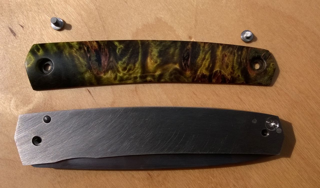

Ich finde auch das sieht echt super aus.

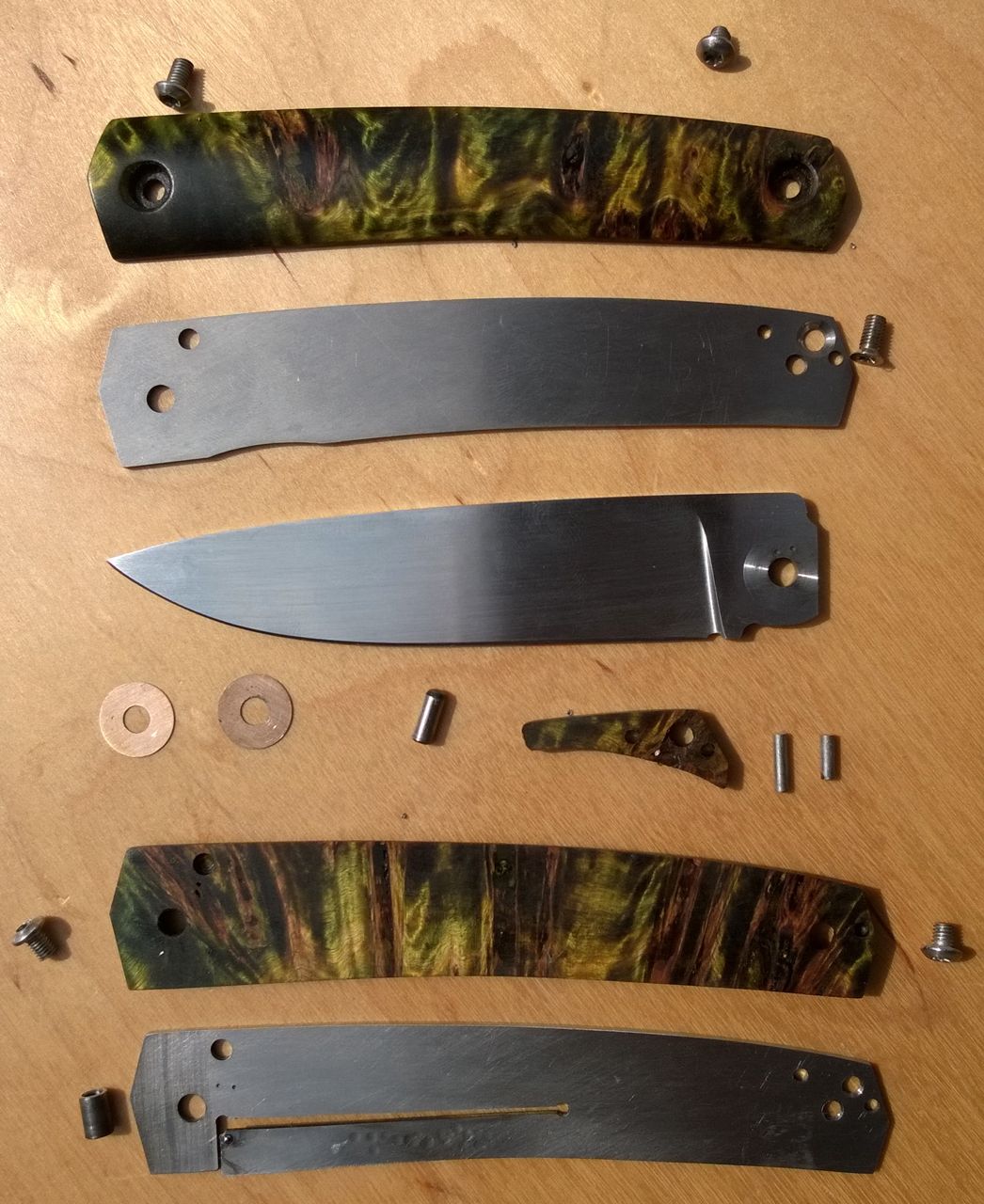

Was hast du für die Achse genommen?
Hast du auch Fotos vom zerlegten Messer?

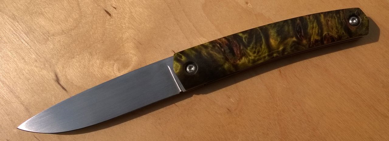

Danke für die überaus netten Kommentare, Nick, Klaus und hxjd!

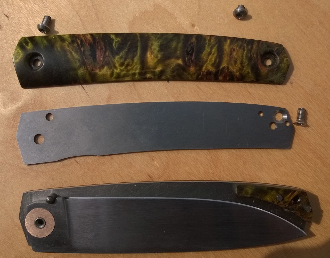

4er Achshülse, 6 mm lang mit M3 Gewinde.
Jetzt ja, aber nur auf die Schnelle mit dem Handy gemacht - sollte reichen. Glück gehabt - ich musste es eh nochmal aufmachen nach der Einspiel-Phase, bevor es heute Abend den BesitzerIn wechselt.
Windows Phone_20140426_015.jpg Windows Phone_20140426_016.jpg Windows Phone_20140426_017.jpg Windows Phone_20140426_018.jpg Windows Phone_20140426_020.jpg
Der Aufbau ist prinzipiell der gleiche wie bei diesem hier.
Stoppin und einer der Backspacer-Pins stehen etwas über, zur Positionierung der Griffschalen - nur mit den Schrauben reicht nicht immer …
Backspacer ist mit zwei Pins und einer M3 Schrauben befestigt.
Nothing fancy, just straight forward …

Hast du die Achse selbstgedreht oder irgendwo gekauft? Ich bin selbst auf der Suche habe aber noch nichts passendes gefunden.
