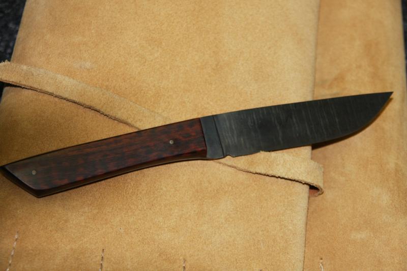

weils gerade Spaß macht habe ich noch ein Messer von mir abgelichtet.
Den Damast habe ich mit meiner Exzenterpresse aus 1.2842 und 75NI8 auf ca 729 Lagen geschmiedet und anschließend gebläut.
Länge :23cm
Klinge :12,5cm
Stärke im Griffbereich 4.1mm
Griff :Schlangenholz mit Stahlstiften die auch gebläut sind

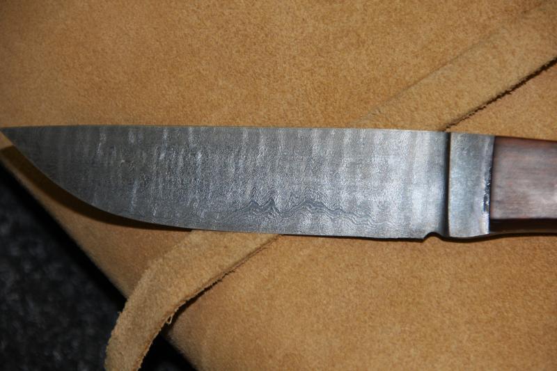

Der Damast ist schwierig zu fotorgaphieren ,aber ich hoffe es gefällt.

Das Messer gefällt mir gut! Allerdings verstehe ich nicht, wie man Damast mit einer ungeraden Zahl Lagen schmieden kann... :)
Liebe Grüße,
Stephan
Hallo ,
ganz einfach ,ich habe die ausgereckten Stücke gedrittelt .
Ausgangspaket waren 9 Lagen
9x3x3x3x3=729

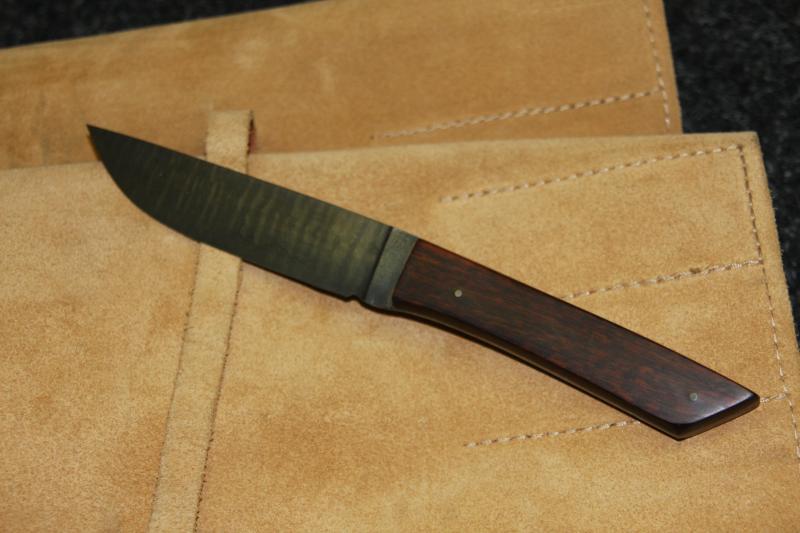

Schleifst du rückenhoch, weil du die Klingen gern dünner haben möchtest oder hat das einen speziellen anderen Grund?
Beide Messer scheinen sehr alltagstauglich zu sein.

@painless potter , dieses wollte ich recht dünn haben.Das mit dem Sambar ist ballig geschliffen .
Auf Bild 2 dachte ich zuerst, die Klinge hätte kurz vor dem Klingenauslauf eine Macke gehabt, war ja dann doch nicht so.

Hallo, sehr schöne Messer, aber der Klingenschliff sieht wirklich wie eine Sollbruchstelle aus, ich denke dabei währen andere Lösungen besser.
