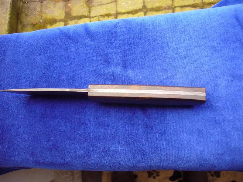

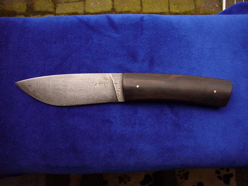

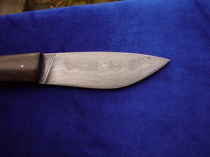

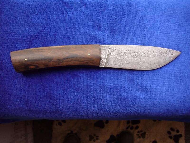

mal ein kleines handliches messer. sehr flache und schneidfreudige klinge. geschmiedet habe ich die klinge aus 1.2842 und 75NI8. die gesamtlänge ist22cm, gerecht aufgeteilt zwischen klinge und griff. die klinge ist 2,7mm dick und 32mm hoch. komplett flach mit balligem anschliff.der griff ist aus ciricote.
ach so, ich brauch ein lichtzelt damit die bilder besser und den messern gerecht werden, solange gibt es die bilder hier:
klasse klinge, klasse griff mit den dünnen pins (-:
flach und ballig ist sowieso nur gut und super scharf.
vielleicht die oberen und unteren kanten des griffes noch etwas abrunden, dann gibt es nochmal 10 punkte extra (-:

Dir ist da ein tolles Messer gelungen, dass durch eine elegante Linie und eine wunderschöne Materialkombination besticht.
Hut ab!

Sieht von der Seite "wuchtiger" aus, als es von der Draufsicht tatsächlich ist.
