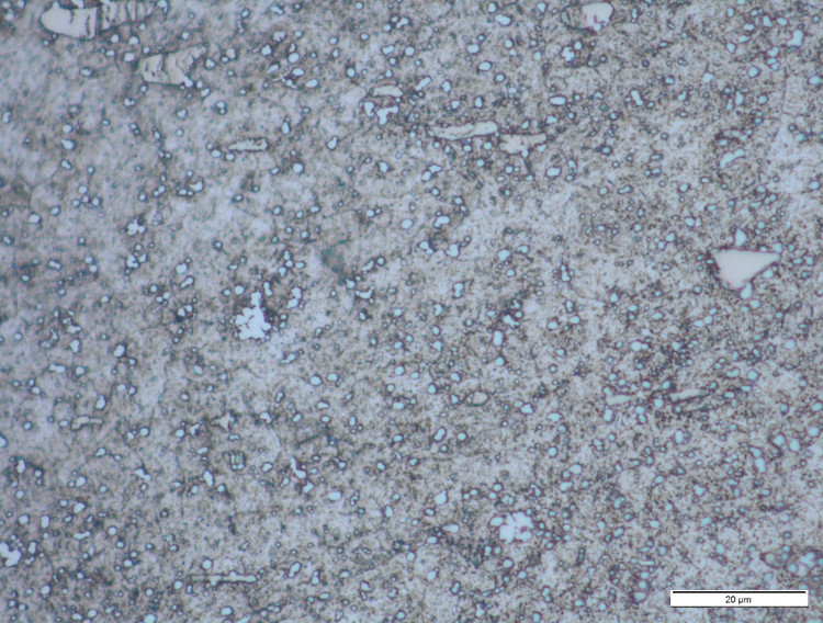

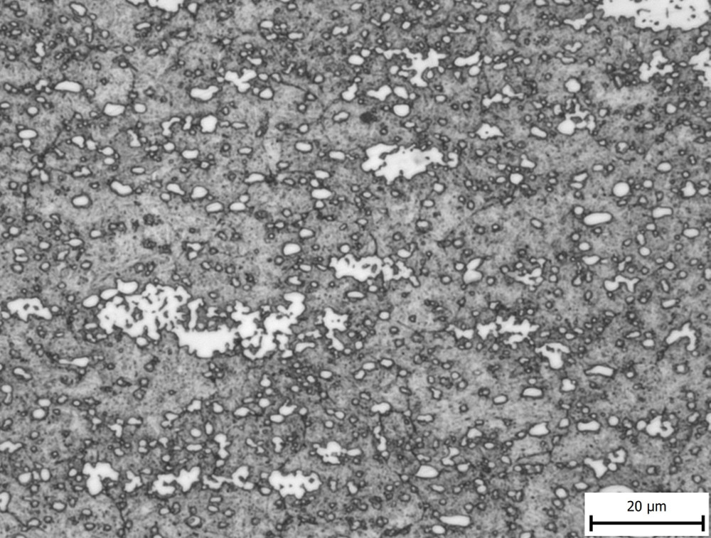

Das bestätigt sich, wenn wir uns zum Vergleich die Gefügebilder von 440C, VG10, N690 und SB1 (von links nach rechts) ansehen. Die Karbide im SB1 sind deutlich kleiner.
Wenn es also - wie in diesem thread - darum geht, einen rostträgen deutschen Stahl zu finden, der dem 1.4116 das Wasser reichen kann, halte ich an meiner Empfehlung Niolox allemal fest.
Niolox ist dem 1.4116 aka X50CrMoV15 btw auch nach Larrin bezüglich Toughness überlegen. Während Niolox bei 60 HRC auf 8 ft-lbs kommt, liegt 1.4116 mit 57 HRC bei 7 ft-lbs. Bei einer vergleichbaren Härte von 60 verbessert sich dieses Verhältnis für Niolox noch einmal deutlich.
