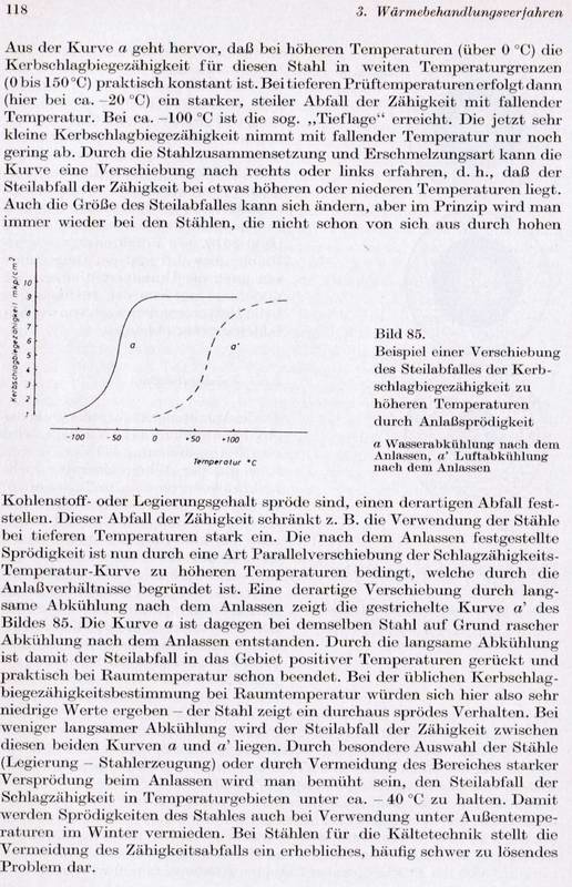

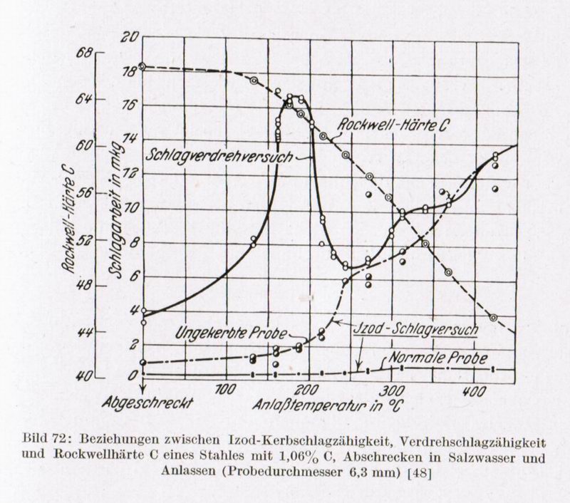

1. Du solltest nicht höher als 200°C anlassen. Siehe Haufe
2 Das Abschrecken hat vorallem den die Kaltzähigkeit (Siehe Stüdemann) des Stahles anzuheben. Ich mach es der Vollständigkeit halber und weils schneller geht mit Anlassprozess.
Für das Bauteil ist das ganz in ordnung so wie Du es machen hast lassen.
Das ist auch gängige Härtereipraxis.
Anbei die Literaturverweise

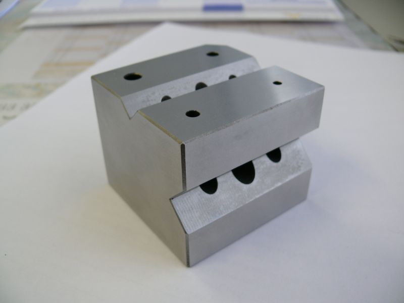

vielen Dank für die Info. Es ist kein besonderes Teil, aber man will ja alles möglichst perfekt machen. Ich habe selber gehärtet. Für was hat man schließlich einen Muffelofen...............:steirer:
Wenn ich Dich richtig interpretiere, dann kann man grundsätzlich nach dem Anlassen in Wasser abschrecken.
Nachdem das Teil fertig ist, habe ich heute die Härte messen lassen. Es wurden 58 HRC gemessen. So wie es aussieht, hat alles geklappt..............:steirer:
Hier zwei Bilder von dem Teil. Wird als Hilfsmittel zum montieren, anreissen, bohren usw. verwendet. Das Prisma wurde nach der Wärmebehandlung mit Glasperlen gestrahlt und dann auf meiner Flachschleifmaschine allseitig im Winkel geschliffen.
