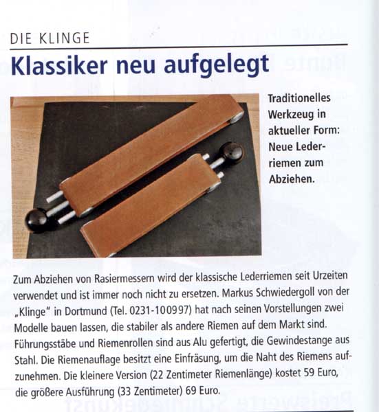

Hubertus schrieb:
kann denn keiner mal ein Scan hier reinstellen von dem Abziehriemen?
Gruß, Hubertus
Aber gerne, bitte sehr:

Hallo Marc,
für Gebrauchsmesser,bzw, Sammlermesser ist der abgebildete Riemen von DOVO nur bedingt brauchbar und zu teuer. Nubukleder auf Laminat bei dem die Rückseite mit Körnung belegt ist kostet nur einen Bruchteil und ist gebrauchsfähiger.
Wir können das Thema am 18.12. in der Mottenburg vertiefen.
Gruss Ralf
