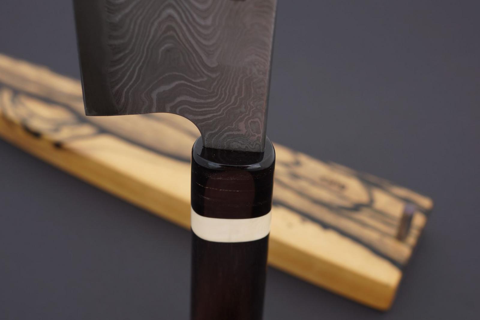

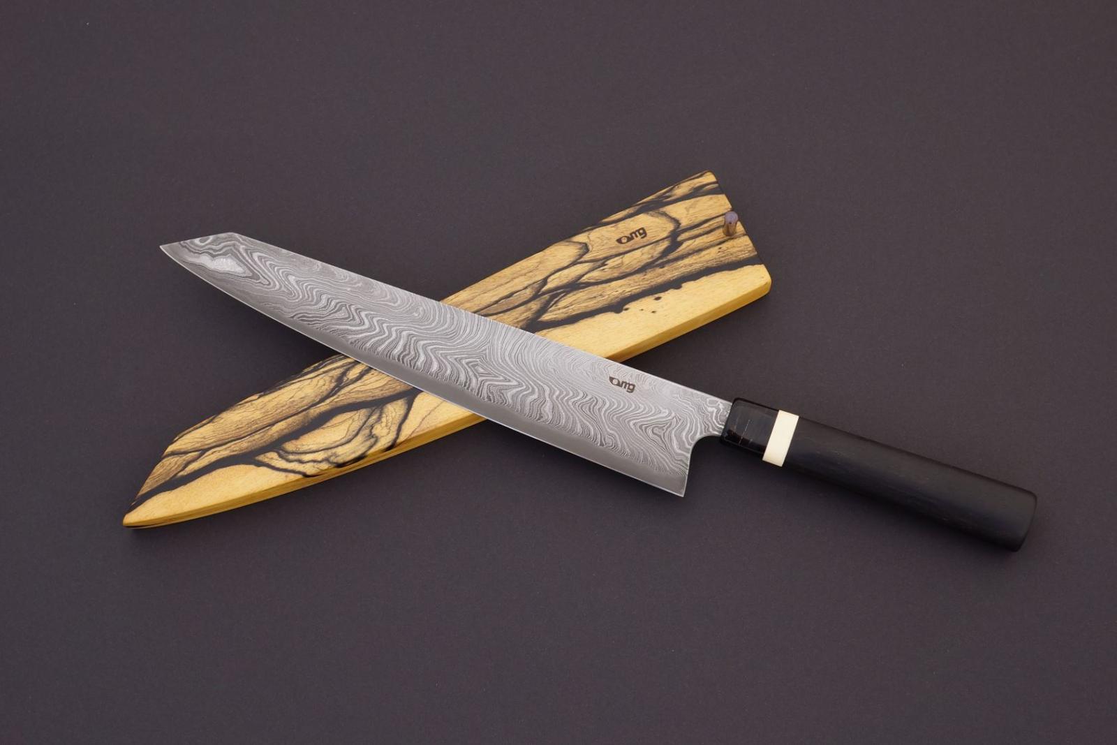

Hallo zusammen
Das "Adamas 52" ist heute Abend übergeben worden, hat mir enorm Spass gemacht!
• Gesamtlänge (mit Griff): 402 mm
• Länge der Klinge: 260 mm
• Höhe der Klinge: 46 mm
• Dicke der Klinge beim Griff / Mitte der Klinge: 3.4 mm / 2.3 mm
• Gewicht des Messers: 222 g
Hoffe euch gefällts...

Knaller Messer mal wieder! das schaut ja mal richtig geil aus!

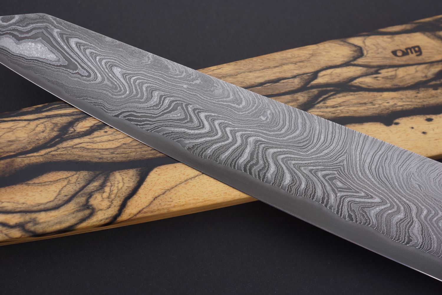

Spitzen San Mai, angenehme Klingenlänge noch gut zum schälen geeignet! :teuflisch
Aber sei doch bitte nicht so Sparsam, jetzt wollen wir auch Materialinfos!

• Schneidenstahl: W. Nr. 1.2513 (1.35%C)
• Lagendamast: W. Nr. 1.0570 (0.20%C) W. Nr. 1.2767 (0.75%C) W. Nr. 1.0122 (<0.17%C)
• Schneidenhärte: 65 HRC (Tol. +/- 1HRC)

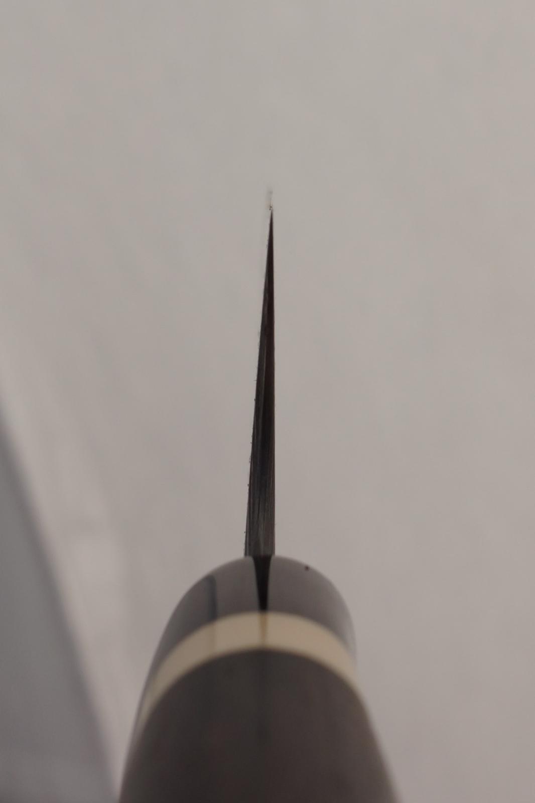

Naja Holzinfos etc. noch einen Kehlshot bitte schön :courage: (falls du einen hast), und warum zum Teufel dir die Übergabe eines solch schönen Messers als gelernter Koch Spaß macht:steirer:?

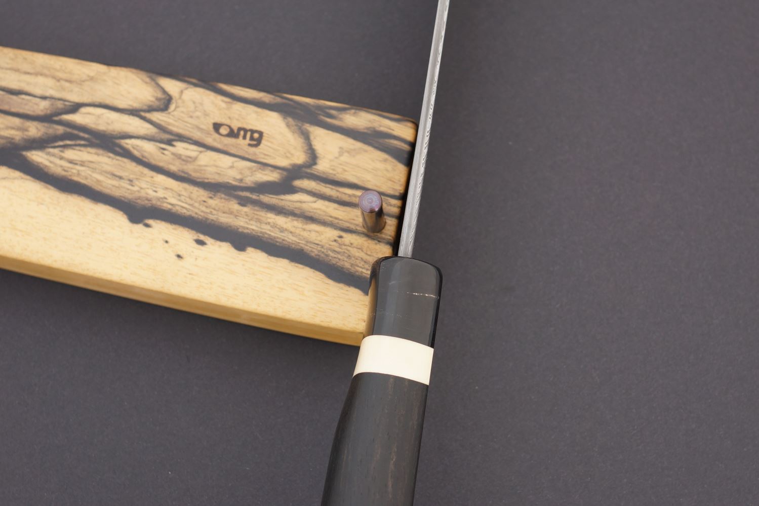

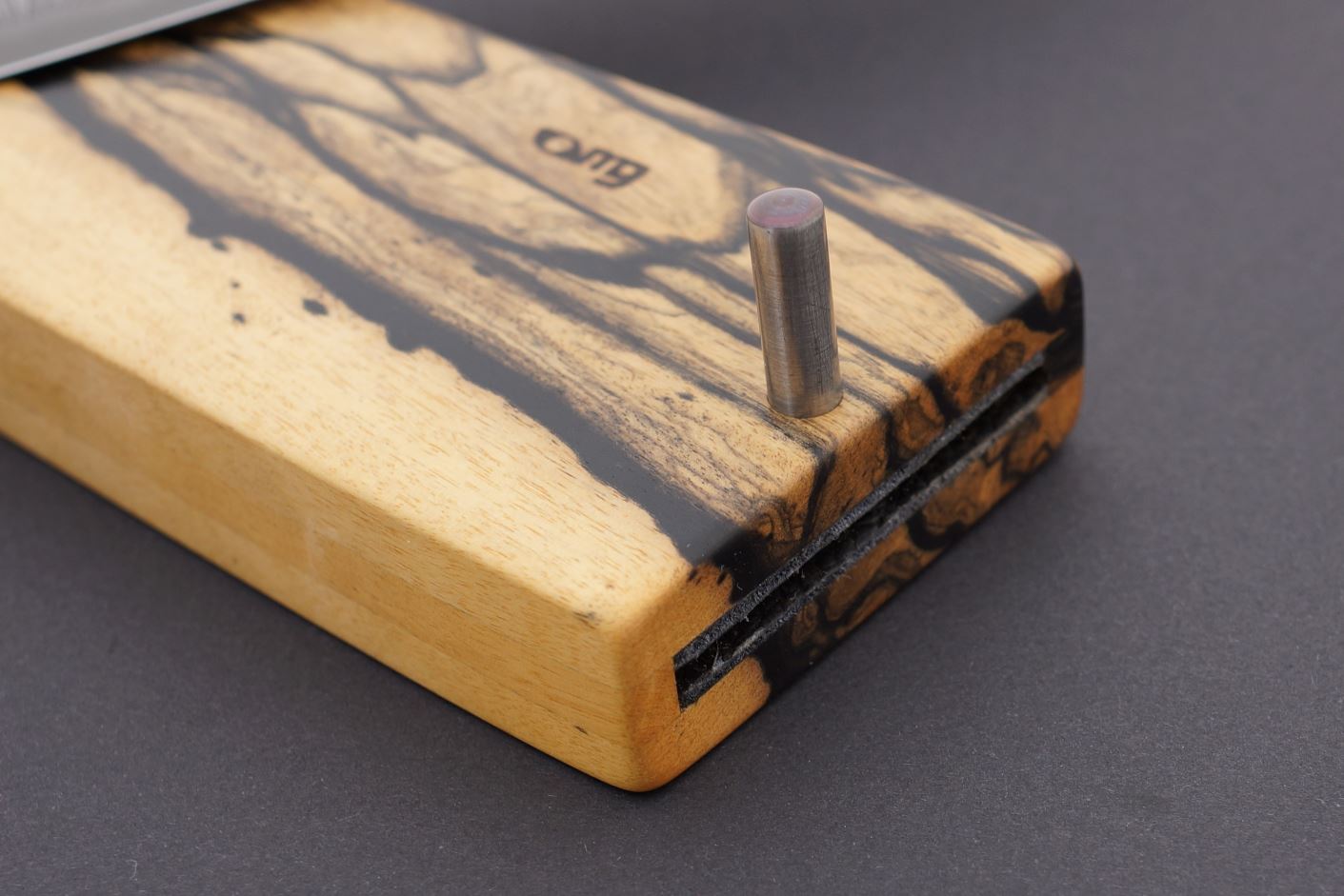

Also die Scheide besteht aus weiss-schwarzem Ebenholz und der Griff besteht aus Ebenholz, Mammutelfenbein und Büffelhorn.
Dieses Messer wurde vom Kunden primär für Tranchieraufgaben gewünscht, auch sollte es sporadisch für Gemüse einsetzbar sein. Das Resultat ergab also kein Laser, sondern eine robuste und ballig geschliffene Klinge. Ich habe einen Kehlshot, welcher aber nicht so aussagekräftig ist, da die Geometrie in der nähe des Griffs sehr auf Robustheit getrimmt ist. Für die Laserfreunde ist es somit nicht das höchste der Gefühle. In den nächsten Tagen werde ich aber noch ein Nakiri zeigen, welches eher unseren Laserfreunden gefallen wird:).

Das Klingenprofil ist der Hammer, ebenso die Saya. Die Geometrie sieht ebenfalls vielversprechend aus.

sehr geiles Messer, sehr geiler Damast:super: Und eine Klingenlänge, bei der Wastl anfängt neugierig zu werden;-)
