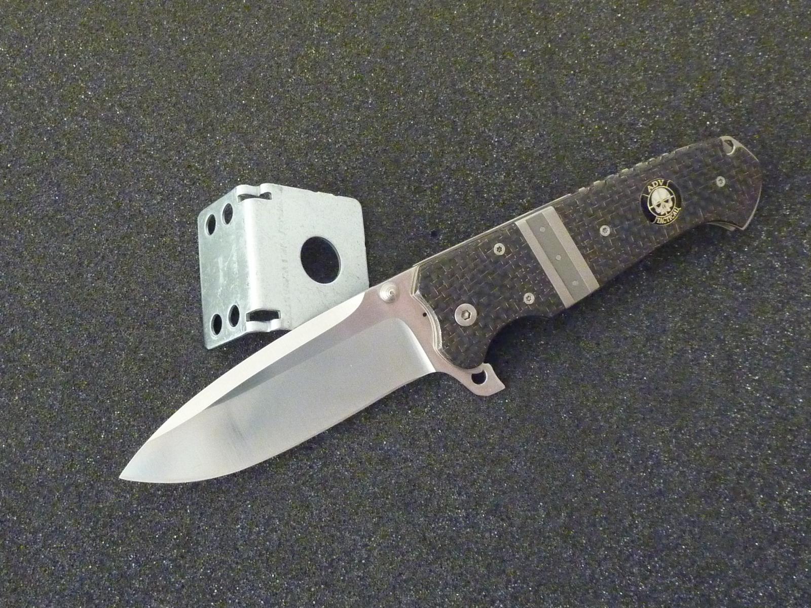

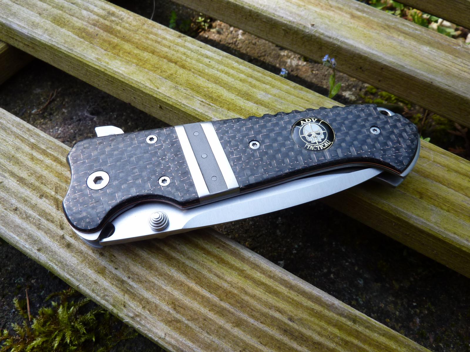

Einmal outdoorshot (es ist ja ein Pathfinder)
attachment.php

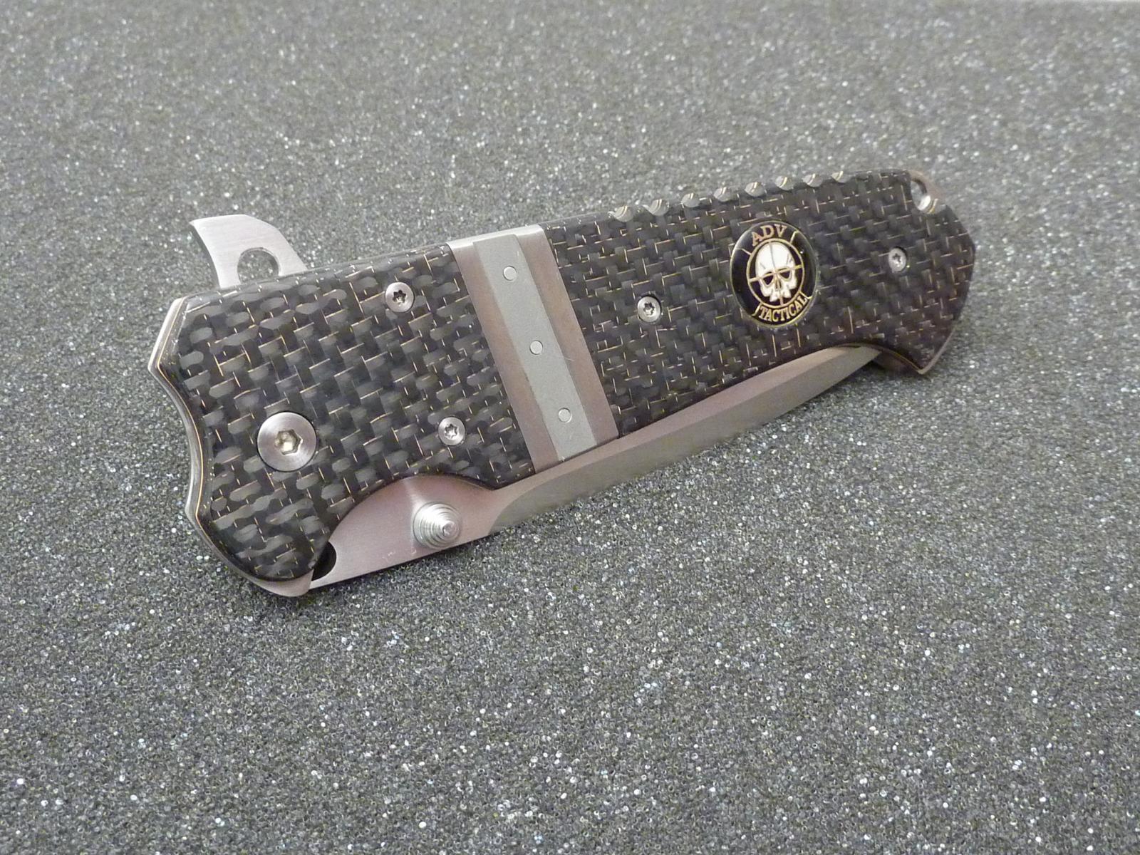

Einmal indoorshot
attachment.php
Wir sehen, es handelt sich um einen Flipper (ohne Kugellager, sondern auf klassischern washern laufend) mit unterbrochenen LSCF-Schalen und einem martialischen Logo mit Skull und Fadenkreuz mit den Initialen von ADV und dem Begriff "tactical". Dieses Logo ist auch das einzige auf dem Messer, d.h. die Klinge ist in keiner Weise beschriftet oder irgendwie mit einem Logo versehen.
Die flipping-action ist mittlerweile, nachdem das Messer von mir gereinigt wurde, als passabel zu bezeichnen und natürlich nichts im Vergleich zu einem meiner anderen Sammelthemen, welches da "federunterstütze Flipper" lautet. Die Klinge geht jetzt ohne Handgelenksbeteiligung fast immer komplett auf. Das trainiert meinen Zeigefinger. Ein Problem, warum das flippen hier nicht so zackig vonstatten geht, wird unten noch angesprochen werden.
Auf den Photos erkennt man auch eine Einfräsung am oberen Teil der Klingewurzel. Dadurch schließt dieser Teil der Klinge noch mit der Platine ab. (Pitter wird es freuen.)

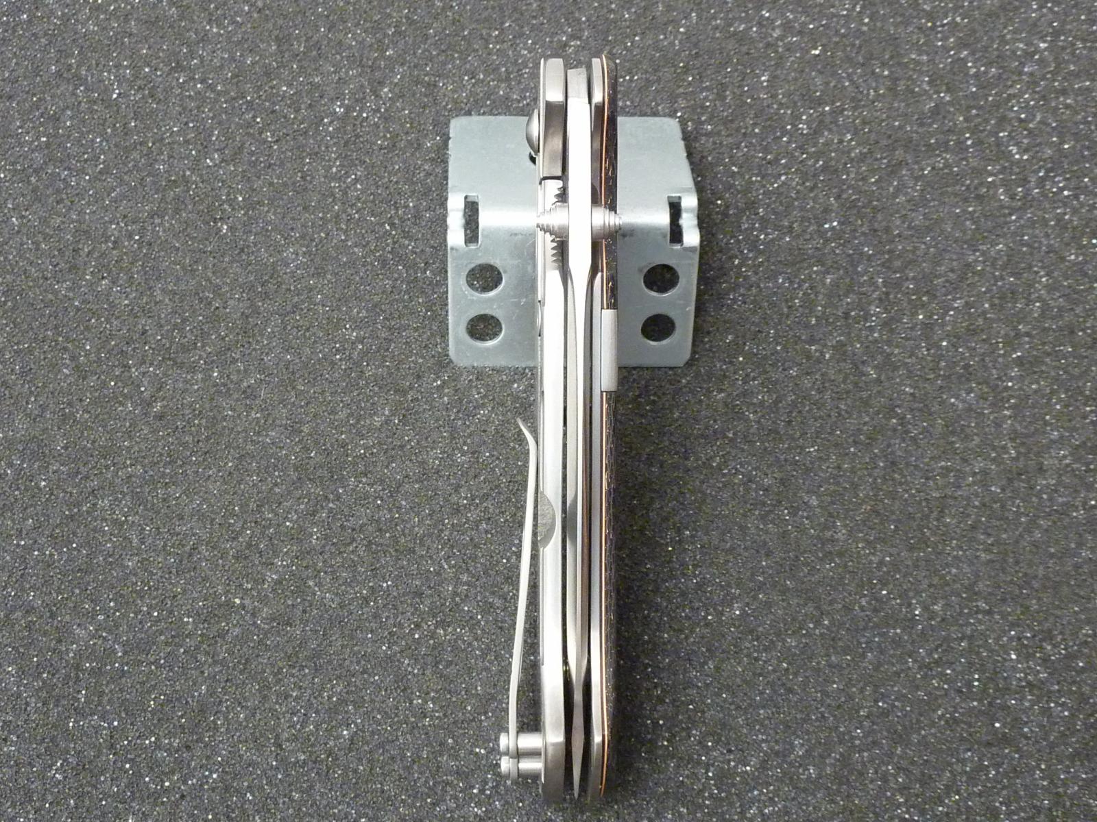

Die LSCF-Schalen liegen auf einem Titanliner, von welchem sie mit einer Zwischenlage getrennt sind. Das sieht dann so aus:

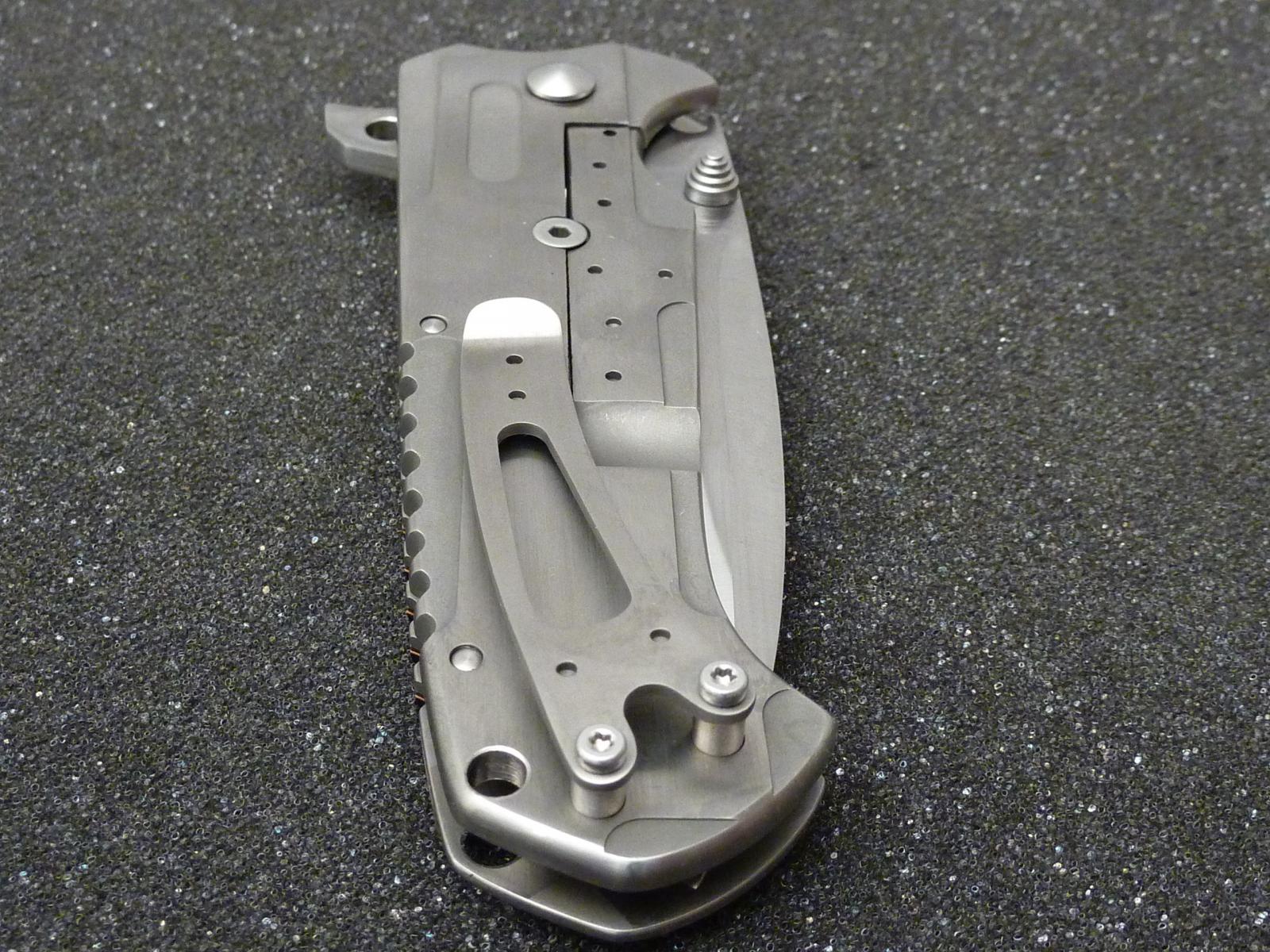

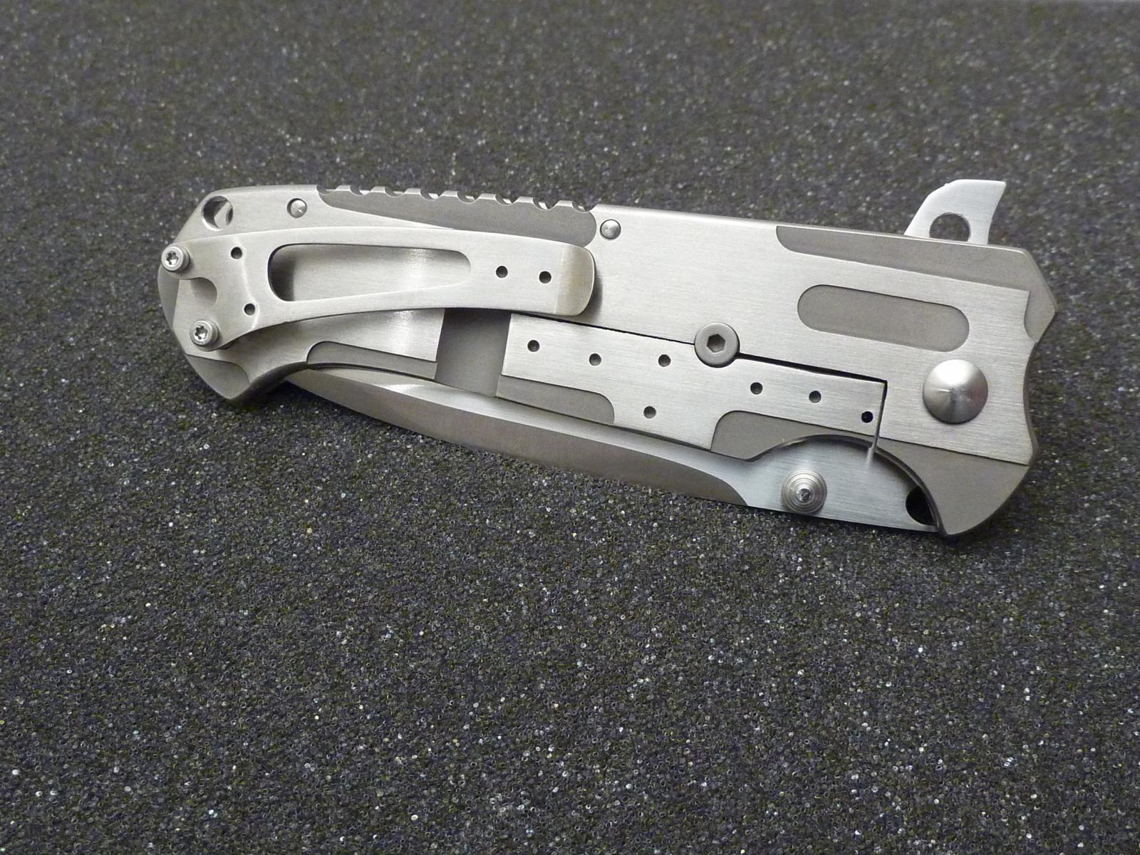

Von der anderen Seite präsentiert sich das Messer auch in einem völlig anderen Gewand. Guckst du:
attachment.php
Wir sehen einen strukturierten Titan-frame, welcher in der tieferen Ebene gestrahlt ist und welcher auf der oberen Ebene satiniert wurde. Schön gemacht, wie ich finde. (Die Ausfräsung für die Feder ist außen angebracht, aber deutlich über einen mm stark. Den Überdehnungsschutz für die Feder bräuchte es hier kaum, zumindest nicht für den deutschen "Couch-Flipper", mag sein, dass ein südafrikanischer Antilopenjäger da anders zupackt, aber die Feder ist nicht so leicht zu überbiegen. Der Clip ist ebenfalls aus Titan und hat stands. Die Bohrungen auf der satinierten Fläche der Feder wirken etwas unkoordiniert
attachment.php

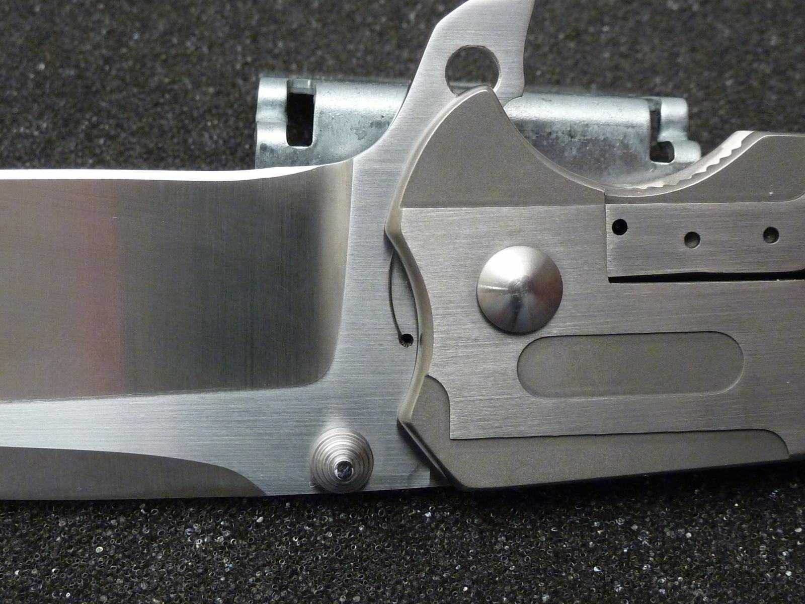

Und so sieht sowas aus, wenn es an dem oben gezeigten Messer sitzt.
attachment.php
Auf diesem Bild erkennt man aber schon den oben bereits angesprochenen Schönheitsfehler an dem Messer: Die Bohrung für den Detent liegt bei geöffneter Klinge außerhalb der Platine/frame, dies aber nur, weil ADV dort, aus einem mir unerfindlichen Grund noch einen Radius in den Frame eingeschliffen hat. Hätte er den Griffteil hier einfach grade gelassen, wäre die Bohrung verdeckt. Tja, keine Ahnung wie er auf dieses schmale Brett kam.
Bedingt durch diesen fauxpas (wenn ich das so nennen darf) haben wir aber die Möglichkeit einen klitzekleinen weiteren Fehler an dem Messer zu entdecken, welcher die flipping-action ungünstig beeinflusst und welcher auf der anderen Klingenseite zu finden ist.
attachment.php
An der Spur des Detents erkennt man, dass dieser nicht mittig auf die dazugehörige Bohrung zuläuft und somit nicht wirklich in die Bohrung fallen kann. Dadurch ist die Haltekraft des Detents aber als eher mau zu bezeichnen, was sich wiederrum auf die flipping-action negativ auswirkt.

Wieder eins von den Teilen, wo mir die Rückseite besser gefällt als die Front. Der Flipperhebel ist auch nicht ganz so meins. Aber mit Bild #5 hast Du an meinen alten "Motorblock"-Instinkt gerührt. Nettes Messer :) ...
Da kann ich R'n'R nur zustimmen - sehr schön gemacht, die beiden unterschiedlich bearbeiteten Ebenen auf der Titanseite.
Aber wenn ich jetzt *meine* Sonnenbrille mit der pleonastischen Beschichtung aufziehe und genauer hinschaue ;), scheinen mir einige Details (Design wie Funktion) eher "passiert" als "geplant" …

Noch eine Frage zur Lage (bzw. zu den Lagen) zwischen Liner und LSCF: sieht aus wie Carbon und Bronze … watt isses? (OK, OK - alles kann ich mit der Sonnenbrille auch nicht erkennen)

Virgil, die Lagen sind zumindest carbon- und bronzefarben. Carbon wird richtig sein, danach das ist aber wohl eher Fiber in einem bronzeähnlichen beige - jedoch nur getippt.
