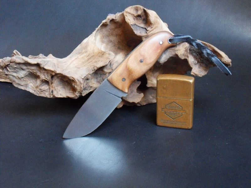

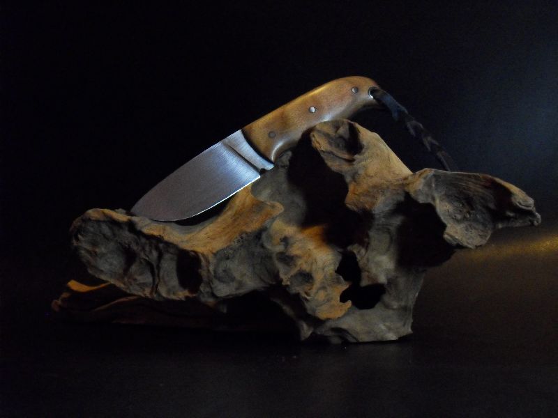

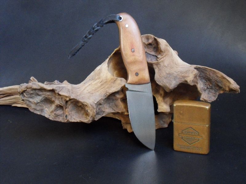

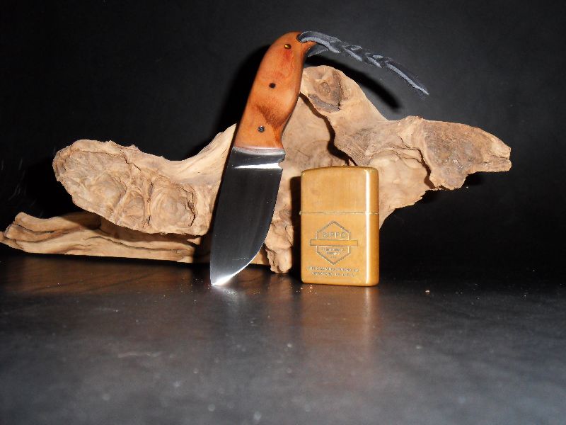

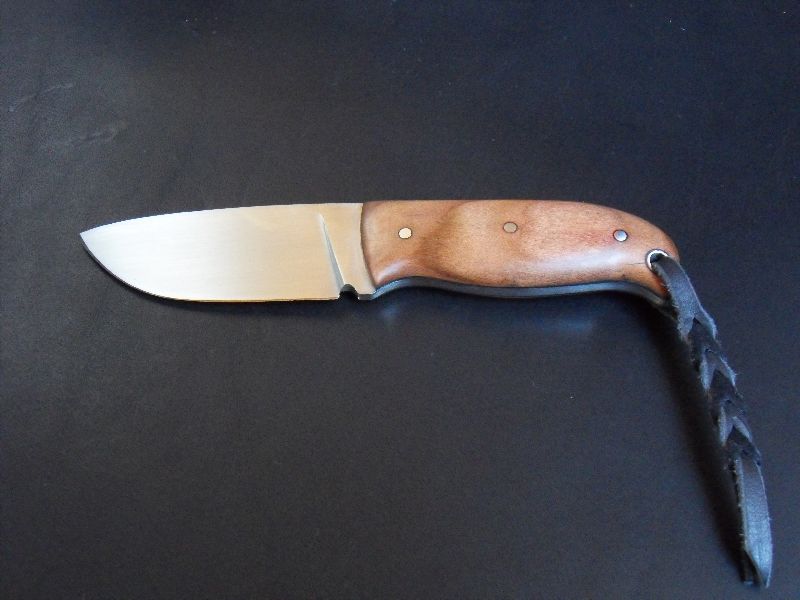

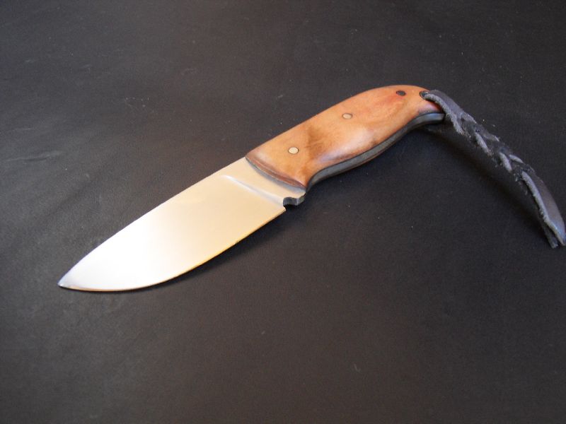

Hi zusammen,
hatte mal wieder etwas Zeit und hab mich in meiner Werkstatt verkrochen. Rausgekommen ist folgendes Spielzeug.
Klingenstahl ist wieder AEB-L auf 61 HRC bei Jürgen gehärtet.
Gesamtlänge: 155 mm
Klingenmaße: 75 x 28 x 3,2 mm (70 mm scharf)

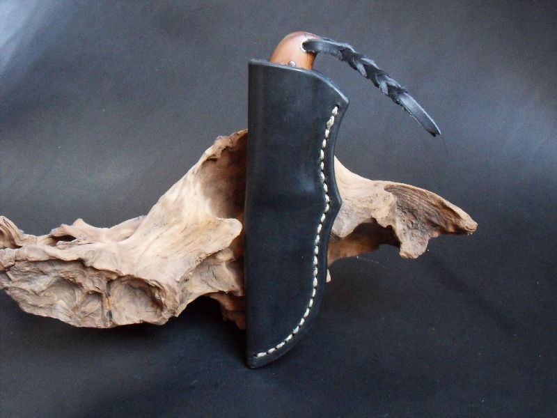

Griffmaterial ist heimisches Pflaumenholz, welches schon seit ewigen Zeiten in meiner Holzkiste rumgelegen hat. Achso die Pins und das Röhrchen sind aus V2A.
Scheide ist aus 3mm Sattelleder, mit Paketband :staun: vernäht. War nur ein Test, wollte einfach mal den Kontrast sehen.
Aber urteilt doch einfach selbst.

Hallo Michel
Mit 7 cm Klinge hat dieses schöne Messer(chen) absolute EDC Maße. Dazu das heimiche Pflaumenholz und die rostfreien Pins und Öse
Eine sauber gemachte Scheide.... mehr braucht es nicht um glücklich zu sein und fast alles im Alltag schneiden zu können!!!
Kaum zu galuben, das erst so wenig dazu geschrieben wurde. Aber so ist das manchmal....schreibfaul... sind aber nicht alle!
Mir gefällt es , danke für´s zeigen!

Hallo Michel,
ein feines Messer hast du dir da gemacht! Und es gehört schon fast Mut dazu, einheimische Hölzer zu verwenden. Jeder will stabilisierte Mammutbackenzähne oder versteinerte Penisknochen vom Big All als Griffmaterial sehen. Dein Pflaumenholz wirkt irgendwie warm und sieht aus wie ein Handschmeichler. Paketband? Hast du das gewachst? Würd mich interessieren, wie sich das bewährt.

Erstmal danke für das positive Feedback.
@ Manni: Ja, das Paketband bzw. Paketschnur hab ich mit Bienenwachs behandelt. Ich hab mich für die Paketschnur entschieden, weil sie zum einen etwas dicker ist als das übliche Garn (ich mag die ganz dünnen Nähte nicht so), dann ist es im örtlichen Baumarkt einfach und günstig zu bekommen :hehe: . Ich denke das die Zugfestigkeit für eine Naht, auf die eigentlich keine Belastung kommt mehr als ausreichend ist.
