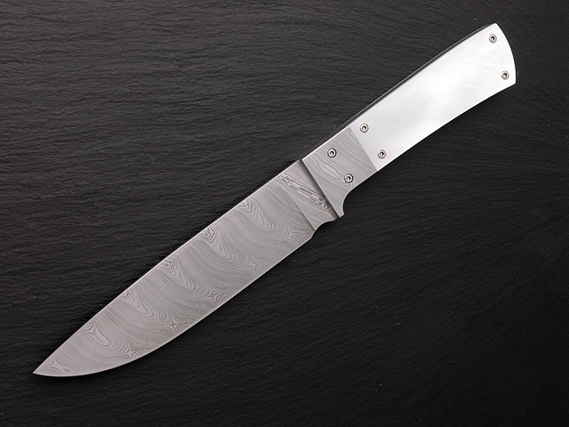

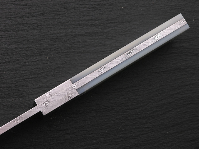

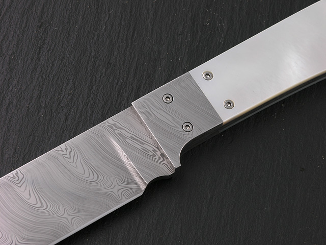

Hallo Zusammen!
Ich habe hier noch einige Fotos von einem zerlegbaren Jagdmesser, soll heissen Backen und Schalen sind verschraubt und damit abnehmbar.
Bin gerade dabei, noch so ein Teil zu fertigen. Mal schauen wie es wird.
Klinge: 125 mm, 4 mm stark, 27 mm hoch, Damasteel
Backen: Damasteel
Schalen: Perlmutt
