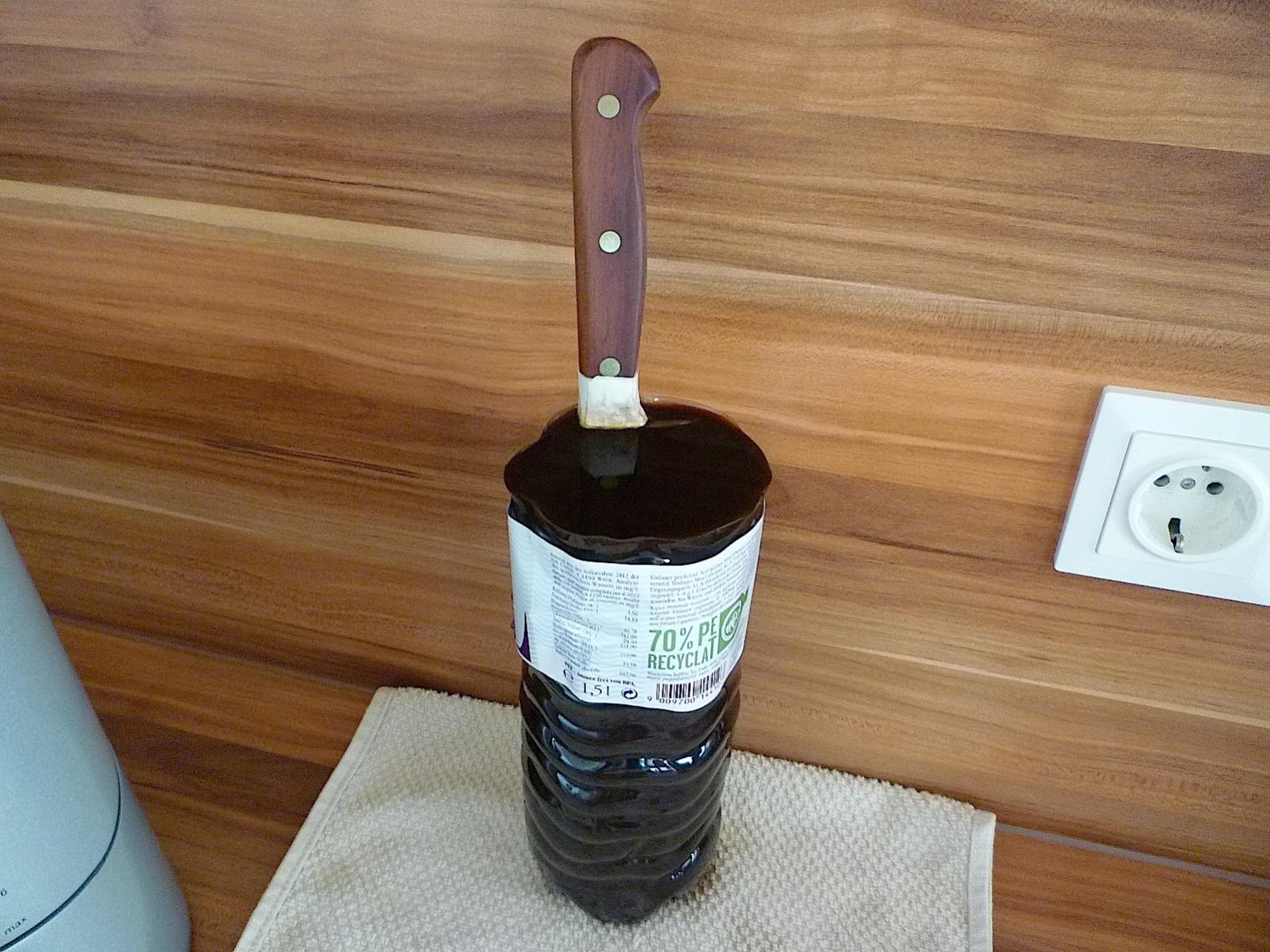

der Thread von Orestes und seine Ergebnisse einer Löskaffeepatina an D2-Stahl von seinem Hudson Bay Camp Knife von Bark River hat mir sehr gut gefallen, ich kenne das ja von meinem Hohenmoorer Yvo aus 1.3505, hier funktioniert diese Patina so gut, das man meinen könnte es wäre eine Beschichtung.
Ursprünglich wollte ich 1.2008 patinieren, das Verzögert sich aber ein wenig, deshalb habe ich mein Herder 1922 aus C75W1/1.1750 vorgezogen und es Orestes gleichgetan.
Die natürliche Patina habe ich mit Edelstahlreiniger (Mikroschleifkörper) entfernt, die Klinge dann entfettet, den vorderen Griffteil gefettet und getapet und dann für 8 Stunden in eine hochkonzentrierte Löskaffeelösung (100gr auf 1,5 Liter Wasser) getaucht. Die erste moccafarbene Schicht habe ich wieder abgerieben, geblieben ist ein helles Grau und dann wieder 4 Stunden ab in das Kaffeebad. Den gleichen Vorgang hab ich noch einmal wiederholt und bin mit dem erzielten Ergebnis absolut zufrieden. Die Klinge hat jetzt einen matten und schön gleichmässigen Grauton, nicht so dunkel wie mein Yvo, ich denke das lässt sich je nach Einwirkzeit, Stahl und Konzentration steuern.

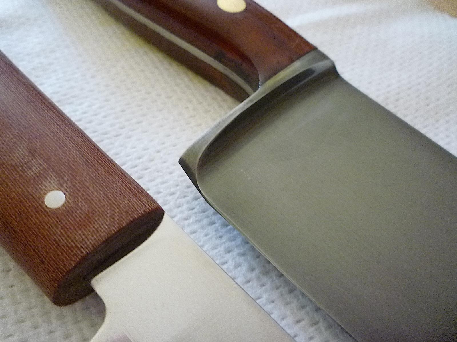

Genug geschwaffelt, hier das Ergebnis im Vergleich zu einer rostträgen Klinge mit feinem Schanzfinish. Der Unterschied ist markant! Vor allem die dunkle Schattierung Rund um den Kropf /Bart und der Kontrast zu dem frisch geölten Zwetschgenholz mit den Messingpins gefällt mir besser als der Originalzustand. Ist natürlich Geschmackssache, keine Frage.

hehe, ich hab kurz vor dem Siedepunkt aufgebrüht, als würde ich in trinken wollen, weil ich davon ausgehe, das sich der Kaffee besser auflöst als in kaltem Wasser. Muss aber auch nicht stimmen, ich habe nur noch nie kalt aufgelösten Löskaffee getrunken! :D

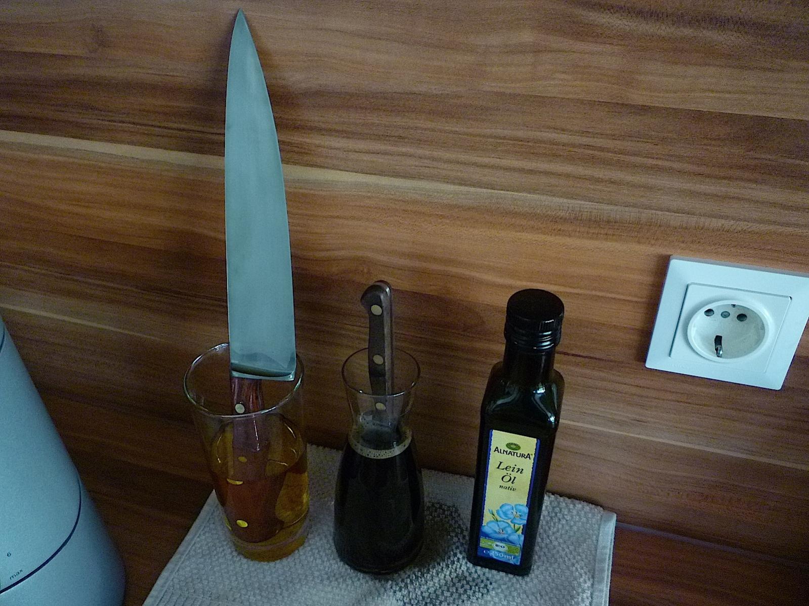

im Zuge meiner Herder 1922 Löskaffeepatinabildung hab ich gleich das 1922 Office dem gleichen Prozedere unterworfen. Das Ergebnis passt auch hier zu meiner vollsten Zufriedenheit.
Die Klingen sind jetzt geschützt, dann liegt es nahe gleich die Griffschale mit Leinöl zu tränken, so kommen beide Messer zu einem "Fullservice"
Nur Zeit sollte man sich nehmen, so eine Pflege-und Schönheitskur dauert mehrere Tage. Wenn alles komplett fertig ist, dann zeig ich nochmal das Resultat meiner Bemühungen.
attachment.php
Der Walnussgriff vom Office war fast 24 Stunden in Leinöl getaucht und hat einen tiefbraunen Farbton angenommen, fast schwarz!
