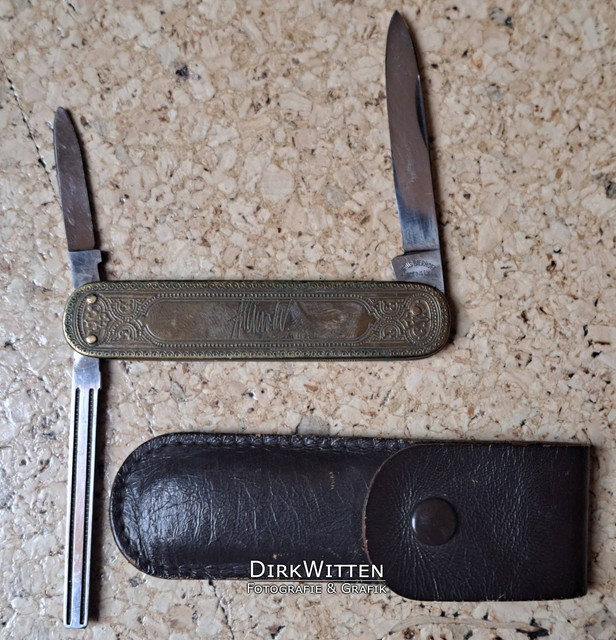

Moin,

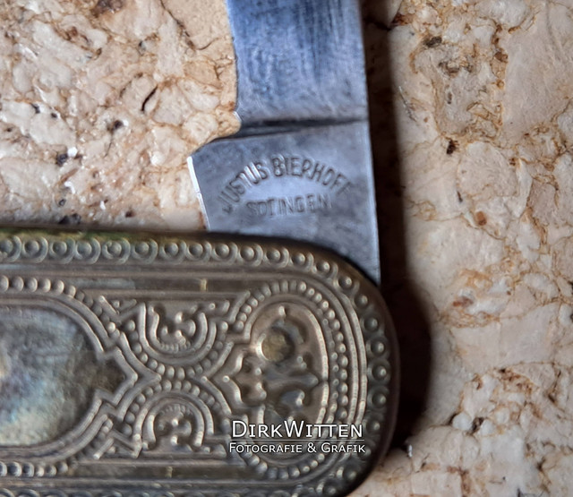

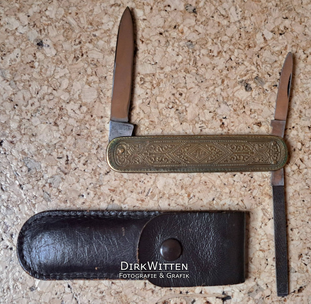

habe neulich ein altes Agfa Taschenmesser gekauft, gebaut von Justus Bierhoff, Solingen. Das Taschenmesser hat auf einer Seite die Agfa-Werbung und auf der anderen Seite eine "Signatur"
Kennt jemand den Hintergrund für diese Signatur?
Konnte man das früher mit der eigenen Signatur machen lassen oder ist es irgendein Künstler?
Danke schonmal fürs angucken.

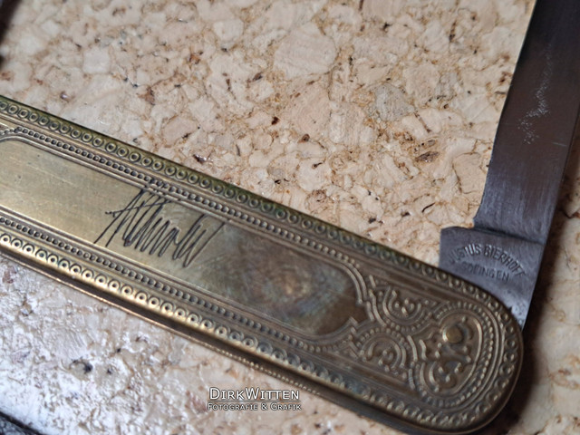

... Das Taschenmesser hat auf einer Seite die Agfa-Werbung und auf der anderen Seite eine "Signatur"
Bei diesem Typ von "Toledo"-Taschenmesser ist der geprägte Metallgriff aus Messing meist mit mehrfarbigen Ornamenten verziert worden. Bis in die 1970er Jahre wurden solche Messer von einer Vielzahl von Taschenmesserherstellern als Werbeträger für Industriekunden gefertigt: meist einseitig mit Logo des Auftraggebers auf einer Griffschale, integriert in eine angepasste serienmäßige "Toledo-Verzierung".
Für die Herstellung eines einzelnen Messers war solch eine "Signatur" sicherlich zu aufwändig, deshalb ist wohl eher anzunehmen, dass aus Kostengründen mindestens eine "Kleinserie" gefertigt wurde..
Ich vermute, dass die zusätzliche Signatur einer Unterschrift dem "Verschenkenden" dieses Präsents zuzuordnen ist. Möglicherweise einem Vorstandmitglied der Firma AGFA.
Vielleicht hat AGFA aber auch solche Messer nicht für Kunden oder Lieferanten verwendet, sondern für Mitarbeiter, die anläßlich eines Betriebsjubiläums "geehrt" wurden ...
