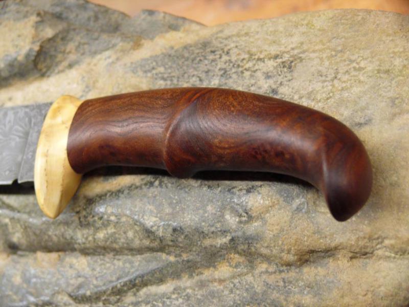

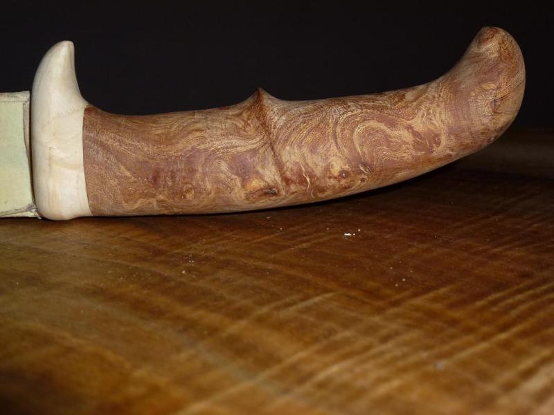

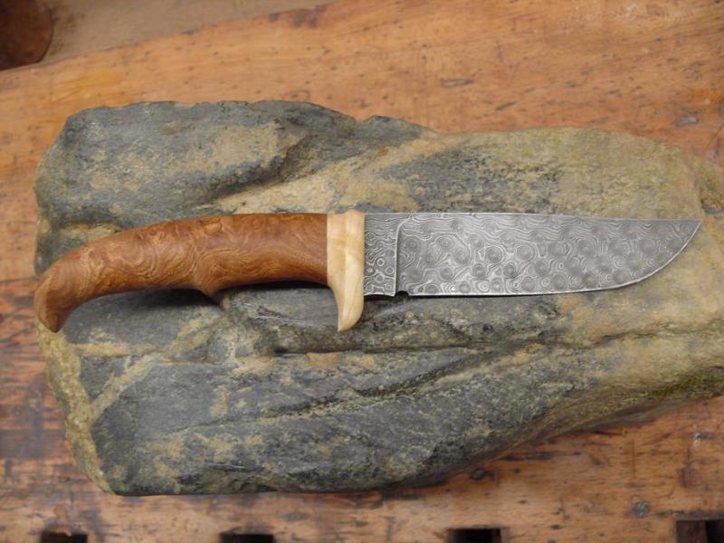

Kombination aus angestockter Ulme-Maserknolle und Riegelesche.
Die Form ist fast fertig, morgen soll der Feinschliff beginnen.
Ach so, unter dem Kreppband versteckt sich eine Damastklinge von Jan Krauter.:D

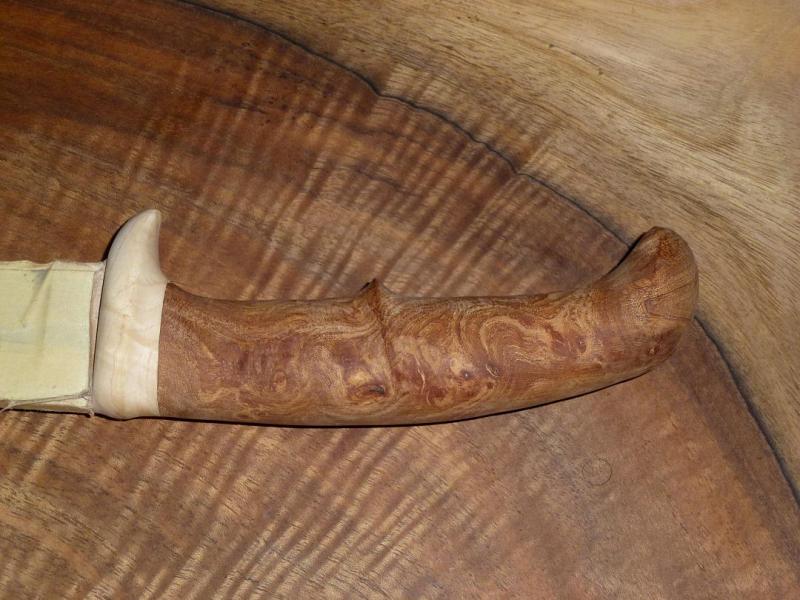

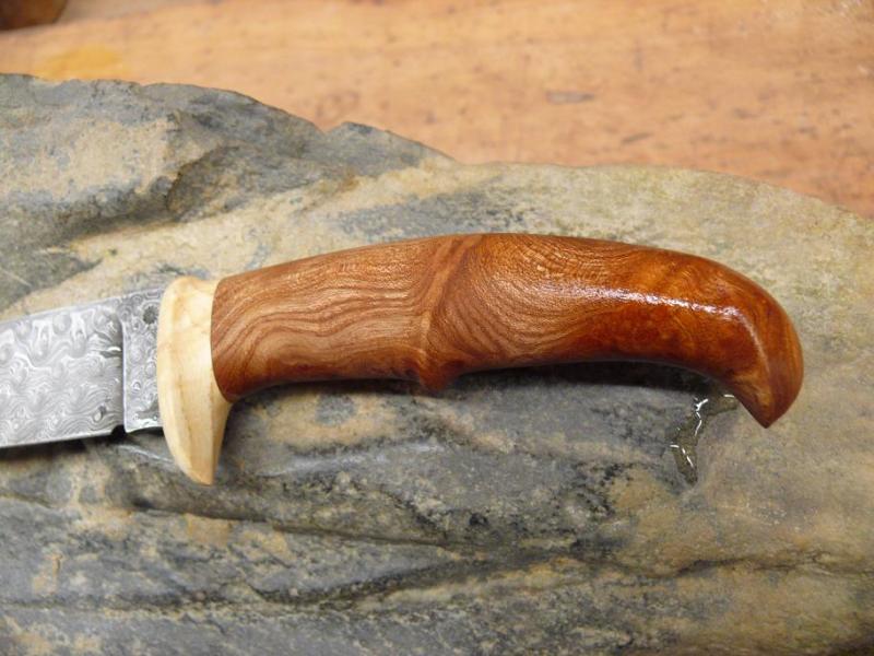

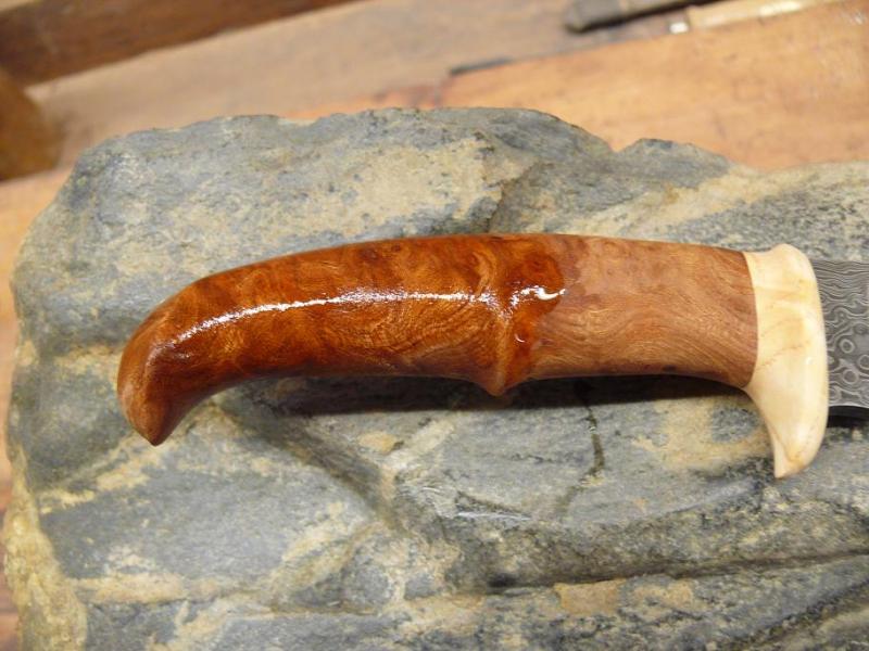

So, 8 Schleifgänge und 9 Arbeitstunden später:
Bild 1-3 nach dem ersten Polieren
Bild 4-6 danach, während des ersten Wässerns

entschuldige , bin noch nicht so erfahren ,aber was ist wässern bei einem messergriff ?
Wohl das gleiche wie mit jedem Holz.
Zwischen den Schleifvorgängen wässern stellt die Holzfasern auf und lässt das Endergebnis noch besser werden.
Genau!
Wenn die Holzoberfläche schon auf Hochglanz poliert ist wird sie durch wässern wieder matt und rauh. Dann werden die Fasern nach dem Trocknen behutsam gebrochen und im Ergebnis bleibt das Holz perfekt glatt wenn das Öl oder der Lack aufgetragen werden. Ansonsten würden die Fasern sich eben erst beim Lackieren aufstellen.
Gruß Ralf
Wässern bedeutet aber nicht "in Wasser einlegen" sondern vielmehr "mit Wasser benetzen", sonst muss das Holz wieder langwieriger trocknen. Das wäre unerwünscht.
Es reicht, wenn die Oberfläche angefeuchtet wird.

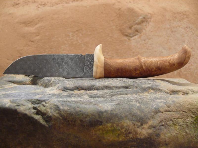

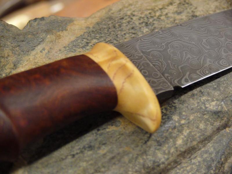

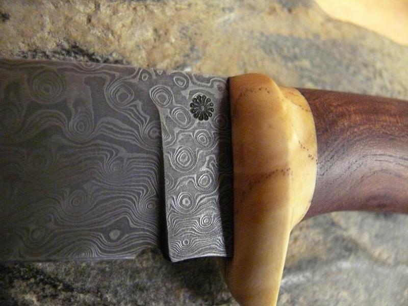

Das vorläufige Endergebnis
Jetzt isses vorerst fertig.
Dieses mal bin ich mit dem Design des Handschmeichlergriffs vorerst zufrieden.
Über Meinungen zum Gesamtwerk würde ich mich freuen.
Man will sich ja weiterentwickeln:steirer:
Ach so, die Maße:
Klinge 125 x 30 x 4 mm
Gesamt 250 mm

Messer gefällt mir, bis auf die Zwinge - die hätte ich in Metall gemacht - sehr gut ;-)
Gruß Jürgen

Hi Ralf,
habe mir schon bei dem letzten Messer gedacht dass die Klinge bestimmt von Jan ist.
Die Maserulme bei diesem ist der Hammer. Die Klinge natürlich auch. Liegt bestimmt auch gut in der Hand- auch vom Schwerpunkt.
Insgesamt stimmig.:super:
Grüsse Christian
