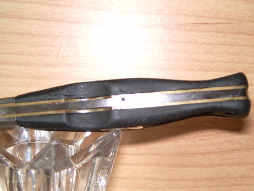

Ich habe vor nicht allzu langer Zeit von einem Bekannten ein AL Mar Sere Atack gekauft, da er seinen kompletten Bestand an Messern drastisch reduzieren wollte.
Bei Begutachtung des Messers fiel mir zu dieser Zeit nur auf, das der Griff leicht "klebrig" wirkte, was ich allerings nicht gerade negativ fand. Das Handling wurde dadurch sogar verbessert.
Jetzt allerdings, ca. 3 Wochen später, als ich selbiges Messer schön mit einem leicht feuchten Microfastertuch reinigen wollte, fiel mir auf, das sich die Griffschalen (Gummi/ Neopren) vom Messer ablösen und irgendwie an der Innenseite "angeschmort" aussehen. So, wie wenn ich ein Feuerzeug an Gummi halte bis es anfängt so "blubbern" (nicht zu brennen) und es klebrig wird... :argw: Sorry, ich weiß nicht, wie ich es sonst beschreiben soll!!! :glgl:
Zudem stellte ich dadurch fest, das sich so eine Art "Grünspan" darunter befindet. :mad:
Ich habe nur heraus bekommen, das dieses Messer (die anderen auch, aber ohne dem Problem) in regelmäßigen Abständen mit Ballistol eingeölt wurden...
Kann es wirklich daran liegen? Reagiert Ballistol mit dem Material (Gummi) so häftig? Wie kann ich das o. g. Problem beseitigen? Der Schmodder löst sich bald auf, wenn das so weiter geht... :mad:

wenn das Material der Griffe Neopren ist dann ist es EPDM (Etylen-Propylen-Dien-Kautschuk). Der wir von Ölen und Fetten angegriffen. Der Kautschuk saugt das Öl richtig in sich auf! Und je nach Art des Öles kann es mit der Zeit zur kompletten Auflösung kommen.

Hier jetzt mal ein Foto...
Wie man deutlich erkennen kann, quillt am hinternen Ende des Griffes der Grünspan schon raus. Das Neopren ist sogar schon so weich geworden, das ein Findernagelabdruck (oben 2x) gar nicht mehr weg geht...

wenn das Öl oder Fett mal drin ist bringt man das meines Wissens nach nicht mehr raus.
Martin
Noch ne Ergänzung: Die Aufnahme von Öl bewirkt eine Volumenzunahme von bis zu 30%. Das weich und schwammig werden ist typisch dafür. Da muß dein Vorgänger nicht sparsam gewesen sein (mit dem Ballistol). Woher dann allerdings der Grünspan kommt, ist bei der Menge an Öl seltsam.
@Waldwatz:
Das Öl kriegst Du weder irgendwie raus noch hart.
Also entweder damit leben können als User oder runter mit dem Gummi.

Ich habe noch mal nachgeschaut, aber Neopren ist äußerst unbeständig gegen Lösungsmittel. Also würde der Versuch das Öl irgendwie herauszulösen, die Zerstörung nur noch beschleunigen.
Martin
sauer.m schrieb:
Hi,
Das Gummi ist definitiv nicht mehr zu retten.
Das Öl läßt sich kaum herauslösen und die Form ist ohnehin futsch
Der Vergleich hinkt vielleicht ein wenig, aber stell Dir ein Blatt Gelatine in Wasser aufgequollen vor: Okay, das Wasser kriegst du durch Trocknen raus, aber das Endergebnis hat wohl kaum noch Ähnlichkeit mit dem Anfangszustand.
