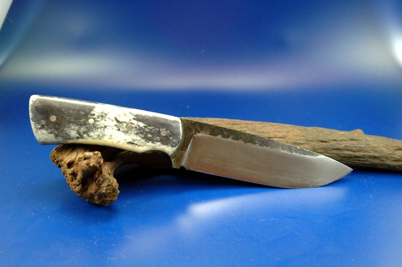

Hier mal einige Messer, die ich im Dezember 2005 fotografiert habe, kurz bevor ich sie verschickt habe.

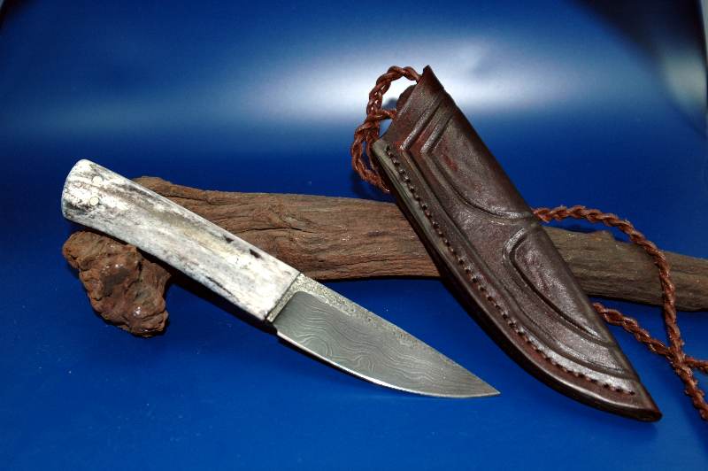

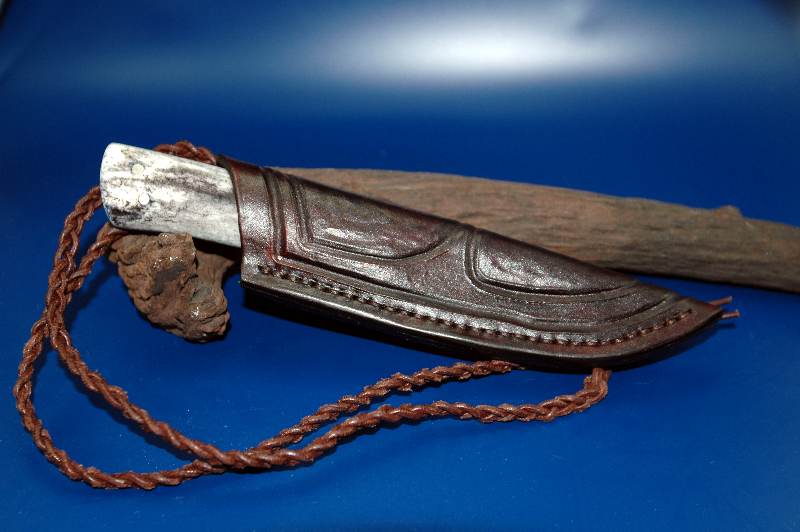

Messer Nr 1:
Robustes Arbeitsmesser mit einer geschmiedeten Klinge aus CK60 Länge ca. 24 cm bei 12-13 cm Klinge.
Klingendicke ca. 6 mm
Griffschalen aus gefärbtem Kamelknochen.

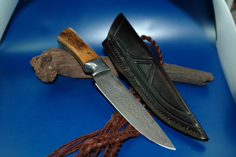

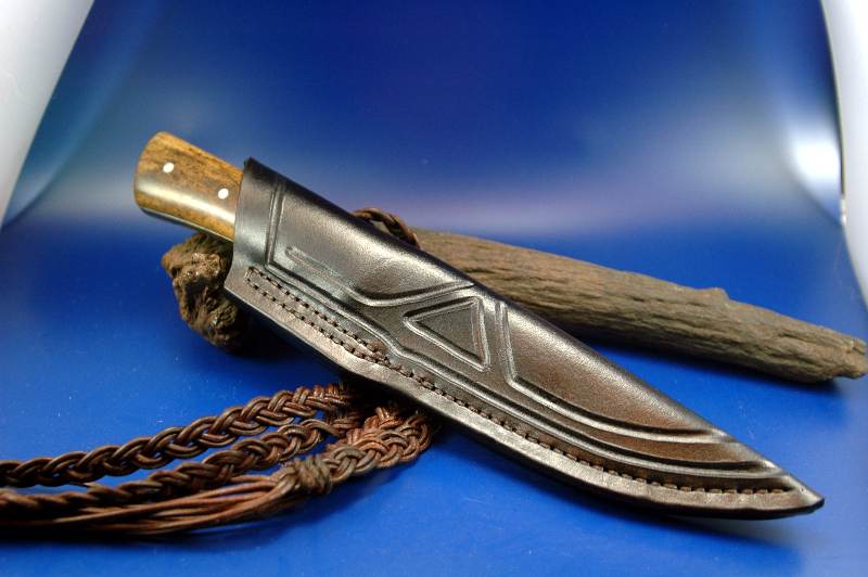

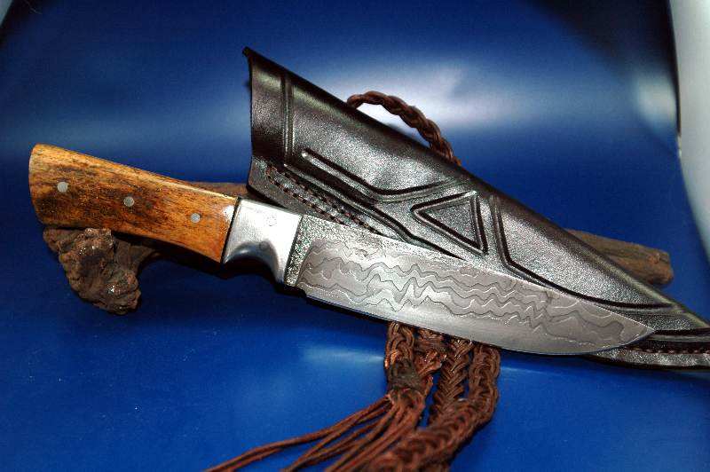

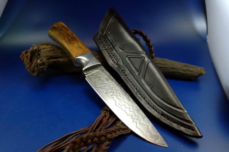

Messer Nr 2
Messer Nr 2:
Kleiner Handschmeichler mit Damastklinge aus Feilenstahl und Gattersäge der Damast ist brüniert.
Länge gesamt ca. 22cm bei einer Klingenlänge von ca. 10 cm und einer Dicke von ca. 5 mm
Griffmaterial : Kamelknochenschalen gefärbt.
Handgenähte Ledescheide mit gradlinigen 'Ornamenten'

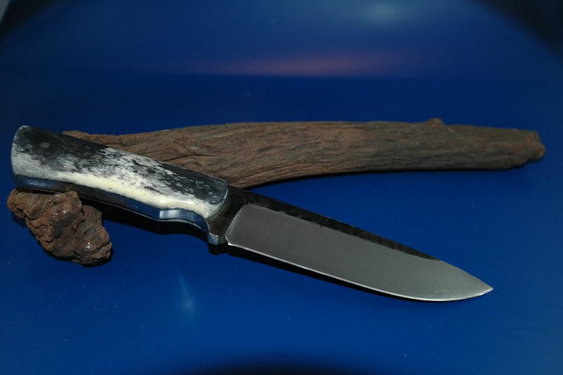

Messer Nr 3
Messer Nr 3:
Damast Jagd und Outdoormesser mit einer Damastklinge in 3-lagen Kontruktion.
Seitenlagen: niederlagiger Damast aus ck45 und 1.2842
Schneidlage: Feilenstahl
Griff:
Handschutz aus Ck45 Backen vernietet mit Eisennägeln und verklebt, danach komplett mit der Klinge geätztz.
Griffschalen:fossile Seekuhrippe verstiftet mit Eisennägeln und verklebt.
Handgenähte Lederscheide mit Ornamenten und geflochtenem Halsriemen.
Länge ca. 28 cm Klingenlänge ca. 16 cm Klingendicke ca. 6 mm
viel Spass beim Anschauen !
gruß
Peter

Könntest du noch etwas zum Griffmaterial von Nr. 2 sagen?

Mich würde bei diesem Damaststahl mal interessieren, welcher der Stähle der ist, der diese besonders hellen und offenichtlich plastisch hervortretenden Schichten erzeugt.
Ist es der 1.2842?
Tolegen, bei der Kombination 1.2842 und CK 45 bleibt der CK 45 aufgrund des geringeren Kohlenstoff- und Mangangehaltes als erhabener und hellerer Stahl stehen.

das Griffmaterial vom 2. Messer ist Kamelknochen gefärbt und poliert.

was Achim sagt ist korrekt, der ck45 ist der helle, erhabene Stahl.
Der 1.2842 zeichnet aufgrund seines Mangangehaltes quasi schwarz.
Beim Ätzen ist es ein verständlicher Irrtum, wenn man davon ausgeht, das das 'weichere' Material stärker angegriffen wird als das 'härtere'
Die Säure greift ganz pauschal gesagt das Material mit den meisten 'Verunreinigungen' leichter an, da diese quasi wie Fehler im Gefüge wirken, die die Beständigkeit gegen Säuren mindern (mal abgesehen von den hochlegierten Rost und Säurebeständigen Stählen mit hohen Chromanteilen > 13 % oder Nickellegierten Stählen, wie z.b. der 1.2767, der Mehr Legierungsbestandteile als der 1.2842 hat aber aufgrund seines Nickel und Chromgehaltes dann doch wieder beständiger ist.)
