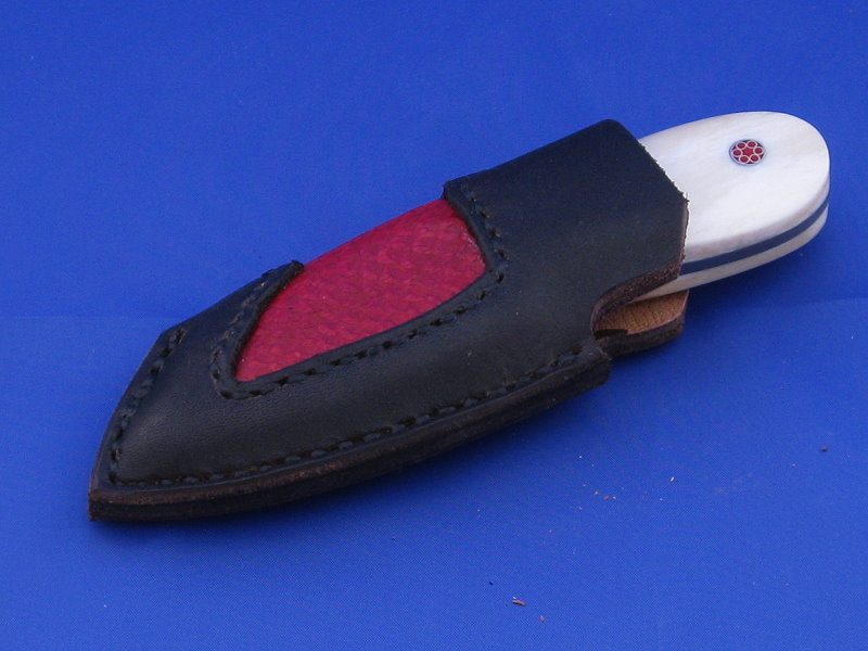

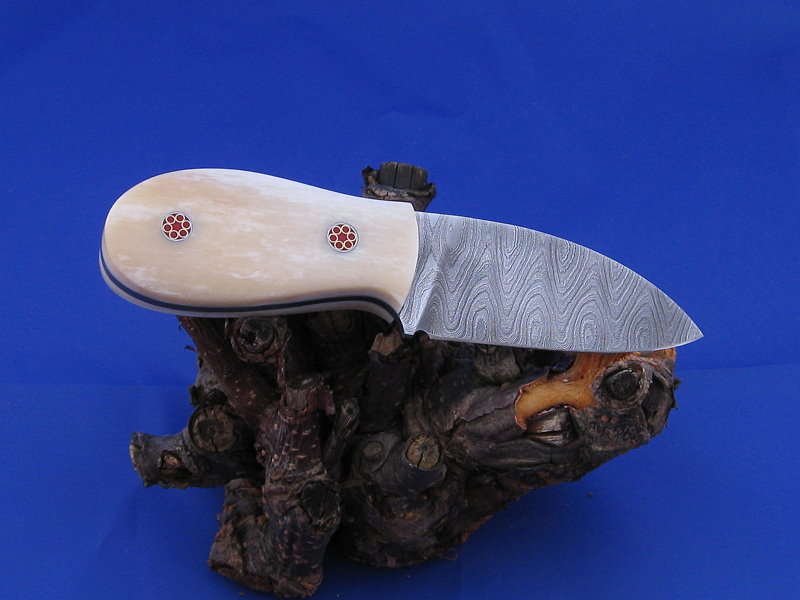

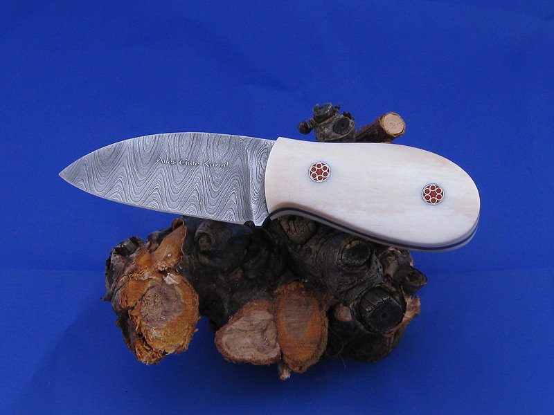

Zum Abschied einer lieben Kollgin haben wir heute, wie sie selbst sagt, ein Frauenmesser mit Blümchen, von mir gefertigt, verschenkt.
Das Messer ähnelt meinem Dreifingermesser "Rabe". Dies heißt nun "Karin".
Gesamtlänge: 12 cm
Klingenlänge: 6 cm, Klingenhöhe: max. 2,7 cm, Klingenstärke: 2,7 mm
Damast von P. J. Stienen, Kamelknochen mit roten Mosaikpins.

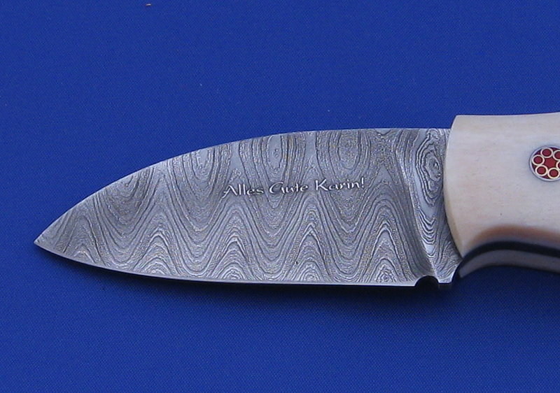

Erhabene Ätzbeschriftung.
Die Scheide hat eine gefütterte Holzinnenscheide. Der Scheidenhals ist mit Ziegenleder gefüttert. Das Messer wird mit ein paar Magneten in der Scheide gehalten. Die Einlage ist rotes Lachsleder passend zu den Pins.
Ich hoffe es gefällt.
Wie immer würde ich mich über Eure Beiträge freuen.
Jürgen

Jürgen,
das kleine Ding gefällt mir sehr! :super: Und endlich wieder mal jemand, der sich mit Entwurf und Realisierung der "Lederhose" etwas mehr Mühe gemacht hat! Beides paßt, nach meinem Geschmack, gut zusammen. Ein tolles Geschenk! Und gute Fotos!
Gruß polarbaer

Was mich aber mal interessieren würde: Wie hast du diese filigrane Beschriftung erhaben hinbekommen?
Sieht sehr sauber aus.

Die Schrift würde ich mal sagen sind die berühmten Rubbelbuchstaben von Peter J. Stienen!

Die Ätzbeschriftung ist wirklich gut gelungen.
Wie groß sind die Buchstaben denn?
