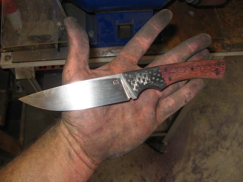

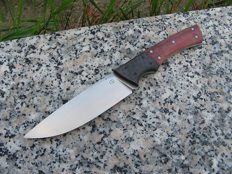

Hi,
so, hier mein 2. von heute:
Stahl SB1
Länge ca. 230mm
Klinge 110mm
Breite 3mm
Höhe 30mm
Griff Carbon / Amaranth
und da ich mit Leder nicht kann, gibts demnächst noch ne Kydex....
Super Idee für die Griffkombination :super:

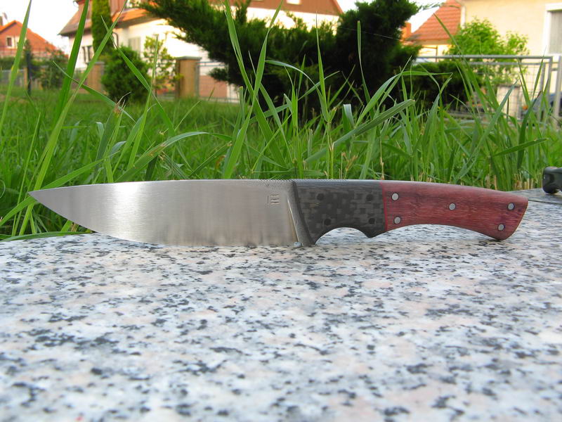

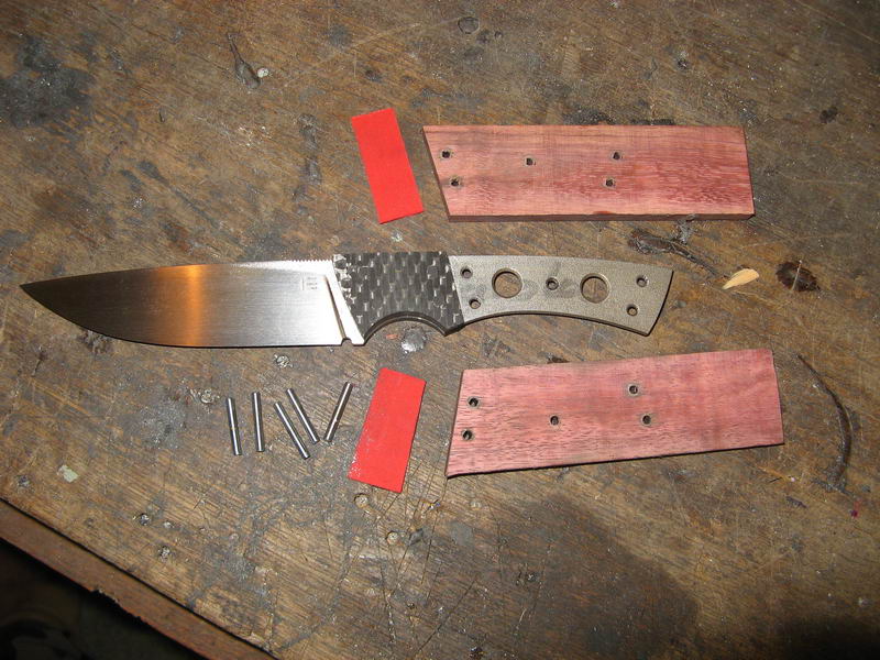

Ist der Erl komplett durchgehend oder unter den Griffschalen teilskeletiert?
Mit Kyd.Scheide wird das eine 1A Arbeit!
Gefällt mir gut. Schwarze Backen haben was.
Ich würde aber bei der Pin-Konstellation eher nen kleineren Durchmesser wählen.
Obwohl ich auch jahrelang ausschließlich 4 mm verbaut habe. :D
Sieht meiner Meinung einfach ein bißchen eleganter aus.
Hi,
ich hab mir überlegt auch ins Holz schwarze Carbonstifte zu machen, wäre mal was anderes. Stifte sind alle 3mm, stimmt, 2mm wären auch ok gewesen, 3er sind eben meine Standartstifte.
Ich wollte aber nicht zu sehr abweichen, denn mein Kollege, hat schon eins und wollte es so ähnlich haben.....
