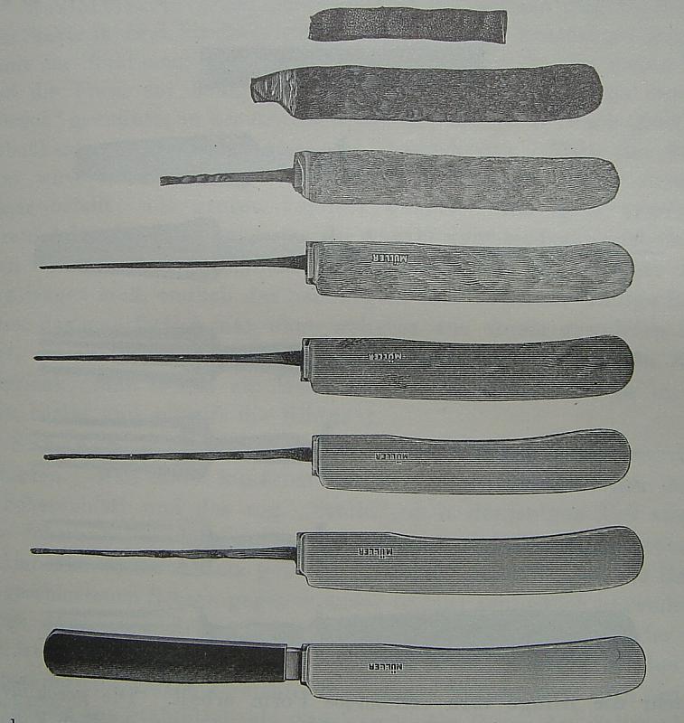

Ja, es handelt sich um typische Heftbestecke mit gesenkgeschmiedeter Klinge und Spitzerl. Der Erl wurde lotrecht in das durchbohrte Holzheft mit Zwinge eingesetzt, eingekittet und am Ende verbleit.
Zum Gucken der traditionelle Werdegang eines geschmiedeten Tischmessers.

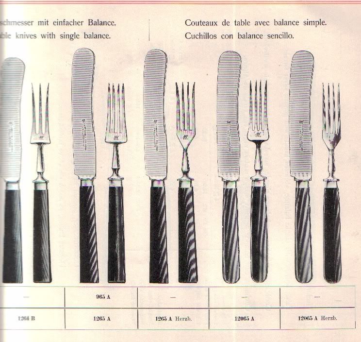

Hier eine Abbildung aus dem Jahr 1906 - mir liegen aber auch weiter zurückligende Abbildungen vor und ich kenne solche Ausführungen auch aus Katalogen der 1950er Jahre.

Hier eine Abbildung aus dem Jahr 1906 - mir liegen aber auch weiter zurückligende Abbildungen vor und ich kenne solche Ausführungen auch aus Katalogen der 1950er Jahre.Grüße cut
Danke. Als ich so eine Bauweise das erste Mal sah dachte ich auch direkt: Jahrhundertwende/Anfang 20. Jhdt. Klassisch, schlicht, elegant, wie vieles aus der Zeit. Scheinbar scheint sich das Design aber dann als relativ zeitlos herausgestellt zu haben- und wurde erst im Wirtschaftswunder der 50er durch moderne Designs ersetzt. Ich vermute mal da werden auch die Kriegsjahre, und Wiederaufnahme der Produktion danach, dazu beigetragen haben, dass man erstmal wieder bewährtes produzierte.
