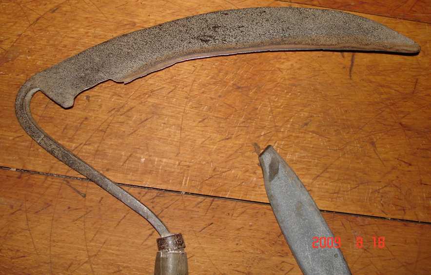

Hallo Forum,
bin völlig neu hier und gleich eine Frage.
Habe eine alte Sichel bzw. keine Ahnung wie man das nennt,
eine typische Sichelform ist's ja nicht, eher wie eine Handsense.
Habe das Teil mal etwas entrostet, ein Zacken war so rostig,
dass er ausgebrochen ist. Soweit sogut, soll mich nicht stören ;-)
Ansicht von oben:
Ansicht Unterseite (ohne Autokorektur):
Ich wollte das Ding samst Griff nach Reinigung mit Leinölfirnis einigermassen konservieren und die Schnittfläche eher blank halten
und immer mal mit dem Schleifstein drüber gehen.
Frage nur, wie bekomme ich das Dingens richtig scharf bzw. womit testet man am besten dann die richtige Schärfe?
Ich weiss, möglicherweise vergebene Liebesmüh da evtl. Schrott,
ist aber noch von meinen Urgroßeltern, deswegen würde mich ein Weg zur Erhaltung und Pflege interessieren.

UI die sieht ja schon ganz schön mitgenommen aus!
Nun restouriert habe ich bisher noch nichts aber wenn ich meine Sense mal wieder richtig scharf haben will dann muss ich sie dengeln!
Dabei werden die ersten 2-3mm der Schneidekante mit einem Dengelhammer (Hammer der auf beiden Seiten flach ausläuft und vorn rund ist) ausgedünnt.
Durch das Ausdünnen erziehlt man nicht nur eine dünnere Schneidekante sondern, durch die Materialverformung wird der Stahl härter und somit leistungsfähiger!
Wäre im falle eines Einsatzes sicher zu empfehlen. Und auch wenn die Schneide dadurch keinen glatten Schliff mehr hat so macht das gar nichts aus der Wellenschliff erhöht meiner Meinung nach sogar die Schnittleistung.
Aber achtung nicht danebenhauen ein Schlag zu weit in der mitte des Blattes kann das ganze Blatt verziehen!!
Hoffe konnte helfen Grüße
Das würde ich lassen. Mit einem Schlag auf die falsche Stelle kann es durchaus passieren, dass die Sense dann in Stücke bricht, aufgrund der Härte des Stahls.
So ein Ding gehört, wenn es dir wirklich etwas wert ist in die Hände eines Profis. Zum Schärfen versteht sich. Natürlich ist sowas auch ein schönes Objekt zum üben von Schliffen. Aber da du ja bereits erwähntest, dass dir das Dingen anscheinend etwas bedeutet, würde ich mich an jemanden wenden, der einen Schärfservice anbietet.
Das wird sicher nicht teuer. Hier im Forum findest du da genug.
Einölen kannst du das Teil auch komplett. Zum Erhalten kannst du da kaum was besseres machen.
Ab und zu drüber gehen mit dem Schleifstein würde ich nur machen, wenn du Ahnung davon hast.
Willst du das gute Stück wirklich verändern?
Oder gönnt du ihm seinen verdienten Ruhestand?
Wenn du es wirklich wieder gebrauchsfertig machen willst, dann musst du einiges an der Schneide abtragen und du veränderst die ursprüngliche Form.
Ich würde vorschlagen erstmal mit einer Feile zu testen wie hart die Schneide überhaupt ist. Vermutlich ist sie trotz Dengelns noch eher weich.
Dann würde ich mit einer Halbrundfeile die äußere Form der Schneide wiederherstellen. Dabei würde ich aber den tiefen Ausbruch weglassen, da du die Schneide nicht soweit zurücksetzen kannst.
Die jetzt dicke Schneidkante kannst du nun dünn dengeln und anschließend schärfen.
Aber... an deiner Stelle würde ich das gute Stück konservieren und dekorativ in Rente schicken.

Lohnt sich denn der Aufwand? Der Wert einer solchen Sichel liegt auf Flohmärkten bei 10 bis 15 Euro. Ich würde die auch sol lassen wie sie ist.
Ich hab auch noch irgendwo im Keller so ein Ding rumliegen, aber ohne Ausbruch.
Du kannst sie ja mal nachschmieden und danach unterhalten wir uns nochmal über den Wert solcher Dinge...
Ciao Sven

Mir gings tatsächlich nur um die Schärfe der ca. 80% Restschneidfläche,
die Scharte ausgenommen.
Wir haben um unser Grab Stellen in Summe ca. 2-3qm, die nicht gemäht werden (können),
die ich dann immer mit der Heckenschere mache. Deshalb dachte ich mit der Sichel
ließe sich die Sache vereinfachen ;-)

Nach meiner Auffassung zeigt sich der Respekt darin, dass man mit dem Werkzeug angemessen und kompetent umgeht - es geht nicht um eine tiefe Verbeugung vor einer Misshandlung auf dem Bandschleifer! Und wie Du selbst schreibst, fehlen Dir derzeit noch die Kenntnisse. Sensibilität kann sich auch darin ausdrücken, dass man darauf verzichtet, etwas zu "verbessern", dass man vielleicht abwartet, bis man etwas darüber gelernt hat oder Spezialisten um Rat fragen kann. In der Archäologie werden manchmal Ausgrabungen NICHT gemacht, weil man hofft, dass zukünftige Generationen von Archäologen eines Tages mit verbesserten Methoden "minimal invasiv" und zerstörungsfrei bessere Resultate erzielen.
Na klar kann man alte Stechbeitel noch gut schärfen - wenn man es kann! Ich tendiere aber dazu, die wirklich alten Exemplare mit musealer Qualität einfach nur so sauberzumachen, dass man die Spuren dieser zarten Restaurierung nicht sieht. Der wurmstichige Holzgriff wird nicht ersetzt, aber die Schädlinge werden umgebracht, damit der STATUS QUO erhalten bleibt.
Natürlich hast Du Recht - es ist nur eine alte Sichel, und die gibt es zuhauf auf Flohmärkten. Aber da Du doch dran hängst, weil sie vom Uropa ist, ist es gerade nicht die Funktion, auf der die Nostalgie beruht, sondern das Objekt in seinem derzeitigen Zustand. Da die Beschädigungen nicht ohne völlige Formänderung zu korrigieren sind, sehe ich persönlich keinen Sinn darin, das schöne alte Werkzeug einer Runderneuerung zu unterziehen.
Anders ist es natürlich, wenn ein Werkzeug nicht besonders alt ist und in dieser Form auch noch am Markt existiert. Ich selber kaufe fast nur gebrauchte Werkzeuge und restauriere sie nach meinen Bedürfnissen. Das kann ich verantworten, weil hier weder Nostalgie noch ein einzigartiges Museumsstück vorliegen.
Aber das ist sicher Geschmacksache.

Bei mir liegt eine alte , ehemals vor Rost blühende Sichel auf der Vitrine - gut entsalzt und stabilisiert.
Auch Deine Sichel würde ich auf das Altenteil schicken, da, nach meiner Erfahrung mit Sichel und Sense, neben der Spitze besonders der ausgebrochene Bereich gefordert ist.
Somit hättest Du bei einer wieder geschärften Sichel entweder eine komplett andere Schneidenform oder einen stark verkürzten Arbeitsbereich.
Außerdem - Wetzen mit dem Wetzstein ist, ebenso wie das Dengeln, eine Wissenschaft für sich.
Die Schlussendliche Entscheidung, wie viel Werkzeug oder wie viel Erinnerungsstück Du da hast, liegt aber bei Dir:hmpf:

Sorry, wenn ich hier Jemand auf den Schlips getreten bin. Ich meine es so, wenn man eine gut erhaltene, verwendbare Sichel will, kann man die für wenig Geld im Netz oder auf dem Flohmarkt kaufen.
Der Aufwand wäre viel geringer als diese Sichel zu restaurieren. Dass man einen ideellen Wert, so denn vorhanden, nicht mit mat. Wert vergleichen kann, ist mir vollkommen klar.
Deswegen schrieb ich auch, dass ich die Sichel so lassen würde. Etwas Öl gegen Rost, mehr würde ich nicht machen.

Guten Tag babayaga,
ich möchte jetzt keine ethische und moralische Diskussion hinsichtlich alten Werkzeugs hier abliefern, sondern deine Frage so gut wie es mit meinen bescheidenen Worten und Wissens möglich ist, beantworten.
Deine Sichel hat einen nicht reparablen Schaden am hinteren Teil des Blattes, desweiteren ist augenscheinlich die Schneide im Verlauf der Jahre durch Gebrauch und Korrosion in Mitleidenschaft gezogen worden, auch ist die Abschlußkappe auf dem Holzgriff lose.
Wenn Du dieses Werkzeug wieder gebrauchen willst mußt Du die Schneide mit einem gekühlten Schleifmedium gleichmäßig schleifen und die große Beschädigung belassen, aber auch glatt schleifen.
Danach kann man die Sichel wieder neu dengeln, falls man dies nicht selbst bewerkstelligen kann ist es auch möglich eine neue Schneide unter Zuhilfenahme eines gewässerten Steins und der Zeit wieder herzurichten.
Die Abschlußkappe am Holzgriff wird einfach mit ein paar leichten Hammerschlägen wieder an ihren Platz gebracht.
Den Flugrost auf dem Blatt kannst Du mit Stahlwolle oder Schmirgel entfernen.
Wenn deine Sichel dann wieder scharf ist wird sie wohl wieder ihrem ursprünglichen Aufgabengebiet gerecht, obwohl sie diesen Ausbruch am Blatt hat.
Wenn Du dir irgendwann eine andere Sichel zulegen möchtest versuche doch einmal eine zu erwerben die über eine klassische Sichelform verfügt und nicht über diese "kleine Sensenform", diese sind besser zu handhaben und vor allem habe ich den Eindruck daß sie die Arbeit besser machen.
