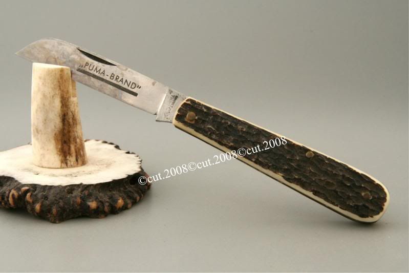

Hier eine ganz andere Klingenmarkierung auf einem Puma-Messer – alt ist das Messer sicherlich und leider nicht neu(wertig). Die Kohlenstoffstahlklinge hat zwar keine Rostflecken, ist jedoch teilweise angelaufen.
