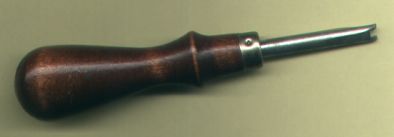

gibt es eigentlich eine Alternative zu einem Kantenschneider?
Die frage kommt nämlich aus einem einfachen Grund, mir geht bei den ganzen Neuanschaffungen langsam mein Studentenvermögen:mad: aus und irgendwo muss man abstriche machen.
Kann man Die Kannten z.B. rund flazen, oder funktioniert das nicht , bzw nicht dauerhaft?
Für Tips wäre ich dankbar!

Du könntest die Kanten auch einfach mit einem Stück Schleifpapier (optional um ein Schleifklotz gewickelt) brechen.
Nur mit dem Falzbein "gedrückt" ist mir persönlich "zu wenig" (ist aber meine persönliche Meinung). Aber nach dem "Kanten schneiden" oder Kante "schleifen" kann man diese durchaus noch mit einem Falzbein "verdichten" und "glätten".
Danke, das hab ich mir auch schon überlegt, wusste nur nicht, ob dass das selbe Ergebnis ergibt oder ob nur das Leder ausfranst. Find ich super, Kantenschneider kann ich mir also sparen.

Hallo Messerfreund,
Ich kenne Deinen Werkzeugkasten nicht, aber ich könnte wetten, Du hast einen Schraubendreher (egal ob Kreuz oder Flach) mit einem Schaftdurchmesser von 6 mm übrig!
Flex den Schaft auf eine Länge von 60 - 70 mm ab, schleife ihn dann mit einer normalen Schleifscheibe im Doppelschleifbock oder auf dem Kontaktrad von einem Bandschleifer mit so grob 120 - 200 mm im Durchmesser das Ende des Schaftes auf rund 2/3 des Schaftdurchmessers aus und forme dann auch auf der Scheibe die andere Seite des Schaftes zu einer leichtgebogenen Spitze. Nimm dann einen Dremel mit einer kleinen Trennscheibe und schneide eine kleine Kerbe gerade in der Breite der Trennscheibendicke ca 2 - 3 mm von der hohlen Seite in den Schaft. Dann nur noch von der anderen Seite der Einkerbung polieren, fertig ist Dein Homemade-Kantenschneider. Wenn Du nun noch ein wenig mit der Breite der Einkerbung spielst, kannst Du Dir den Kantenschneider mit verschiedenen Schnittbreiten herstellen.
Auf der Seite von Joey habe ich hier mal ein Bild geliehen
Von der Seite sollte der Kantenbrecher ungefähr so aussehen:
----------\_____
______________/
Leider kann ich Dir momentan nicht weiterhelfen, ich bin unterwegs und habe keine andere Möglichkeit. Wenn Du noch Fragen haben solltest, wende Dich ruhig an mich, ich habe mir einige meiner Lederwerkzeuge selbstgebaut.

Eine Alternative zum Kantenschneider ist der Lederhobel, der allerdings keine Kurven schneiden kann.
Den Kantenschneider kann man übrigens genauso gut ohne Maschinen bauen; da reicht eine Feile in geeigneter Stärke. Habe ich auch so gemacht. Es hilft allerdings, ein Original als Vorlage zu haben.
Wenn Du eine Bohrmaschine hättest, wäre die Kantenbearbeitung noch leichter. Es gibt spezielle große Mitnehmer aus Gummi, auf die Ringe aus Schmirgelleinen aufgesteckt werden (Schleifrollen). Damit kann man die Kanten wunderbar bearbeiten.
