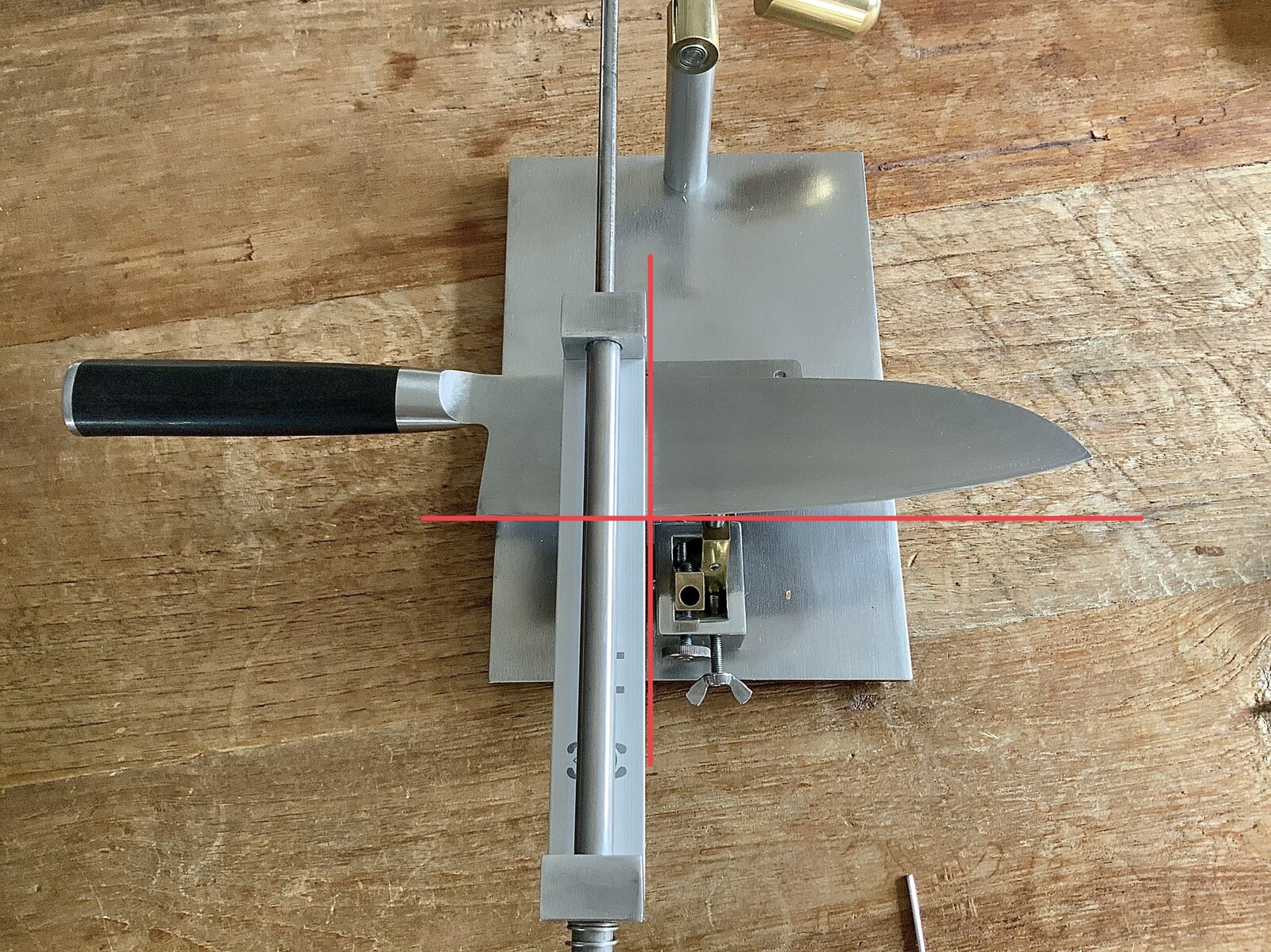

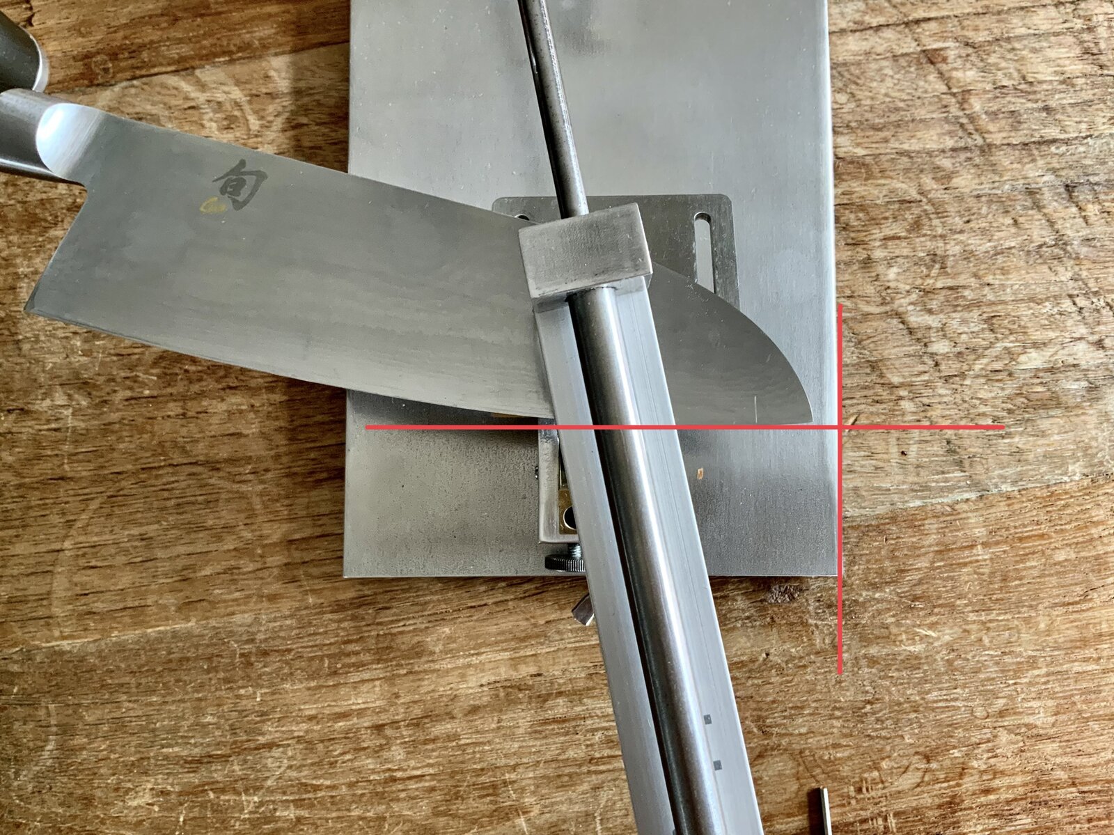

neben der soliden Führung hat mich hier auch der rechte Winkel zwischen Messerhalterung und Führungsstab überzeugt. Damit sollte man ja eigentlich auch gebogene Klingen ohne Winkelfehler schleifen können.
Ich werde jetzt vor allem mal den Rat beherzigen nicht wie ein Elch den Stein auf die Klinge zu drücken...
Nein, so funktioniert das nicht.
Der rechte Winkel muss zwischen Stein und der Stelle an der Klinge sein, der gerade bearbeitet wird..
