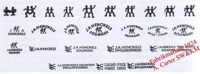

J.A. Henckels hat im Laufe der Zeit die Bildmarke "Zwilling" mehrfach verändert. Ein großes Foto der Marke ermöglicht vielleicht eine zeitliche Eingrenzung.
http://www.zwilling.com/de-DE/Unter...tel/Die-Geschichte-der-Marke-Zwilling--1.html
Die "krallenförmige" Form des Patronenausziehers gab es bei J.A. Henckels berits vor 100 Jahren an Jagdmessern.

Wenn ich das "Zwilling"-Zeichen richtig deute, handelt es sich um eine Zeitspanne ab 1900 - 1969? Dann tippe ich auf 40er/50er Jahre.
Die von mir verlinkte homepage von J.A. Henckels zeigt nur unvollständig die Veränderungen der Klingenmarken.
Hier eine sicherlich auch nicht vollständige, jedoch wesentlich umfangreichere aus 1924:
Tippen ist nicht unbedingt ein guter Ratgeber.
Spätestens ab Anfang der 1940er Jahre mussten die meisten Solinger Firmen ihre Produktion auf "kriegswichtige Güter" und Rüstungsgüter umstellen, für Luxusartikel wie Jagdmesser hat es dadurch wohl keine Kapazitäten und "Rohmaterialverschwendung" mehr gegeben.
Nach Kriegsende gab es paraktisch kein Rohmaterial, und die Kontingentierung endete erst Anfang der 1950er Jahre.
Und mit dem Neubeginn stellte J.A. Henckels die Jagdmesserfertigung auf neue Taschenmessermodelle um.
Ich stufe das Messer auf die Herstellung in den 1930er Jahren ein.
