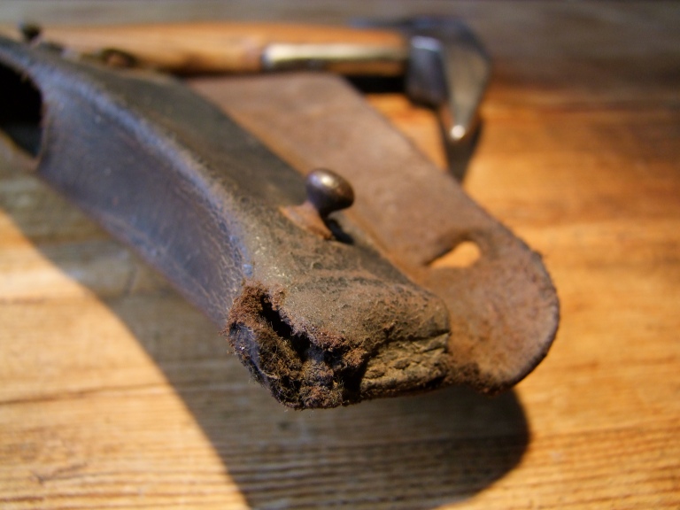

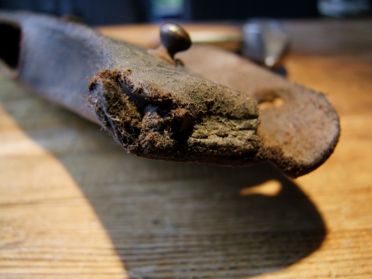

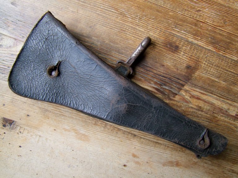

Hier einige Bilder vor der Bearbeitung.
Gruß Frank

Hallo, worum geht es dir dennß Willst du das alte Ding im Originalzustand erhalten? Oder geht es dir darum dass du das wieder verwenden kannst? Im letzteren Fall würde ich üerlegen ob ich die Tasche nicht einfach unter Verwendung der alten Beschläge neu mache. Auf den Bildern sieht sie schon recht ramponiert aus.
Als Sammler möchte ich die Tasche konservieren. Versuche jetzt das angeratene Fett zu bekommen. Kennt Ihr einen Onlineshop?

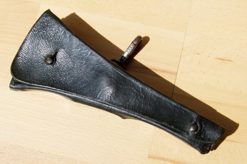

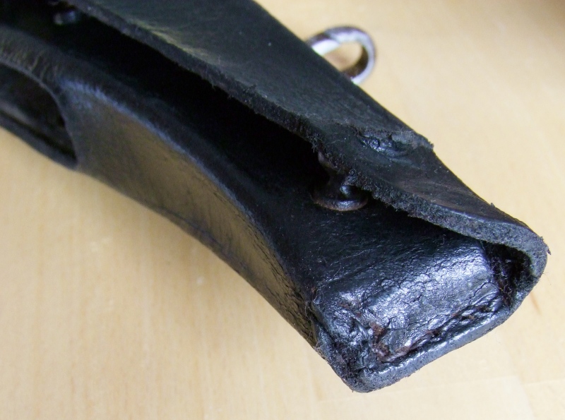

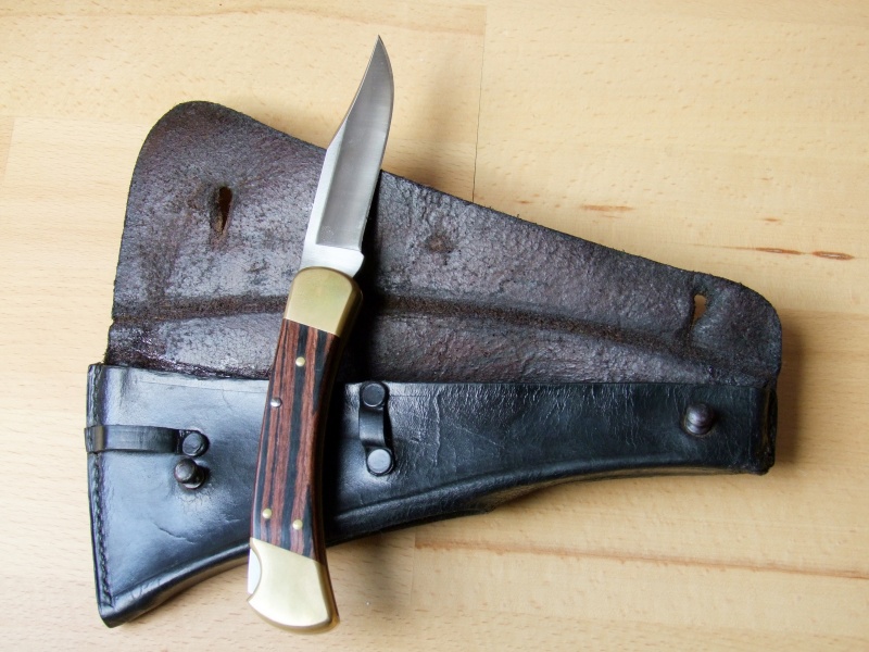

Hallo
Das ist es nun geworden. :super:
B&E war mir dann mit Mindestbestellwert doch zu teuer.
Gemacht hatt´s Axel Zimmermann info@ledermanufaktur-zimmermann.de
Ich bin einfach nur beeindruckt. :super: Und dann auch noch zu einem fairen Preis. (Das Buck dient nur dem Offenhalten.)
Gruß Frank
