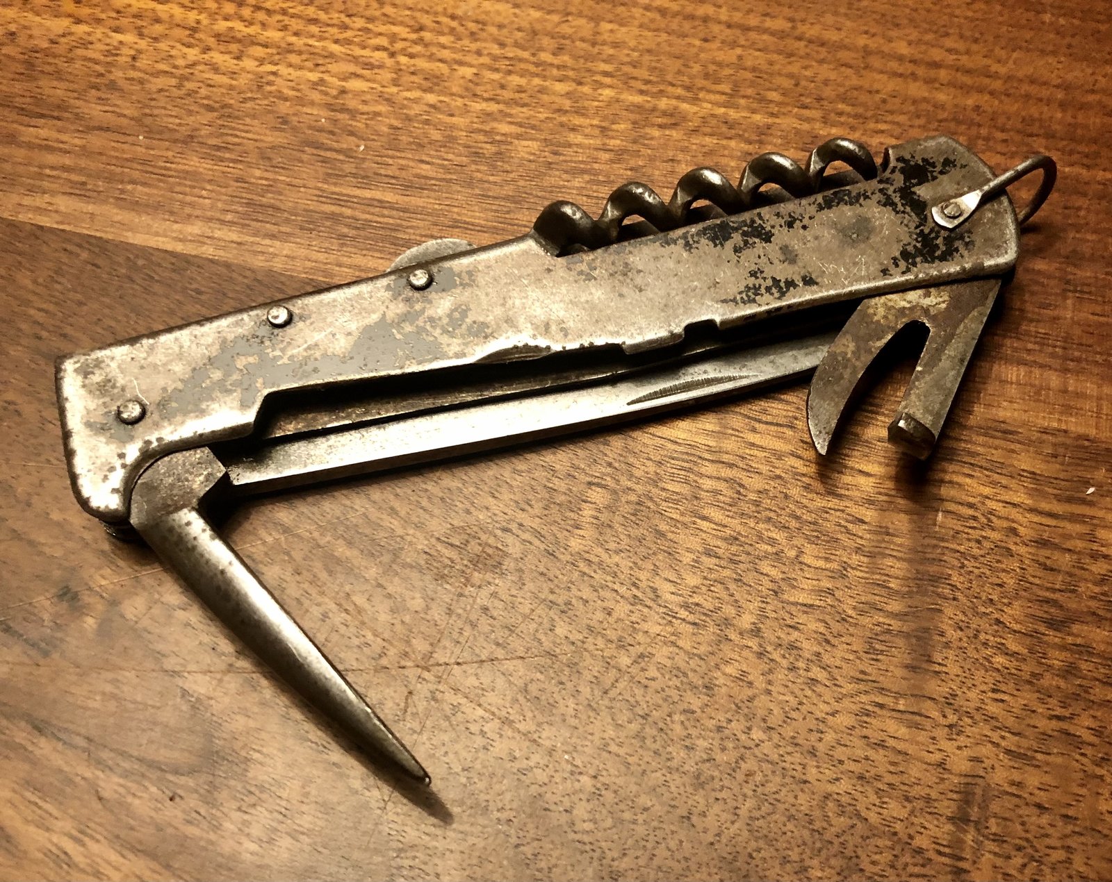

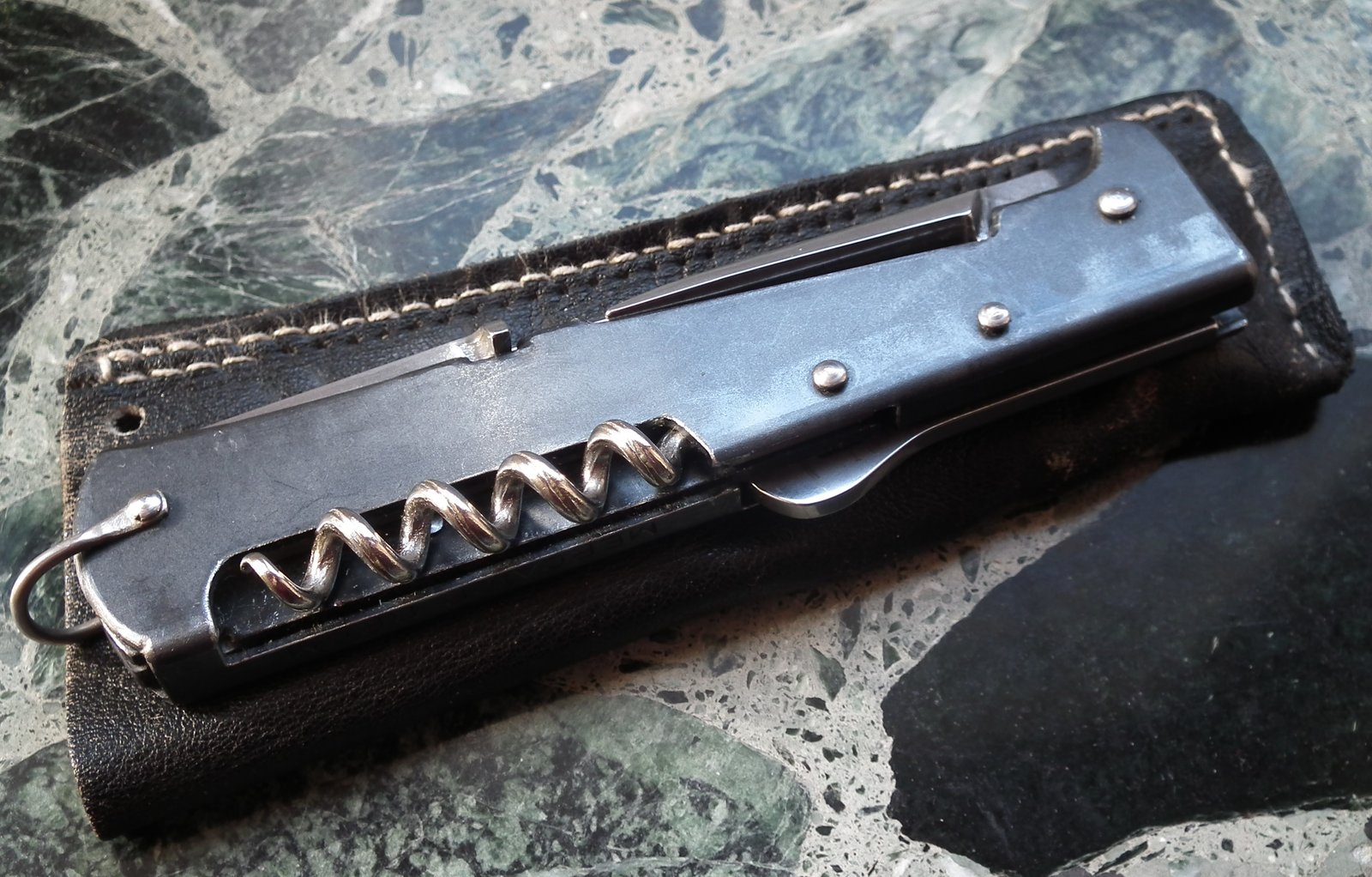

Toll ist es manchmal schon, wenn Familie und Freunde wissen, wie es um meine Affinität zur Schneidware bestellt ist. Da kommt es neben „meine Messer sind schon wieder stumpf“ auch mal dazu, daß die Hand in der Jackentasche verschwindet und mit einem „taugt das was? Kannste haben“ wieder heraus gezogen wird.
Heute war so ein Tag. Vaddern hatte aufgeräumt und in einer Kiste mit seines Vadderns Krempel ein altes Messer gefunden:
„Das taugt!“ war meine Antwort und „Danke - ein Mercator wollte ich schon immer haben!“

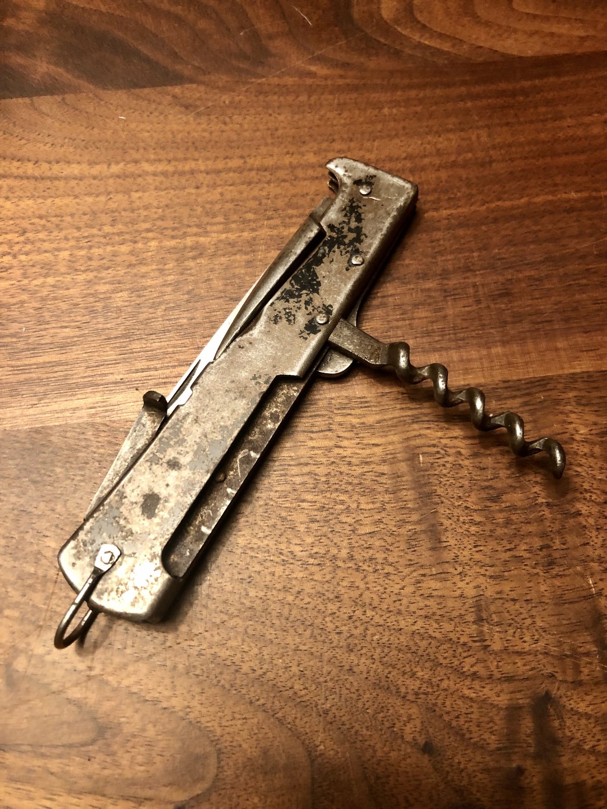

Die Federn sind erstaunlich stramm, der Verschluss greift aber nicht mehr zu 100% sicher. Die Klinge ist noch ganz ordentlich und wackelt auch nicht. Der Dosenöffner muss einmal nachbearbeitet worden sein - man sieht, daß er nicht mehr in seine Rille im Griff zu liegen kommt und er hat sichtbare Biegemarken.
Was mich stutzig macht, ist, daß ich keinerlei Herstellerstempel oder andere Markierungen finden kann.
Weiß jemand mehr?
Das ist das große Mercator Multi, das bis in die 1960er Jahre produziert wurde. 2012 hat man es wieder neu aufgelegt. Für genauere Angaben könntest du dich an Fa. Otter wenden.
Deines zeigt Spuren einer Lackierung (das heutige ist brüniert). Ich hatte mal ein altes, das ebenfalls Reste einer Lackierung zeigte, und das war nachweislich über 100 Jahre alt.

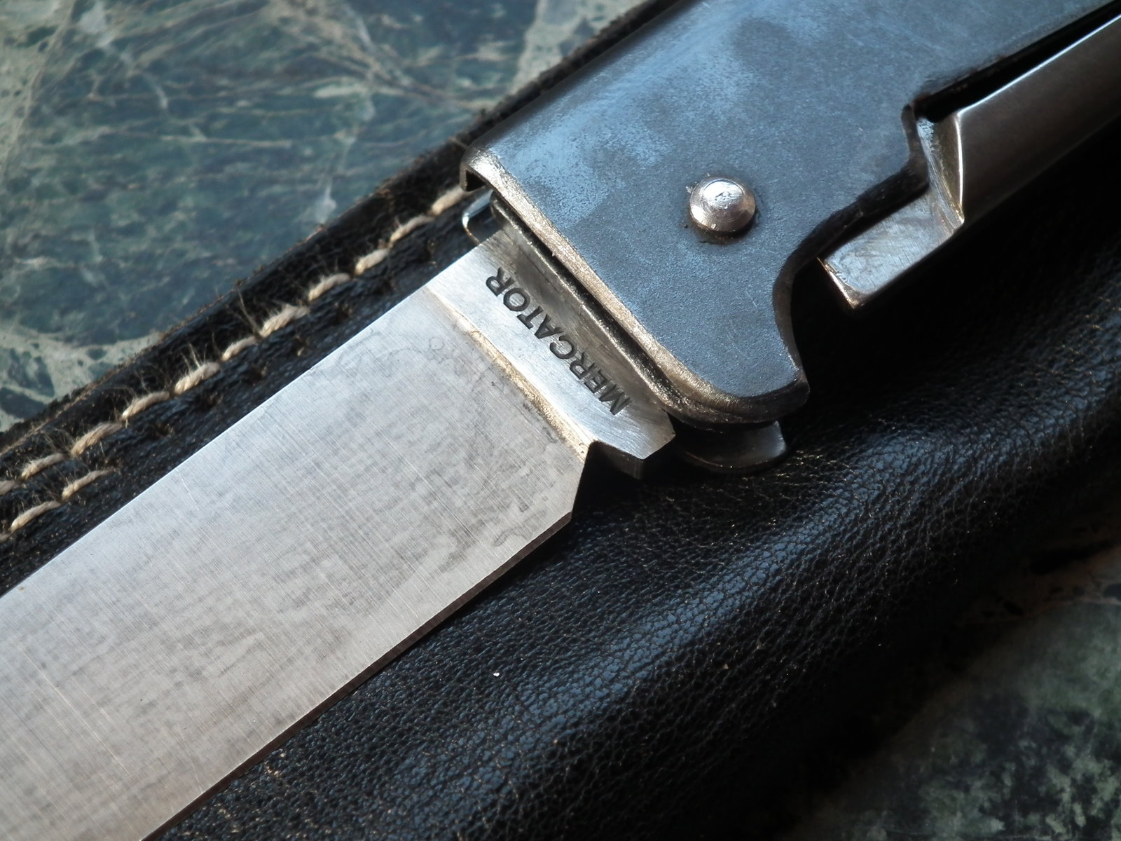

Moin,
sehr schönes Stück ist das, sogar die "Multitool-Version".
Meines Wissens nach wurde das Mercator ausschließlich von der Firma Heinrich Kaufmann & Söhne hergestellt. Auf den normalen Mercator Messern war als Markenzeichen die schwarze Katze und die Bezeichung K55K auf der schwarzen Beschichtung des Griffs eingeprägt/gestempelt. Auf der Klinge selber dann nur der Stempel "Mercator".
Ich weiß nicht, ob die Multis auch gestempelt waren, mit der schwarzen Beschichtung ist dann auch der Stempel abgerieben worden.
Gruß,
Nick

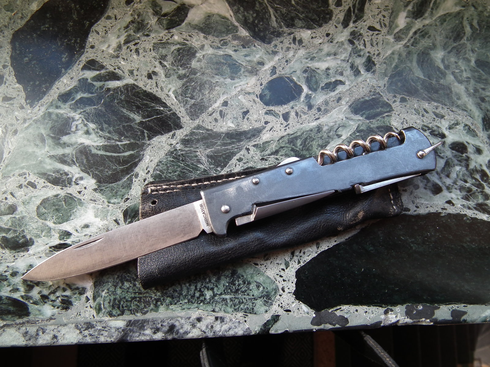

Mein erwähntes altes Modell hatte auch keinerlei Beschriftungen auf Klinge oder Griff.
Ich habe es nicht mehr, ein Bekannter hat es aus meinem "Museum" übernommen und sich bei Otter eine neue Klinge einsetzen lassen.
Hier das aktuelle zum Vergleich. (das Futteral habe ich aus der Lasche eines Original-BW-abgetragenen Springerstiefels gemacht und die vorhandenen Löcher zum Nähen benutzt. ;))

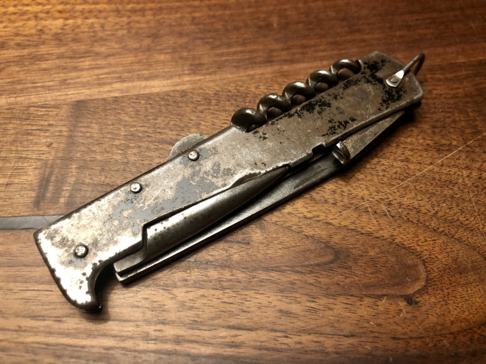

@porcupine vielen Dank für die Information! Ich werde es sanft entschmutzen, ölen und schärfen - dann darf es mich vielleicht auch mal begleiten. Die Scheide aus dem Knobelbecher ist ja klasse - ich habe irgendwo noch ein Stückchen Schaft eines schweizer Dragonerstiefels… der könnte passen.
@[Nick] daß die Bezeichnung Teil der Lackierung gewesen sein könnte - daran hatte ich noch garnicht gedacht… ich nehme es am Wochenende nochmal genau unter die Lupe. Vielen Dank!

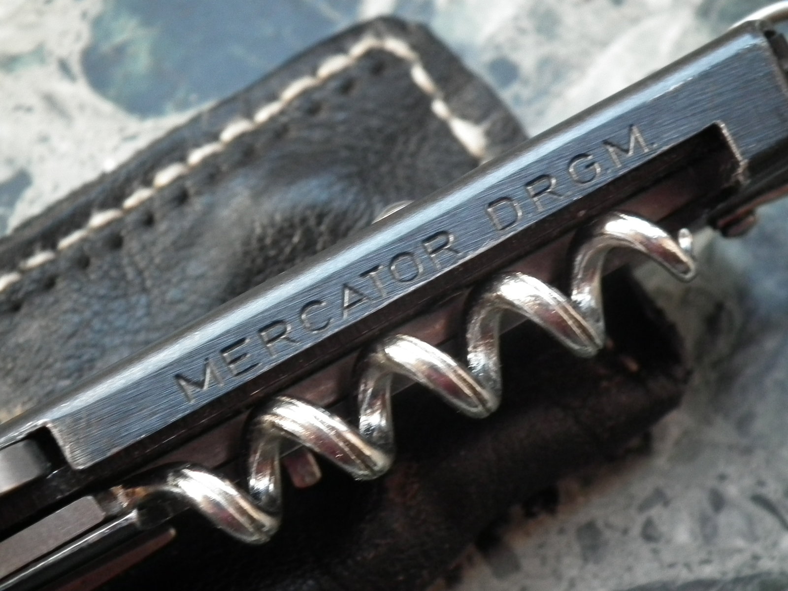

Was die Messer von K&S allerdings haben sollten ist die Prägung auf der Oberseite des Griffkastens, wie es auch bei Porcupine der Fall ist. Ist da bei Deinem Messer etwas zu sehen @Alp-Man ?

Das auf dieser Werbung abgebildetes mehrteiliges „Mercatormesser“ ist auf der Klinge markiert mit „MERCATOR“ und der Griffkasten ist auf dem Rücken geprägt mit „MERCATOR D.R.G.M.“.

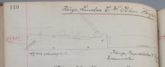

Aus dem Lagerbuch eines renommierten Solinger Handelshauses
und aus diversen (anderen) Hersteller-Katalogen aus der Nachkriegszeit des Ersten Weltkrieges sowie von Werbe-Anzeigen Solinger Hersteller aus derselben Zeit kenne ich mehrere „Kastenmesser“ im "Mercator-Stil", die offenbar nicht von Kaufmann gefertigt worden sind. Dieser Zeitrahmen ist offenbar kein Zufall: die Schutzrechte von maximal 10 Jahren wären bei einer Einführung des Mercator-Messers abgelaufen gewesen, jeder Wettbewerber von Kaufmann hätte diesen Messertyp in Kopie oder beliebiger Abwandlung herstellen und vertreiben dürfen.
Ich interpretiere die Kaufmann-Aussage aus 1922 mit dem Versuch, das Original dieses Kastenmessers bei Kaufmann zu verorten, um der wachsenden Konkurrenz durch andere Wettbewerber entgegenzutreten.

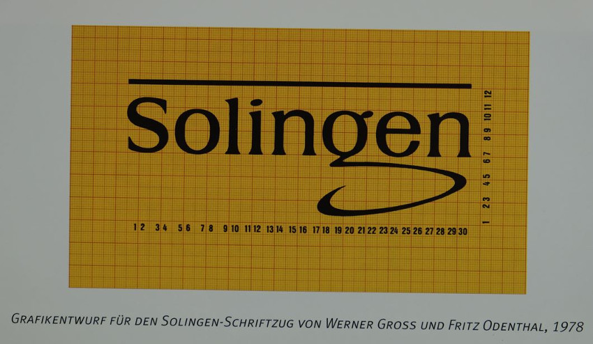

Lässt sich das Messer eventuell über die ungewöhnliche "Solingen" Markierung zeitlich einordnen?
Freue mich auf Hinweise!
twins
vielen Dank gunt und auch cut!
Ob es diesen Schriftzug ab 1974 oder erst ab 1978 gab, ist für mich nicht so sehr von Bedeutung.
