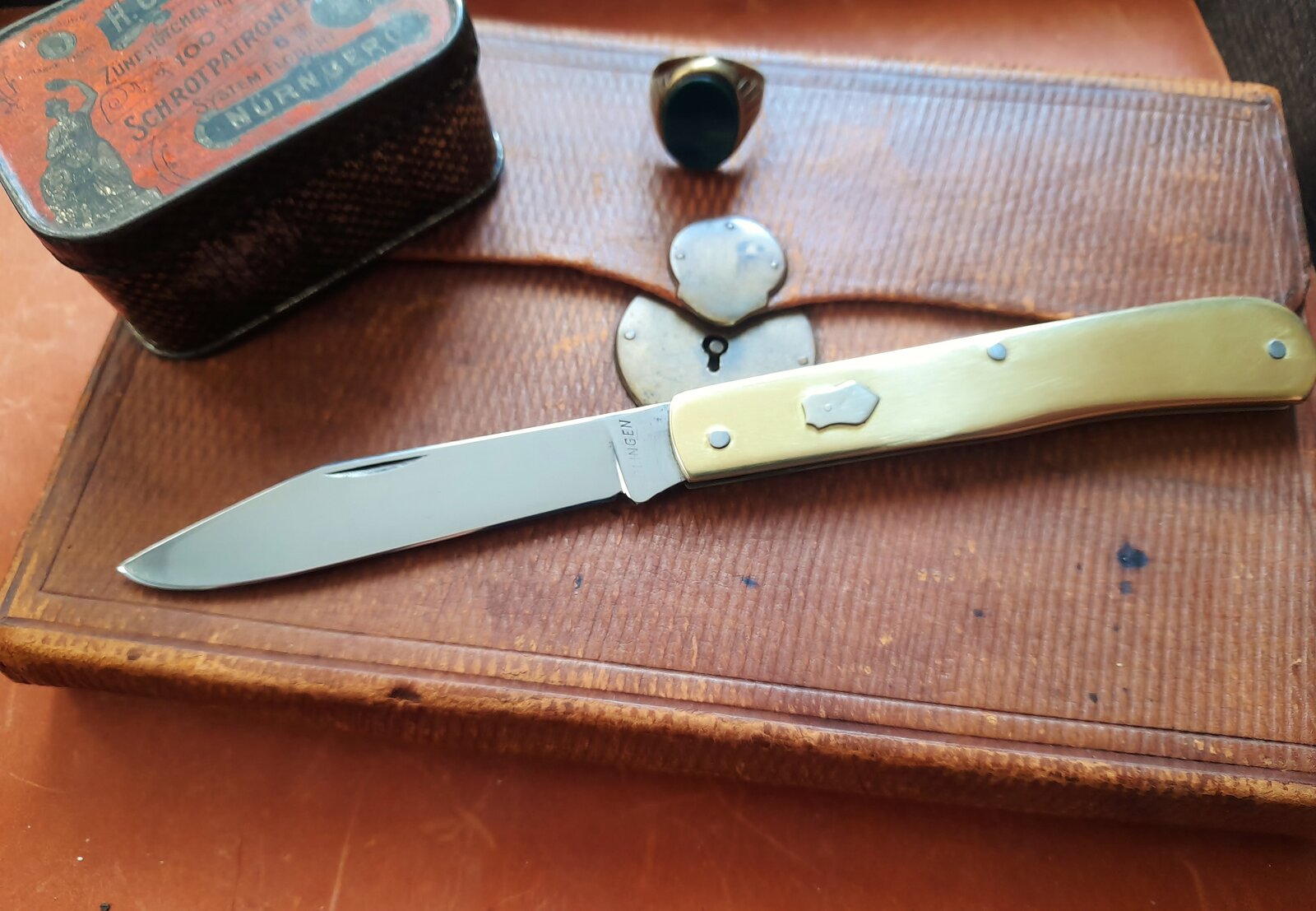

Bilder wieder vorher und nachher....und Fragen.

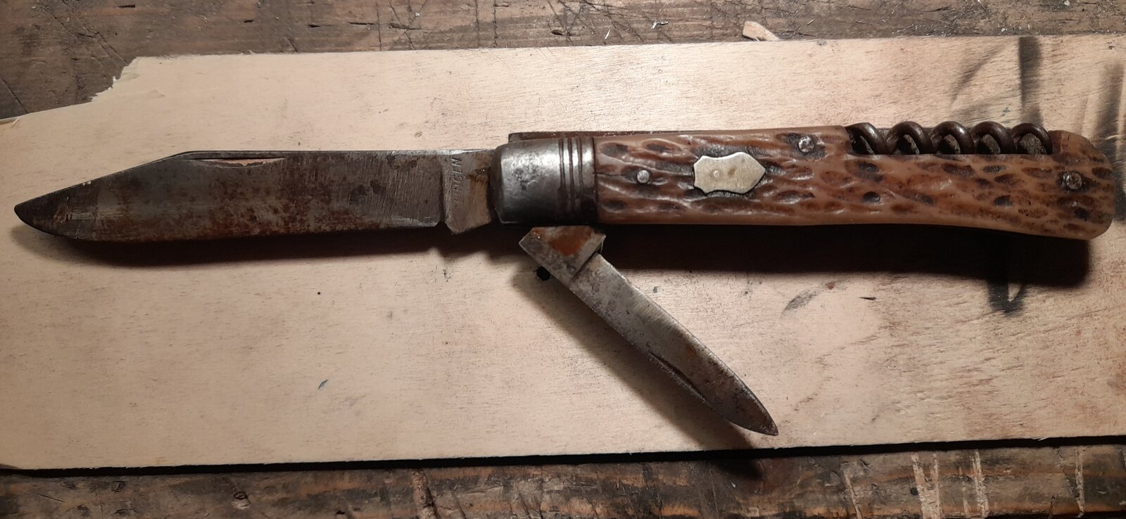

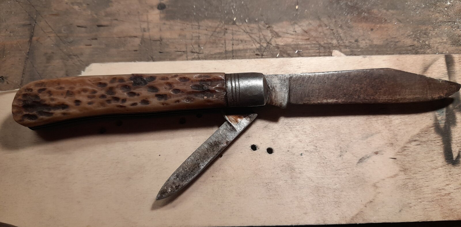

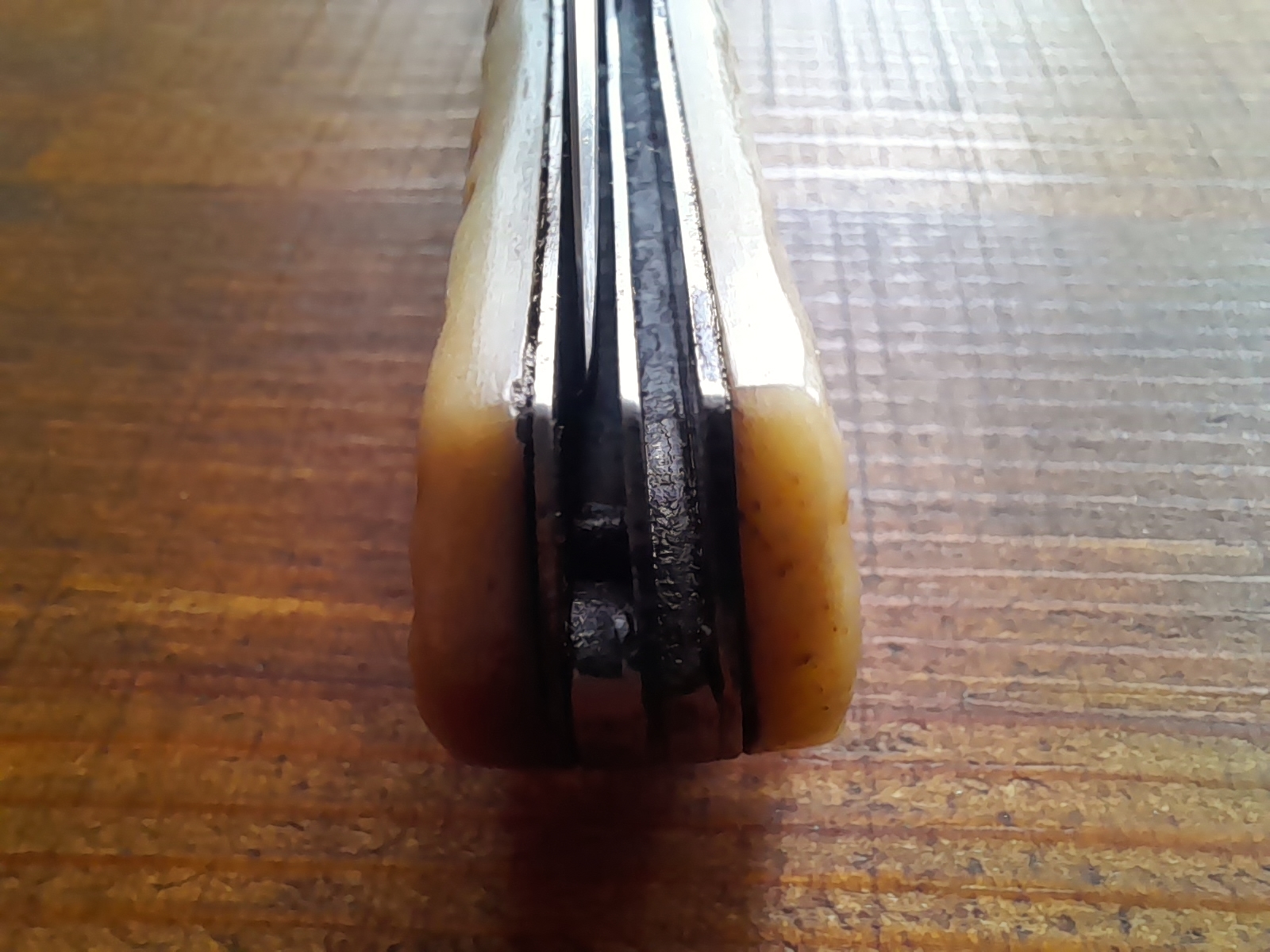

Messer mit Carbonklinge,Stahlbacken,Stahlplatienen, Stahlpins(diese massiv vernietet), Griffschalen aus Knochen und Neusilber Schild ,dieses vernietet.
Als Hersteller nur der Schriftzug "Solingen"
Die Hauptklinge absolut fantastisch zentriert.
Das Messer war wirklich in einem sehr schlechtem Zustand....
Einem bestimmten Hersteller kann man es wahrscheinlich nicht zuordnen aber eventuell das ca. Alter...bestimmen...

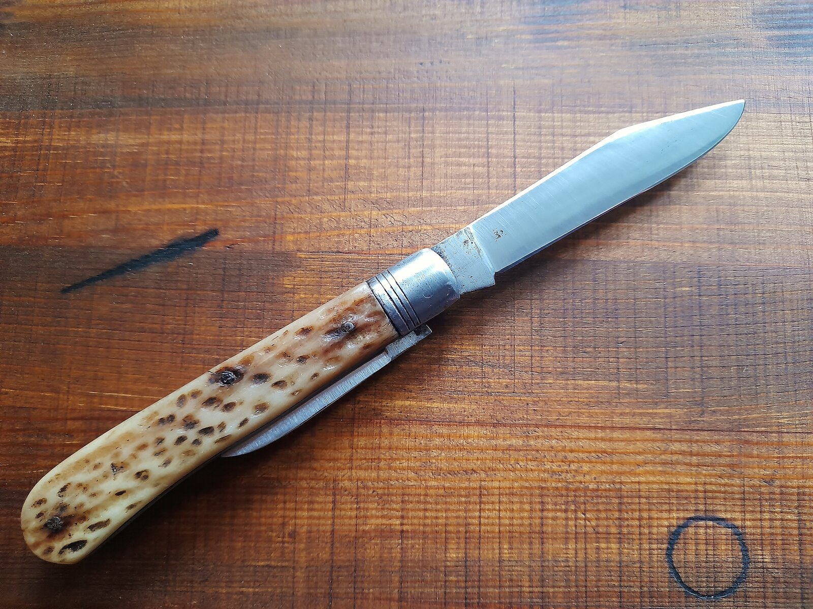

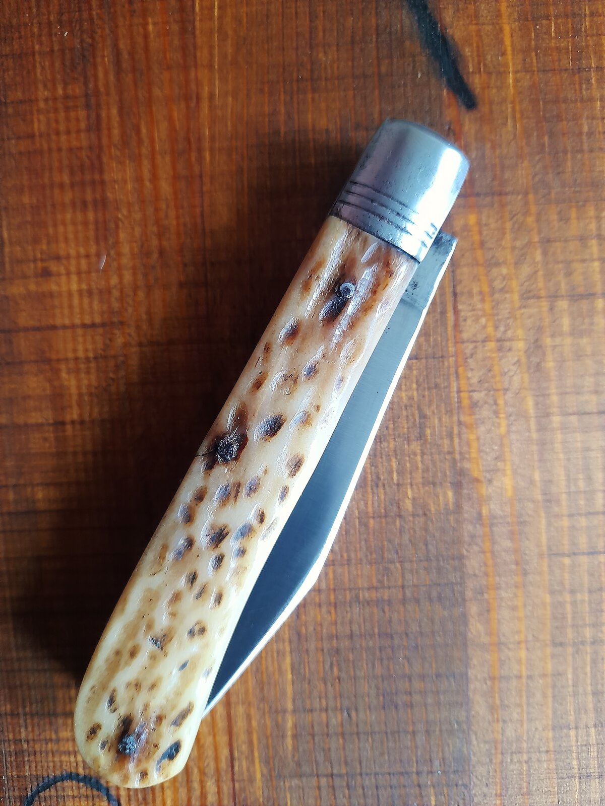

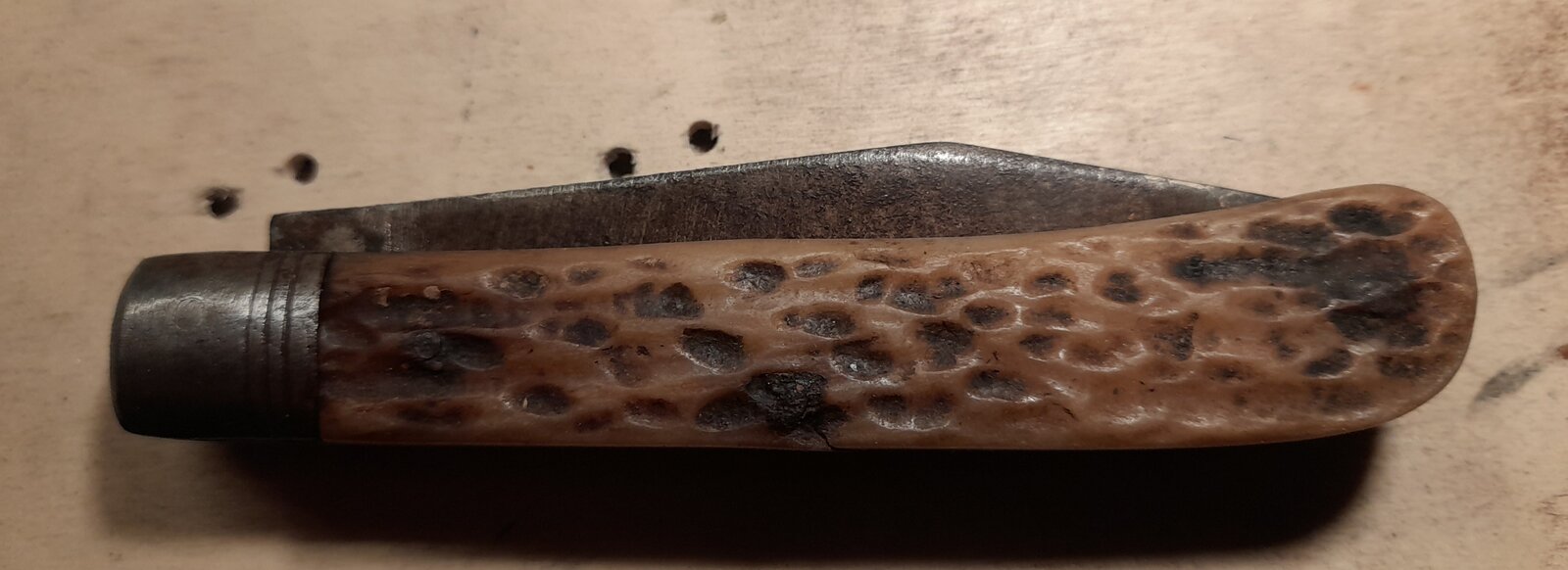

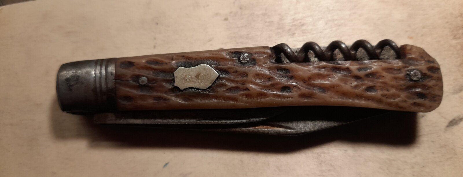

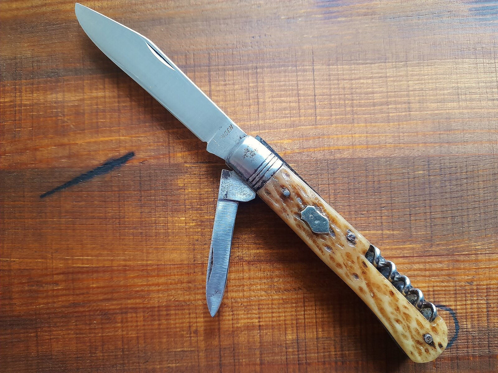

Moin....aber gerne doch...
1. den ganze Dreck entfernt mittels Bremsenreiniger
2.mit 240 Körnung die Backen geschliffen
3.denKlingenspiegel mittels Bandschleifer neu definiert
4.alles aufpoliert
5. noch einmal alles mit Bremsenreiniger gereinigt
und dann kam das große Erwachen...der Bremsenreiniger hat soviel Dreck weggespült das alles locker war und doch mehr Risse im Griffmaterial vorhanden waren als gedacht.
Neues nachvernieten war absolut kontraproduktiv denn es hat die Sache nur verschlimmert.
Also wurde das Stück zum Organspender um wenigstens die Seele des Messers zu retten.

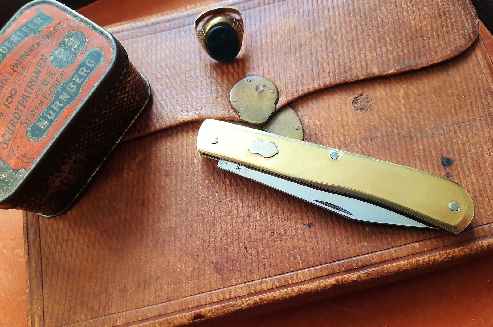

Klinge , Feder , Platienen(die vor Rost kaum noch zu erkennen waren als solche) und das Schild ausgebaut und allen Teilen ein "neues zuhause gegeben"
So ist jetzt mein neues EDC Herrenmesser entstanden....

von der Chemie her würde ich sagen, dass natürlich Fettlöser beteiligt waren.
Das sind halt Kohlenwasserstoffe .
Prinzip 'gleiches löst gleiches"
Und die ziehen sämtliches Fett u.ä. aus Haut, Haar. Horn etc.
Alkohol, Aceton, Tri, etc. Oder auch Desinfektionsmittel auf Alkoholbasis.
Anders lässt sich mancher Dreck nicht lösen, sondern nur der wasserlösliche Kram.
Gruß Beate
Vielen Dank für die Info! Ja, manchmal wünscht man sich, man hätte es vielleicht lieber nicht gemacht ... aber das Endergebnis ist auch prima!
