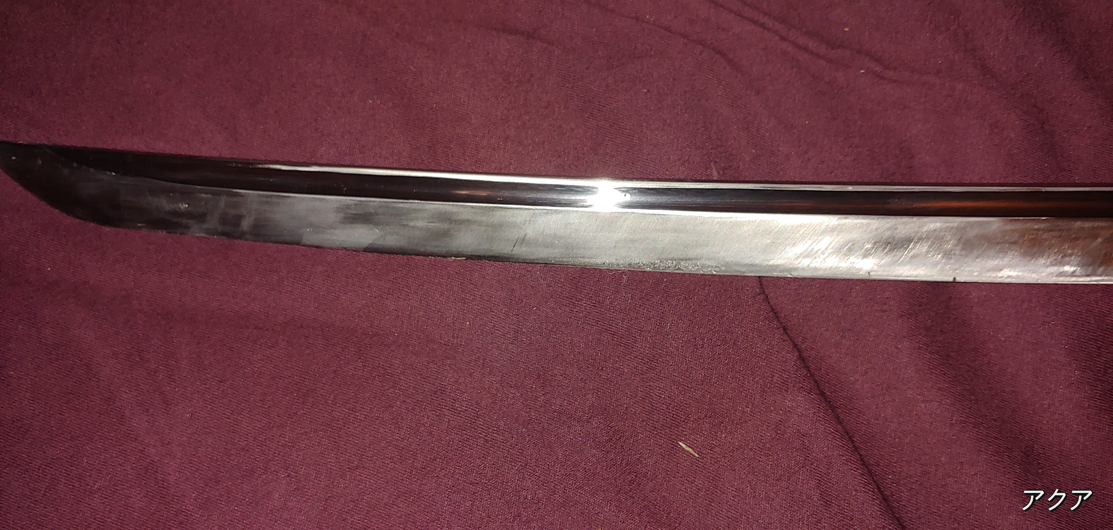

Hallo ich hab ein katana und habe vollgedes Problem ich hab auf der Klinge einige Kratzer

Die Kratzer, die Du zeigst, sind recht tief.
Ich verspreche mir am ehesten Erfolg an einem Schleifbock mit Schwabbelscheibe und Polierpaste.
Allerdings sollte derjenige, der da arbeitet Erfahrung haben. Eine Klinge muss mit Sachverstand an der Scheibe geführt werden, da sie sonst aus der Hand geschlagen werden kann- da kann es böse Verletzungen geben. Auch die Wärmeentwicklung will gekannt sein, eine schlanke Klinge kann sich dadurch sogar verbiegen.
Vielleicht hast Du auch mit Schleifleinen Erfolg- ich würde auf einer geraden Unterlage nass mit 3800 / 4000 Körnung beginnen und mit Geduld arbeiten. Allerdings entfernen beide Verfahren die Patina und das musst Du wollen.
Viel Erfolg und wenn Schwabbelscheibe, dann bitte mit Vorsicht.

ich bin ja jetzt kein Feitel Experte. Aber bevor man sich jetzt über das "wie" auslässt, wärs ja erstmal sinnvoll, zu erfahren, um was für einen Feitel es geht. Sprich, wenn das ein "Katana" vom örtlichen Gas/Schreckschuss/Katana Händler ist, wird man an das Thema ja vermutlich anders herangehen, als wenn das ein Katana von Murasama ist ( ja ich habs gegoogelt, aber Ihr wisst was ich meine).
Also was ist das denn konkret für ein Ding.
Pitter
Wird die hamon wieder sichtbar sein?
Beantworte besser erst mal Pitters Frage, dann kann man Dir auch vernünftige Antworten geben. Und schon mal vorab: falls es eine richtige, handwerklich gefertigte Klinge ist, in jedem Fall Finger weg von Polierpaste und Schleifbock.

Dieses katana ist es
http://www.katana24.de/en/handgeschmiedete-katana/kohlenstoffstahl-katana/264-
Um die gezeigten Kratzer zu entfernen kenne ich keine andere Möglichkeit, als die Klinge in Gänze zu polieren. Ich würde mir überlegen, ob das Sinn macht, aber wenn, würde ich die gröbste Arbeit an der Schwabbelscheibe arbeiten. Von Hand geht es auch, braucht aber viel Zeit und Begeisterungsfähigkeit.
Solltest Du dich für die Scheibe entscheiden und du hast damit keine Erfahrung, sprich bitte jemanden an, der das kann. Das ist besser für die Klinge und Deine Hände.
Aber, wie oben schon gesagt, entfernst Du mit der Politur die Patina der Klinge. Die Härtelinie wird nur noch wenig sichtbar sein. Das könnte man mit z.B. Eisenchlorid und einer weichen Nachpolitur wieder verbessern. Aber den visuellen Charakter der Klinge verlierst Du dennoch damit.
Bei dieser Vorstellung mag dem ein oder anderen das Herz bluten- aber Deine Ausgangsfrage war das Entfernen der Kratzer, und zumindest ich kenne keine andere Möglichkeit.
Vielleicht werden andere hier noch besser helfen können.

Ich würde lassen, wie es ist. Weil:
Entweder man machts ordentlich, also mit Steinen. Dann musst Du erst einmal jemand finden, der das an so einem Ding macht. Und der wird dafür mehr verlangen müssen, als das Teil kostet. Denn für nen EUR/Stunde arbeitet hier halt keiner.
Alles andere - also Schwabbelscheibe an so einem Ding - ist Pfusch. Das kriegt vielleicht jemand hin, der so einen Pfusch seit Jahren im Griff hat, ok. Abseits des Rundgelutsches mit der Scheibe seh ich ne Ständerbohrmaschine, ne grosse Schwabbel auf voller Drehzahl und nen Typen in Badelatschen vor mir. Und da wird mir schlecht ;)
Pitter
Bei so einer recht günstigen Klinge würd ich die wohl so lassen und benutzen.
Wenn du Matten schneidest oder sowas, wirst du die wohl irgendwann nachschleifen müssen.
Davon sind vielleicht auch die Kratzer.
Einfach weiter üben. Den Hamon sieht man besser wenn es feiner geschliffen ist und wenn man Steine mit weicheren Schlefkörpern verwendet.
Also Siliziumkarbid und Korund in Kunststeinen sind so hart das der Stahl gleichmäßig abgetragen wird.
Bei den Steinen, bei denen die einzelnen Körner weicher sind wird der Stahl unterschiedlich, je nach Gefüge, abgetragen. dadurch sieht man die Härtelinie wieder.
