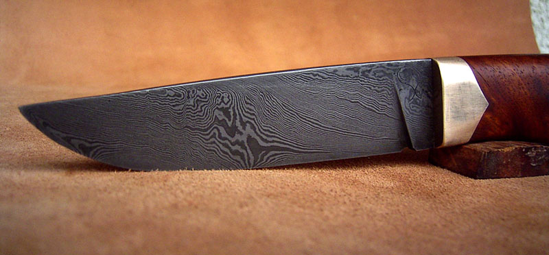

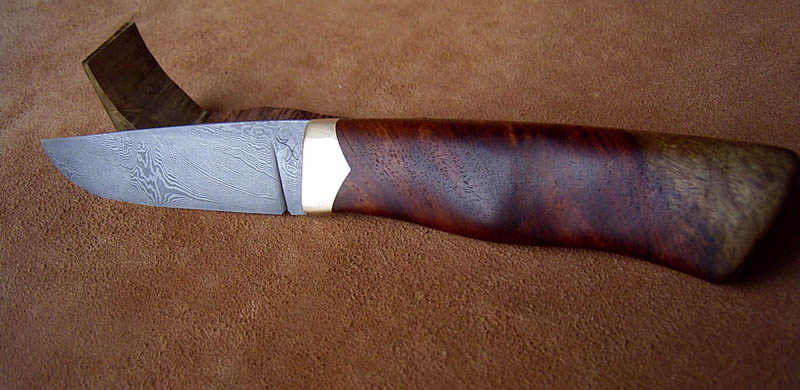

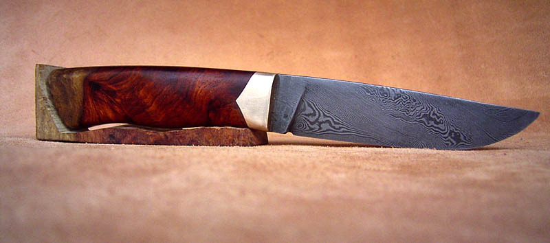

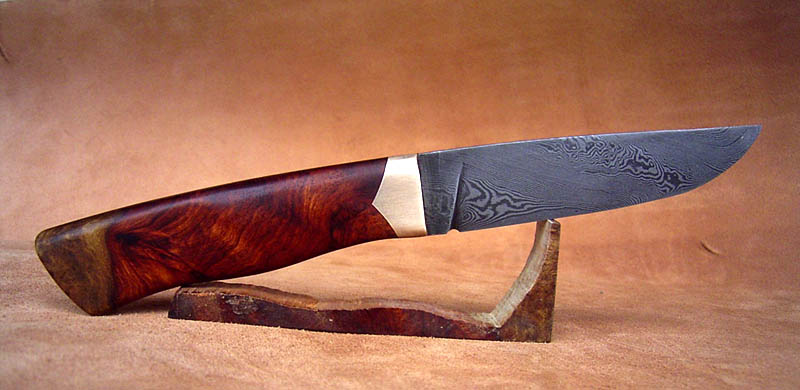

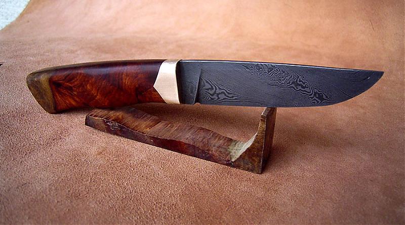

Hallo Leute :)
So ich war wieder fleissig schmieden, dabei ist diese Klinge mit Torsionsdamast entstanden und nach längerer Untentschlossenheit ist meine Wahl für den Griff auf ein Stück Amboina mit Bronze gefallen.
Ihr wollt Daten!
Gesamtlänge: 233mm
Klinge: 110 x 26 x 3,5mm
HRC: ca. 61
Gewicht: 113 Gramm
Viel Spass beim anschaun.
Grüsse Roland

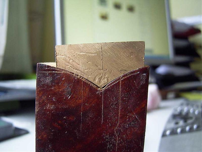

Wo hast du denn den großen Brocken Bronze her, der für diese Passung notwendig war?
Und kannst du mir verraten wie du Griff und Passung aneinander angepasst hast? Bei dieser Form war das sicher nicht einfach. Oder?

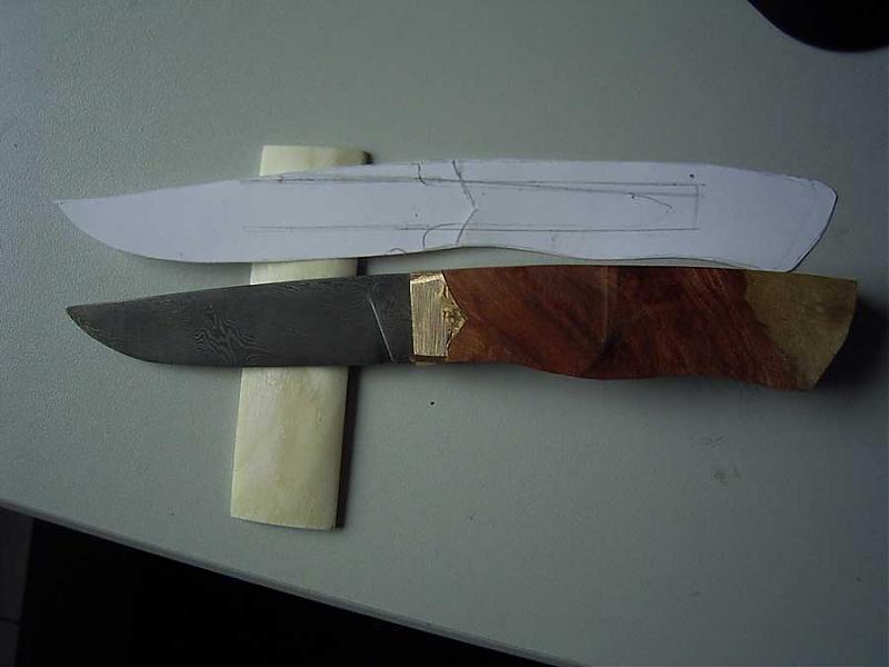

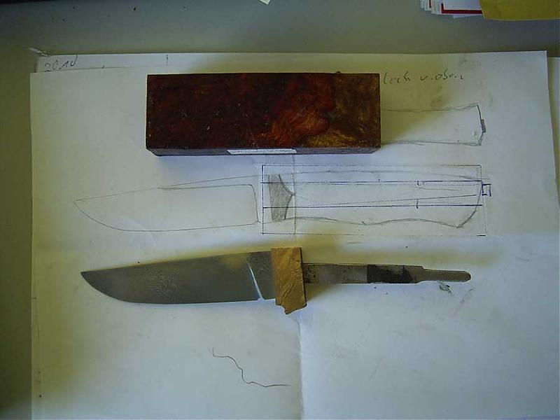

Du hast Recht beim anpassen der Bronze ans Holz ist ganz schön Zeit ins Land gengangen. Wichtig dabei ist dass als erstes Mal die Bronze genau gerade ist danach wird nur am Holz gefeilt. Ich weiss nicht genau wie lange aber es waren mehrere Stunden.
Ich häng dir noch ein Foto an.
Grüsse Roland

danke für die aufschlussreichen Fotos und deine erklärenden Worte. Bisher hab ich Bronze nur im
5 mm Stäre verarbeitet, das hat aber immer noch was von "Blech". Bei der Masse die du verarbeitet hast wird der Charakter des Materials viel stärker deutlich.

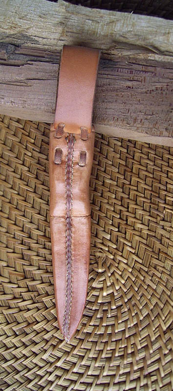

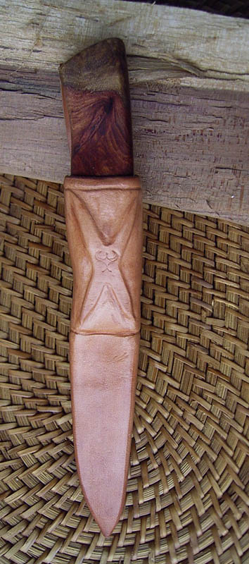

So nun ist sie fertig
Leider sind die Fotos nicht so gut bzw. mein Cam, die mag nämlich nur schönes Wetter und das wird die nächsten Tage wohl nichts.
Naja hier ist sie aber nun. Das Leder ist Walkleder nur die Gürtelschlaufe ist Orthopädieleder mit 3mm. Das Messer sitzt satt aber nicht zu fest.

Tja, solche Passungen brauchen eben seine Zeit. Das kann man auch nicht mal so nebenbei machen. Ich habe solche Paßarbeiten früher im Job nur gemacht, wenn ich die passende Laune hatte.
Kleiner Tip: es gibt verschiedene Tuschierpasten, für dunkles Holz am besten orangefarben. Hinterher aber gut entfetten!
