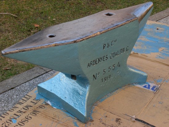

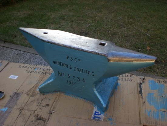

habe heute unsren Amboss etwas restauriert. Aus Interesse gegoogled und bin auf diesen Thread gestoßen.
Es ist ebenfalls ein P&Cie. Hat jemand nähere Infos zu der Firma, würde mich interessieren.
Hier zwei Fotos meines Amboss':
Was ist an diesem Amboss die typische "französische Form"? Sieht ähnlich aus wie meiner und den kenn ich als "norddeutsche Form". Kann mich jemand aufklären? .....
Du hast ganz Recht, die Form ist nicht französisch. Die Position des Vierkantlochs nahe am Rand mit dem Austritt nach vorn (und nicht senkrecht nach unten) ist aber typisch für französische Ambosse.

mein Amboß sieht genauso aus,das Vierkantloch liegt dicht am rand der Amboßbahn und verläuft schräg nach außen.
Wäre toll wenn man mehr über den Hersteller erfahren könnte und warum das vierkantloch schräg nach außen verläuft...hat das eine besondere Funktion...?

....mein Amboss sieht genauso aus, das Vierkantloch liegt dicht am Rand der Ambossbahn und verläuft schräg nach außen. Wäre toll, wenn man mehr über den Hersteller erfahren könnte und warum das Vierkantloch schräg nach außen verläuft...hat das eine besondere Funktion...?.....
Ja, der Hersteller erspart sich ein langes Loch durch den Korpus, und der Dreck fällt auch so heraus. So geht auch etwas weniger Masse verloren.
