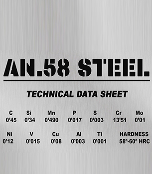

Der Stahl ist bei einigen spanischen Herstellern recht beliebt (gewesen) z.B. Nieto, die geben die Bestandteile fast genauso an wie zknives
(entnommen von der Nieto Website)
Habe ein paar Messer aus dem Stahl (alle von Nieto) und muss sagen es ist ein solider Stahl, ähnlich dem 1.4116, bekommt keine Höchstwertung in Schnitthaltigkeit, aber ist leicht schärfbar, gut zäh und vielleicht auch nicht unwichtig relativ günstig. Wie gesagt nichts Herausragendes, aber ein grundsolider Stahl und kann mich über keines meiner Messer daraus beschweren.
