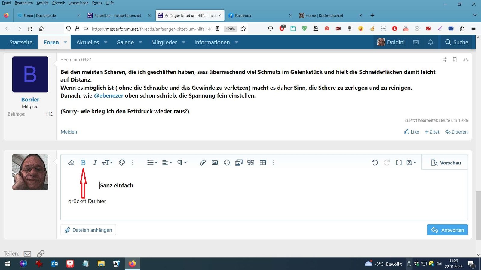

Bei den meisten Scheren, die ich geschliffen haben, sass überraschend viel Schmutz im Gelenkstück und hielt die Schneideflächen damit leicht auf Distanz.
Wenn es möglich ist ( ohne die Schraube und das Gewinde zu verletzen) macht es daher Sinn, die Schere zu zerlegen und zu reinigen.
Danach, wie @ebenezer oben schon schrieb, die Spannung fein einstellen.
(Sorry- wie krieg ich den Fettdruck wieder raus?)
Ganz einfach
Guckst Du hier
