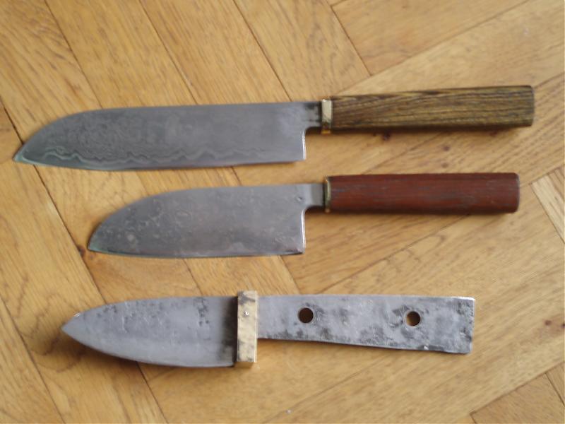

Hallo, hab es endlich geschnallt und bin jetzt Bildertauglich. Hier also meine ersten Versuche mit der "Eisen-Kunst": P3040035.jpg
1x Santoku aus 1.2842 und Feile; 1x kleines Santoku aus Halbzeug Mehrlagen Damaststeel und Jagdklinge ebenfalls Damaststeel-rustikal gebeizt-

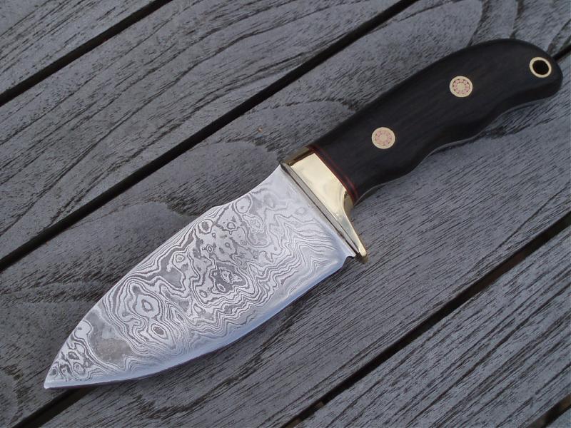

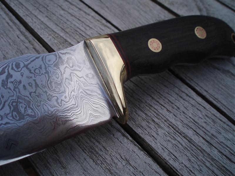

Hallo, ein paar Arbeitsstunden und etliches an Erfahrung später:

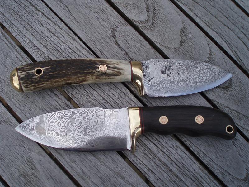

P3300041.jpg Stahl: Torisionsfeder VW Käfer, Feile; Kugellagerschale und 1.2842.
P3300042.jpg Parierstück: Messing vernietet und verlötet. Griff: Fiber; Mooreiche. Nieten: Messingrohr; Kupferdraht, Messing.
P3300043.jpg Das ist das fertige Messer vom letzten Bild aus Damaststeel -mein erster Schmiedeversuch- man sieht es deutlich. Garnitur: Hirschhorn; Messing; Fiber.
