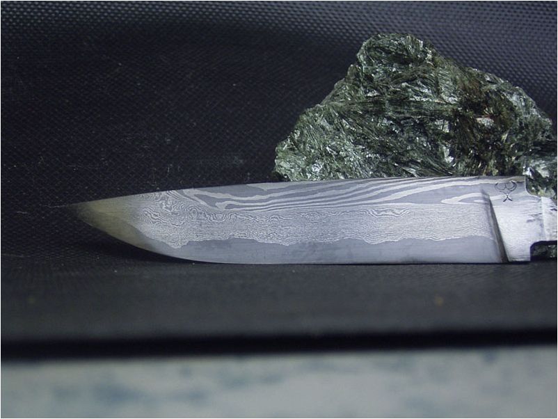

Hallo Zusammen,
da ich schon länger ein schönes Feststehendes suche und ich komischerweise bei einer Klinge fündig wurde: http://666kb.com/i/bmajba3j9put8qanq.jpg hab ich nun vor mir das Messer selbst zu machen.

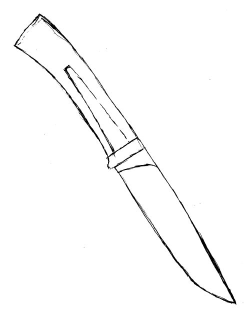

Vorgestellt hätte ich mir eher in Richtung nordischer Stil:

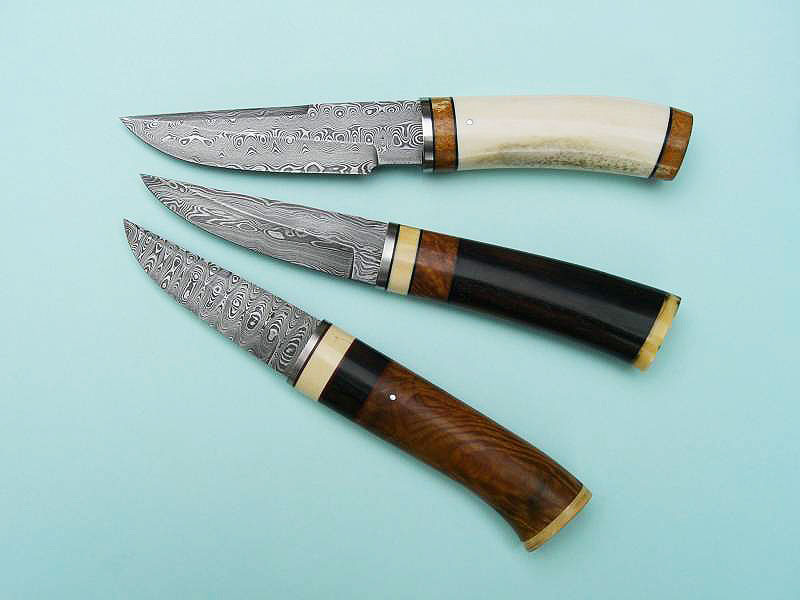

hier mit Fingerschutz, gefällt mir aber nicht ganz so:
http://666kb.com/i/bmaj90i4elqubagdw.jpg
oder mit ganz schlichter Zwinge:
http://666kb.com/i/bmajajavcxyi4ib1x.jpg
oder auch mit Abschluss:
http://666kb.com/i/bmajaqp1xtdm3so6s.jpg
Das ganze Messer sollte eine rustikale Oprik haben, nur weiß ich nicht, was da gut geeignet wäre?

nordischer stil, damit mein ich hauptsächlich die griffform, so wie hier das mittlere:
die zwinge möchte ich breiter machen, hier ist es ja nur eine platte. und das messer wird bei mir schlanker, hab ja auch 135mm klinge! :D

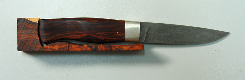

Bei diesem Messer habe ich die Zwinge brüniert: http://www.messerforum.net/fotoalbum/showphoto.php?photo=18199&title=dsc-0736&cat=944
Für die Formgebung des Griffs gibt es eigentlich keinen Trick, sondern beim ersten Mal nur langsames Vortasten ;-). Wenn du dir unsicher über die Form bist, kannst du dir die Arbeit machen und aus Weichholz ein Modell erstellen und schauen, ob es für deien Hand passt.

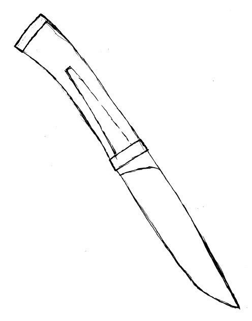

danke für den tip mit eibe & knochen, aber ich werde fürs erste ein ganz schlichtes messer machen, also diese ausführung: http://666kb.com/i/bmajajavcxyi4ib1x.jpg
mit grenadil und einer parierscheibe aus titan oder pudeleisen.
skizze hätte ich schon gemacht: Parierelement (klick)
nur geht bei meinem bekannten nichts weiter. deshalb wollte ich fragen, ob mir hier jemand die rechte scheibe (also die größere) anfertigen könnte? pudeleisen oder titan, ersteres reicht völlig.
