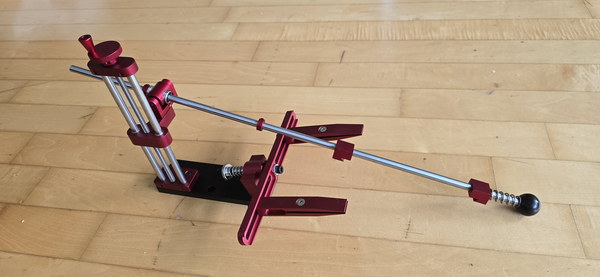

Hallo Leute
Bis jetzt habe ich immer nur vom selber schärfen gesprochen, dass ich das irgendwann mal machen möchte und so... Letztes Wochenende habe ich allerdings ein Geschenk erhalten, siehe BIlder. Ja, jetzt kommt wohl der Schritt vom darüber reden zum effektiv tun :)

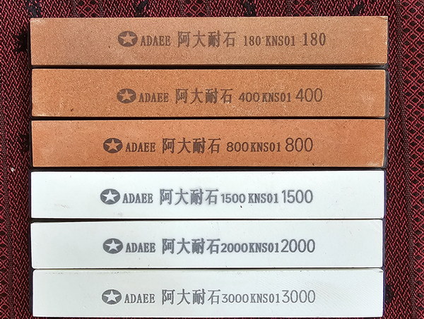

Wie es funktionieren sollte weiss ich, nur die Frage ist, kenn das jemand und taugt das was? Auch die Steine die dabei sind, im Netz findet man nur heraus dass die aus China sind...
Wenn ich hier im Forum so lese ist die Wahl der Steine genau so komplex wie die Klingen und ihre Stähle :)
Kann man diese Steine brauchen?

Hallo @klingenmann, willkommen im Forum. Das geführte System sollte an sich für den Einsteiger ausreichen, sofern Du den richtigen Winkel einstellst. Wenn Du freihand auf Steinen schärfst, besteht die Schwierigkeit darin, nicht nur den richtigen Winkel zu treffen, sondern auch zu halten. Das entfällt hier, Du kannst den Winkel immer wieder reproduzieren. Zu den Stärken und Schwächen des Systems finden sich ausreichend Informationen.
Die Steine speziell von ADAEE kenne ich nicht. Allerdings andere Chinasteine für solche geführten Systeme. Die sind meist sehr weich, nutzen sich entsprechend schnell ab. Und sind in der Regel deutlich gröber als angeben. So richtig Spaß machen diese Steine nicht, da gibt es weitaus bessere. Wenn Chinasteine, dann würde ich zu den harten Varianten wie Boron Carbide 800, Ruby 3.000 oder dem weißen Keramikstein 6.000 (nicht zu verwechseln mit dem 8.000er Naturstein Achat) greifen und diese mit ein paar Diamantkörnungen kombinieren.
Oder eben Shapton Pro, Boride, Venev, Zische etc., wenn es denn Qualität sein darf.

Ich denke, für europäische Küchenmesser werden die mitgelieferten Steine erstmal ausreichen. Ich hatte die auch mal genutzt mit meinem Ruixin Edge Apex Klon.

Danke - das mit dem 12k war nur ein Bsp. um ein Gefühl für die Preise zu bekommen.
Ich denke Sinn macht: 800, 1500, 2k und anstatt 3k gleich den 5k?
(oder brauchts den 800er gar nicht erst?)
Wenn man mit den Körnungen jongliert, sollte man den Hersteller benennen.
Von Shapton Pro gibt es keinen 3.000er. Bei denen ist zumeist der von Naniwa gemeint. Und dieser entspricht dem Shapton Pro 5K.
Die Standard Shapton Pro Kombi ist 1K und 5K. Der 1K kann schon kleine Reparaturen und Grundschliff, der 5K ergibt dann ein feines Finish oder taugt eben zum touchup.
Der Shapton Pro 2K ist der optimale Finisher für Solinger Wetzklingen, da braucht
‘s nicht mehr.
Der erwähnte 800er ist wieder der Naniwa, statt dem passt der 1Kvon Shapton.
Der Shapton Pro 1.500 ist ein Zwischending, der wird meist für Oudoorklingen genommen, wo der 2K bei Küchenmessern passt.
Mit System kann man mit Shapton 8k oder 12k auch entgraten, welcher nach dem 5K letztendlich besser funktioniert ist individuell verschieden, vom Messer abhängig und auch Geschmacks- und Erfahrungssache.

Zusammengefasst benötige ich also das hier:
Schliff:
800 Naniwa
1k Shapton Pro Ha-Nu-Kuromaku oder Naniwa Super oder Professional?
1.5K Shapton Pro Ha-Nu-Kuromaku
2k Shapton Pro Ha-Nu-Kuromaku oder Naniwa Super oder Professional?
Ist das ein nennenswerter Unterschied, resp. lohnt sich der Aufpreis?
Entgraten:
5k Shapton Pro Ha-Nu-Kuromaku oder Naniwa
Oder gleich das hier:
naniwa-professional-stone-set-400-600-800-1000-3000-5000-korn-mit-abziehleder
+ das 1.5k von Shapton Pro

Du brauchst entweder Naniwa 800 oder Shapton 1000, nicht unbedingt beide. Den 1500 kannst Du dir auch sparen, wenn du schon 800/1000 und 2000 hast.
Der Aufpreis für die Naniwa Pro ist es auf jeden Fall wert, zumindest im Vergleich zum Superstone. Wenn du sparen möchtest, nimm halt Shapton. Und ne billigere Diamantplatte von Amazon oder Ali, der Unterschied zu Atoma ist nicht so riesig, besonders nicht beim Abrichten, wo man auf (annähernde) Monodispersität der Partikel nicht angewiesen ist.

Hmmm... Die Steine da sind länger und breiter als für mein Gerät - wäre aber kein Problem, Arm verlängern und Halterung konstruieren wäre kein Problem - die Frage ist ob das etwas bringt? Der Stein ist fast 3x so breit...

erst ma loslegen! Egal mit welchem Stein: die Ergebnisse sind deutlich besser als freihand, wenn man nicht super geübt ist. Erst mal in Ruhe rantasten. Statt teure feine Steine, würde ich eher erstmal Geld für einen richtig groben ausgeben, da man ja erstmal überall die Schneidfase legen muss in seinem Bestand, wenn man mit solchen Geräten anfängt. Polieren etc. kommt dann später ;-)

Wenn es Dir erst einmal um's ausprobieren geht, inwieweit Du mit dem System überhaupt klarkommst: Beim Chinamann bekommst Du für ~20€ durchaus eine brauchbares Set. Wenn Dir das nicht zusagt, hast Du immer noch eine paar Steine im Taschenformat, die Du auch freihand verwenden kannst (für kleine Taschenmesser, Schnitzmesser etc.).
