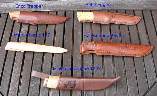

Jetzt erst mal die Messer versorgt und unversorgt...

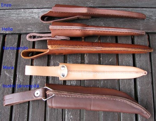

... und mal nur die Scheiden:
Enzo mit eingenähtem Keder, Helle mit Plastik-Inlay, Karesuando mit Inlay, Mora nur Leder, Iisakki mit Inlay

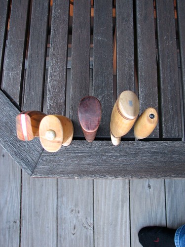

...und noch was zum Erl:
Enzo mit Flacherl, Karesuando mit Steckerl, alle anderen mit Spitzerl
Der Spitzerl ist bei Egge überstehend vernietet, beim Järvenpää bündig abgeschliffen und beim Mora "irgendwie festgeklemmt" Hinweise wie sind sehr willkommen :D

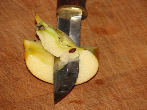

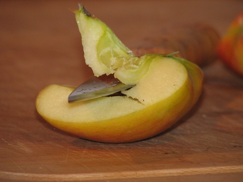

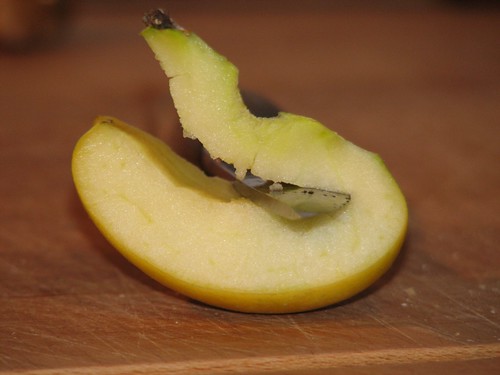

Der Apfel-Test
Jetzt mal zum Apfel-Test. Zum Zustand der Äpfel: Es sind Braeburn, die nicht mehr ganz frisch aus Australien kommen, sondern schon 1 Woche in meiner Obstschale gelegen haben. Die Äpfel sind also schon ein wenig *elastisch* mit deutlich geringerer Spalt-Tendenz als z.B. frisch gekaufte Granny Smith. Nur so vorweg... :super:

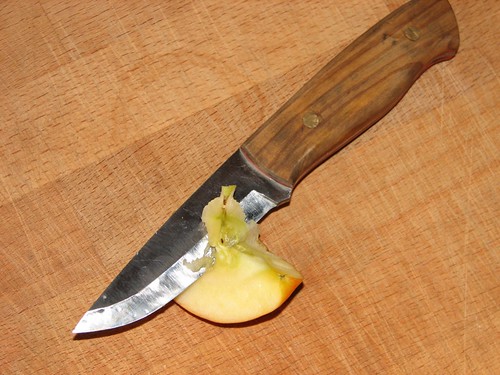

Das Enzo schneidet...
Durch die hohe Klinge ist das Entfernen des Gehäuses schwierig, ohne den Apfel zu spalten.
Durch die schlankere Klinge schneidet das Iisakki etwas besser als das EnZo.

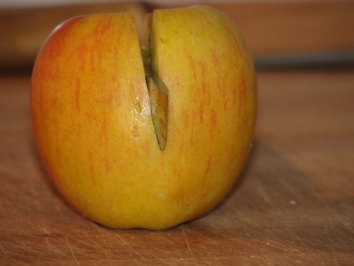

Durch die hohe Klinge ist das Entfernen des Gehäuses schwierig, ohne den Apfel zu spalten, jedoch besser als beim Enzo, da die Klinge dünner und etwas weniger hoch ist
Das Eggen ist mehr so der Spalter, bedingt durch den niedrigen Anschliff.

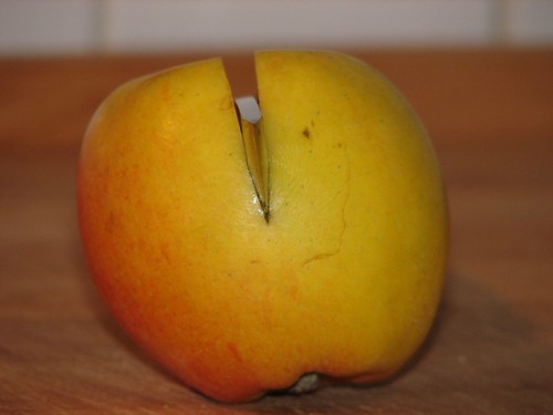

Das Eggen mit hoher Klinge und kurzem Anschliff = Spaltgarantie :)
Das Karesuando hat ähnliche Schneideigenschaften wie das Iisakki, die Klinge ist halt etwas länger...
Auch hier: Karesuando vergleichbar mit Iisakki

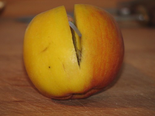

Mora laminat: Dünnste Klinge im Test, kein Problem, keine Spalt-Tendenz.
Mora: Niedrige und dünne Klinge, hoher Anschliff: Bestes Ergebnis am Apfel ;)
Zusammenfassend: Das beste Apfelschneidemesser ist das Mora, dann folgen Karesuando Räven und Iisakki Hunter 1243, danach das EnZo, zum Schluss das Eggen.
Klein kriegt man den Apfel aber mit allen Messern...

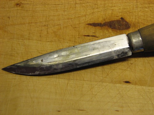

Nach dem Kaputtschneiden der Äpfel habe ich die Messer 20 Minuten liegen lassen. Danach Foto und Kontrolle, ob die Klinge angelaufen ist oder nicht. Die gelbliche Verfärbung auf der Mora-Klinge kommt nicht vom Apfel, die war irgendwann nach der Benutzung mal da... weiss leider nicht mehr, wonach...
EnZo: Ganz wenig im Bereich des Anschliffs angelaufen, wohl auch wegen der mäßig polierten Klinge
Iisakki: Im Bereich des Anschliffs angelaufen (Klinge war jedoch von mir schlecht poliert) im oberen Bereich der Schmiedehaut problemlos. Nach waschen, trocknen und 1x Abziehen auf Leder war alles gut.

Zusammenfassend: Das EnZo mit dem O1-Stahl und das Iisakki sind am empfindlichsten gegenüber Rost, jedoch waren diese beiden Messer von mir auch am schlechtesten poliert. Bei beiden Messern war nach dem Abziehen auf dem Leder das Problem behoben. Die anderen Messer waren (dem Auge nach) problemlos.
