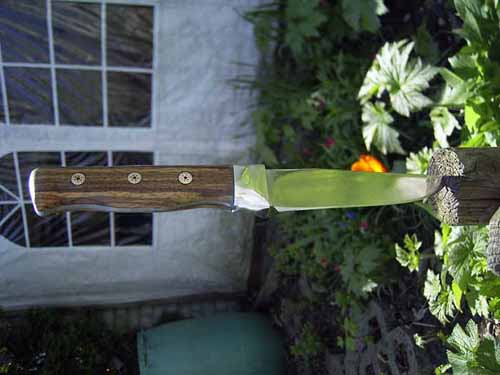

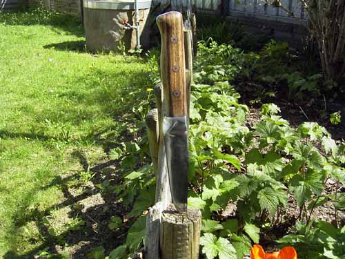

So langsam bekomm ich mehr Erfahrung. Bin zwar nicht noch nicht mit dem Finish zufrieden und der Verarbeitung. Aber ich glaub das nächste schneidet nicht nur gut sonder sieht auch noch toll aus. Hier auf jeden fall mal mein neuestes und selber gehärtet.
Ich hab die Härte prüfen lassen und es sind 60-61 HRC hat also endlich mal so funktioniert wie ich es mir vorgestellt hab.
Daten:
Stahl 1.3505 aus nem alten Wälzlager
Griff: Alu, Mosikpins, Zebrano welchen ich mal mit Hartöl von CLOU behandelt hab macht eine guten Eindruck.
Länge gesamt 22cm
Klinge: 10,5 cm x 3mm x 2,5 cm
