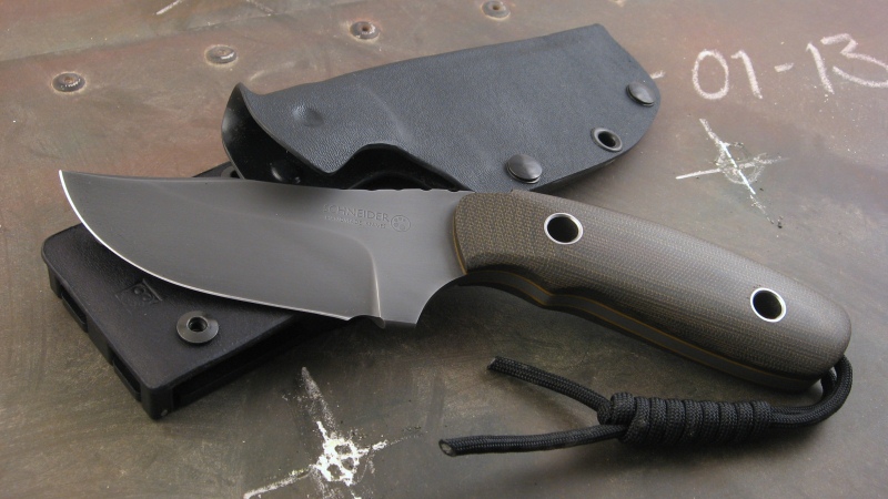

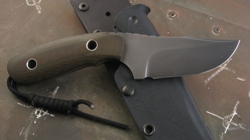

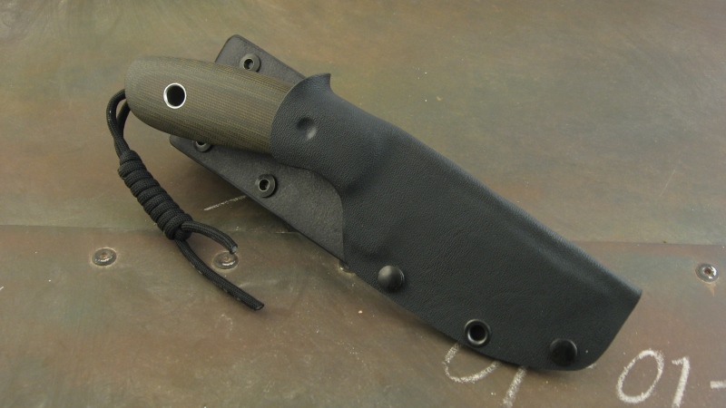

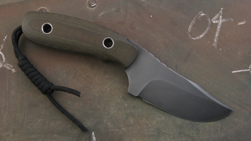

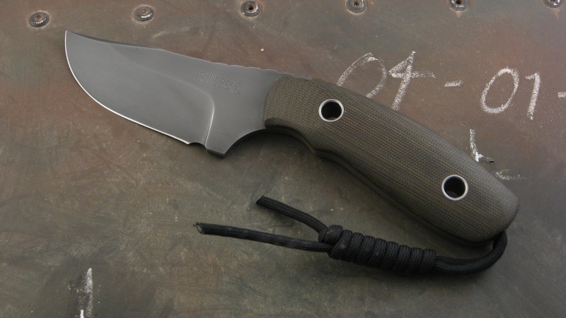

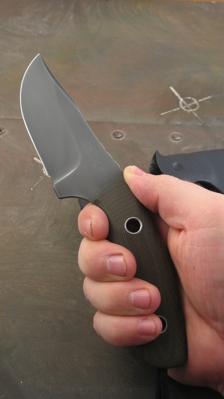

die letzten Tage konnte ich dank der Feiertage wieder ein Messer fertigstellen.
Der Name ANOPHELES bezieht sich auf die ähnlichkeit der "Anatomie" der Mücke.
Die daten des Messers:
Stahl : 1.2510, diff. gehärtet, geätzt
Klingenlänge: 103 mm (88 mm scharf)
Klingenstärke: 4 mm
Gesamtlänge: 208 mm
Griff: Canvas-Micarta, oliv mit gelbem Fiber unterlegt
Scheide: KYDEX mit Spießleder-Adapter für TECLOK

Hallo Stan - cooles Messer! Dunkler, rostender Stahl und Micarta gefällt mir immer, mit den Linien da sogar sehr gut! Die kleinen Details, wie z.B. der schön verrundete Bereich hinter der Schleifkerbe, die dezente gelbe Fiber und das versteckte Fangriemenloch machen es aus ... sehr sauber gearbeitet!

Das trifft mal wieder voll meinen Geschmack. Wirklich bis ins kleinste Detail. Die Idee mit dem Lederadapter ist genial. Muß ich auch mal ausprobieren.
Wie dick ist denn das Leder? 4 mm?
Sehr schönes Design - gefällt mir wirklich gut! :super:
Noch besser fände ich es, wenn der Klingenschliff bis in die Griffmulde durchgezogen ist - aber das ist schon wieder Geschmacksache ;)
Und für welche Gattung von ANOPHELES steht das "H"?
Virgil
Super - wie immer, style, durchfuehrung & estetik vom feinsten und scheide wie von meister Dozier. Einfach klasse Heiko !
Auch hervorragend: attention to detail !
