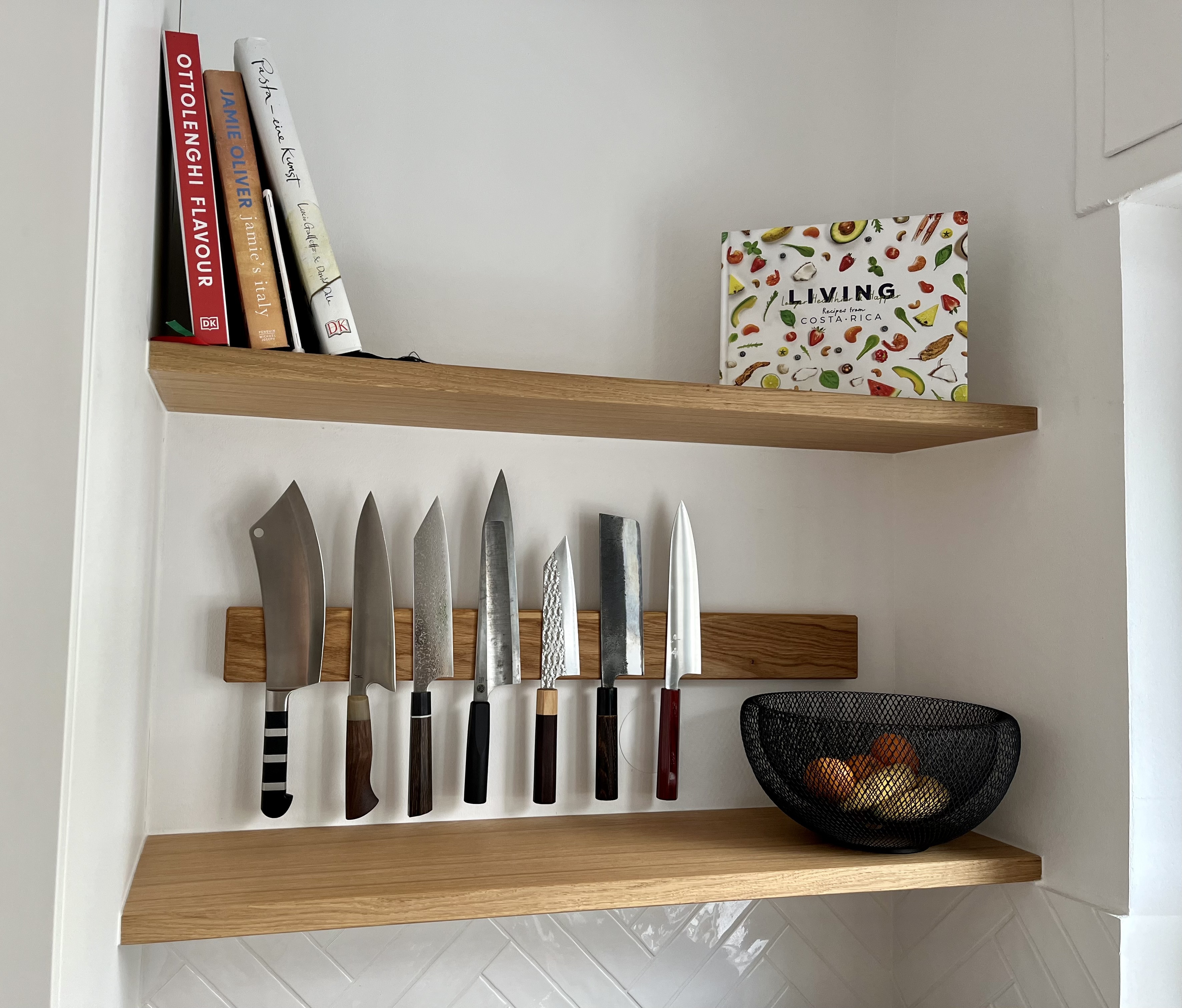

So, die Messerleiste ist da. Sieht an der Stelle für mein Empfinden gut und passend aus:
Ob die zweite Magnetleiste wirklich notwendig gewesen wäre, kann ich mangels Vergleich nicht sagen. Rein von der Magnetkraft her hätte ein wenig weniger meines Erachtens auch gereicht, aber Drehen ist auf jeden Fall damit kein Problem. Bewährt hat sich (vorhersehbarerweise) keine festen Rundmagnete zu nehmen, sondern die länglichen Stabmagneten, sodass man die Messer je nach Klingenbreite und Wunsch frei verschieben kann. Bin also ganz zufrieden; auch wenn sich nach wie vor über 200 € für ein bisschen Holz mit Magneten etwas viel anfühlt 😉
