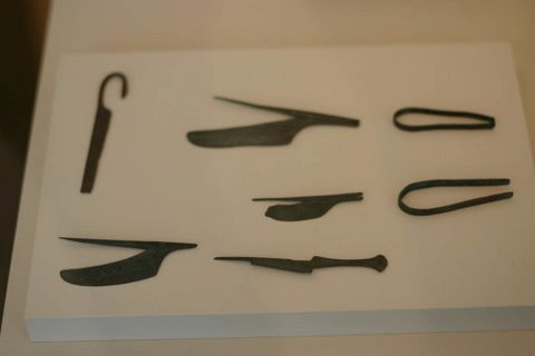

Aber gewiss. Ich habe eine Abbildung von altägyptischen Rasiermessern aus Bronze hier, kann sie aber leider nicht einstellen, sondern nur per Mail verschicken.
Man kann unterschiedliche Eigenschaften bei Bronze durch Änderungen in der Legierungszusammensetzung erzielen. Auch durch Hämmern/Schmieden kann eine leichte Härtesteigerung durch Kaltverfestigung erreicht werden.

Hier noch das Foto der Rasiermesser, mit freundlicher Genehmigung von Sanjuro.
Viele Grüße,
Claus.
wow, hätte nicht gedacht daß das tatsächlich geht. Sehen aber interessant aus.
