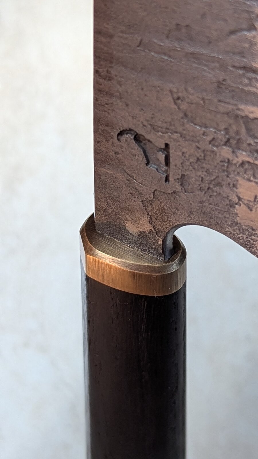

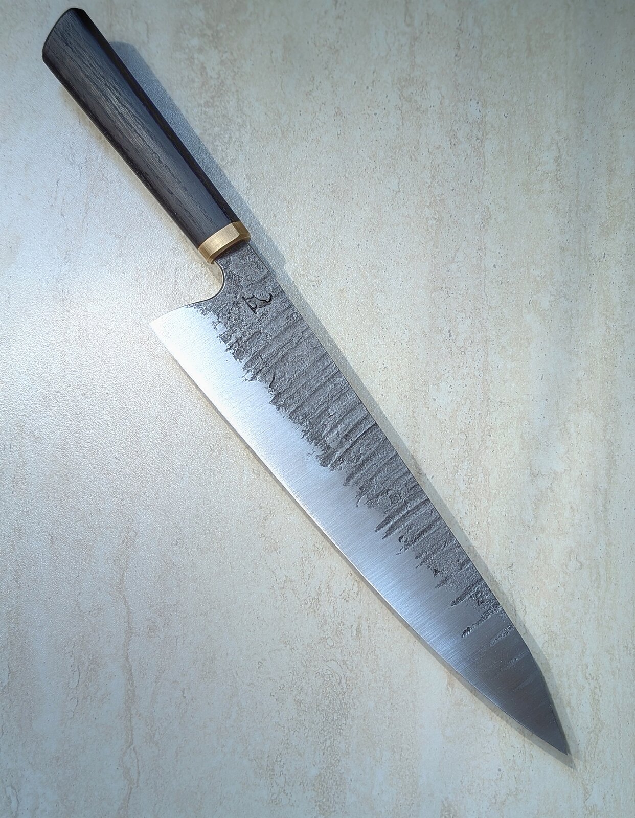

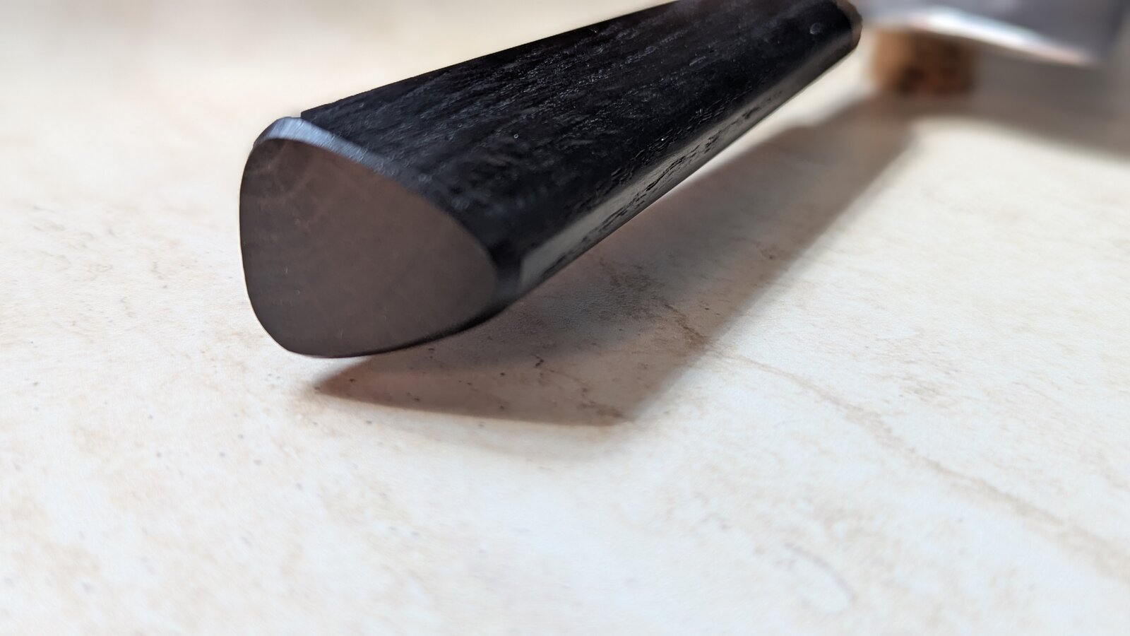

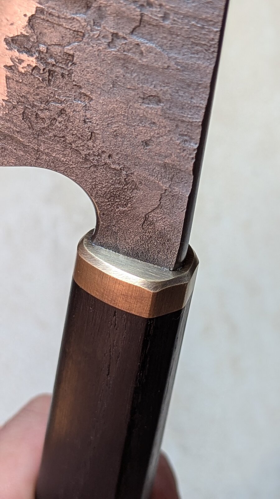

bevor ich mich für paar Tage aus dem Staub mache, möchte ich gerne noch dieses schöne Einzelstück zeigen.

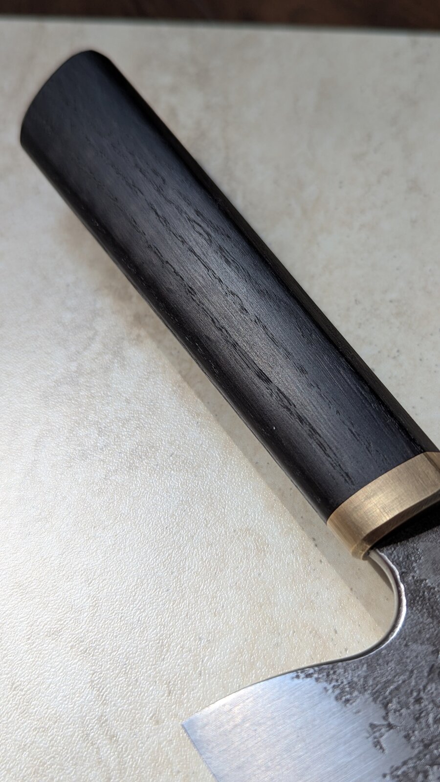

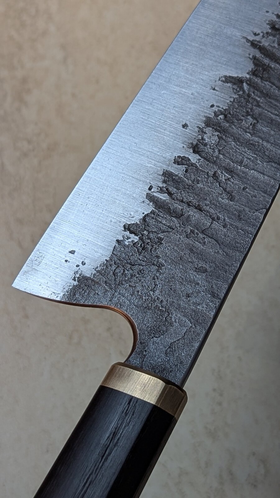

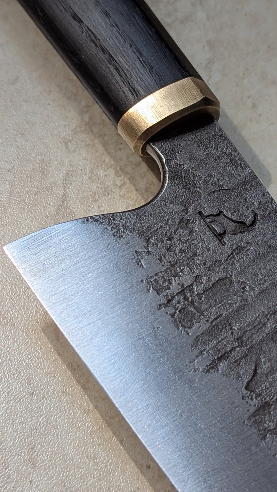

Ein custom aus AU. Mit messing bolster, leicht patiniert und Mooreiche (stabilisiert). Die Rokkaku Hanmaru form ist etwas "aggressiver" ausgeführt.
Klinge ist, wie gesagt, aus geschmiedetem Apex Ultra, gehärtet auf ca 66HRC. K-Tip Gyuto so würde ich meinen, mit vertikaler Struktur.
Mir gefällt die Kombination ausgesprochen gut! Rustikal, archaisch, elegant. K-Tip muss man mögen, dass ist klar, aber mir gefällt's. Und dem Besitzer auch und das ist ja die Hauptsache 😉
Specs:
AU 66hrc
230g

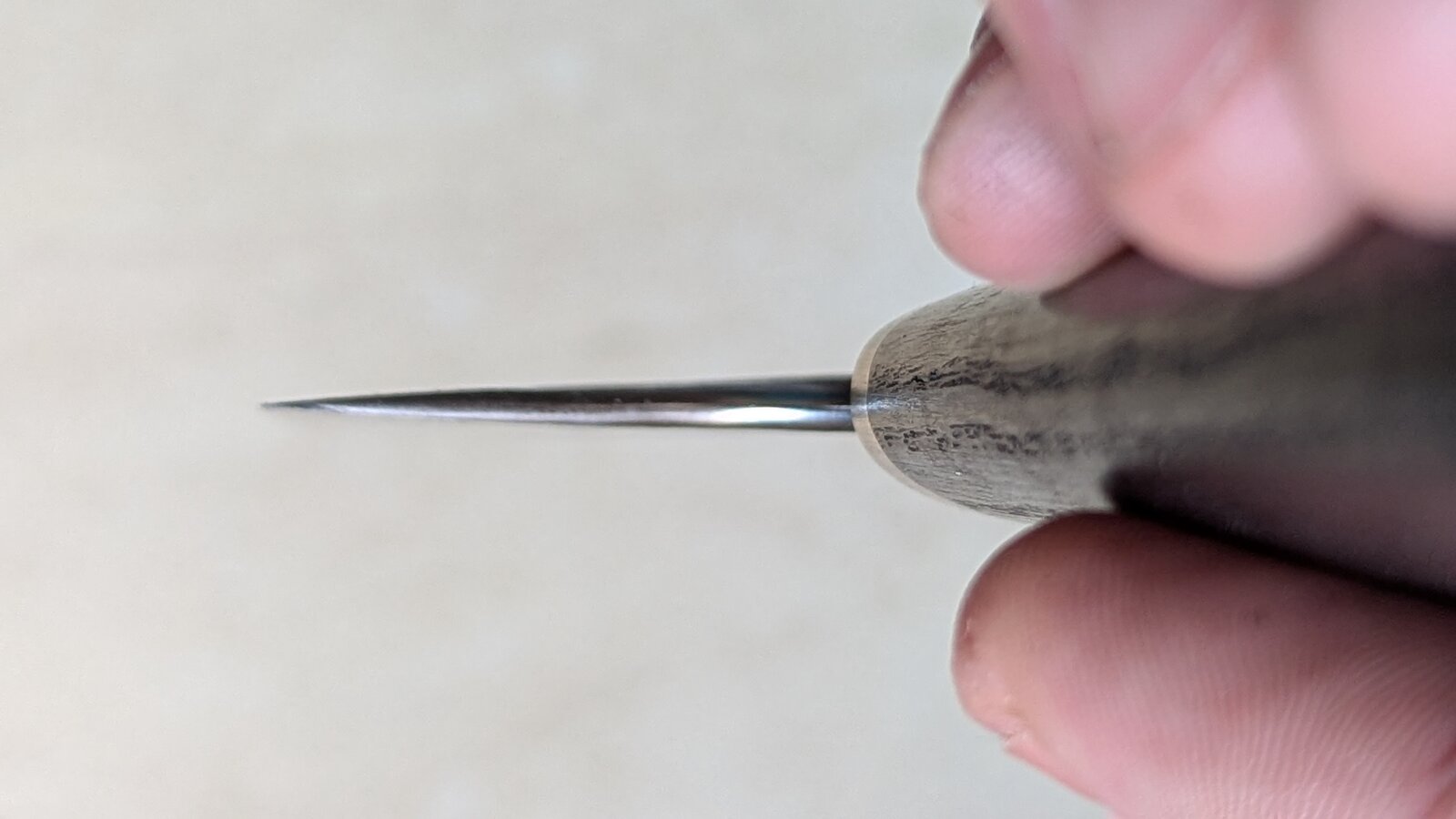

255x57x5,9 -> 0,3mm
Balliger Anschliff, texturiertes KU

Mir gefällt es auch wirklich sehr. Ist mal was anderes und sowas mag ich 😊
Die Messingzwinge setzt einen sehr edlen Kontrast zur rustikalen Schmiedeklinge. Mir gefällt das :)
Und Mooreiche geht sowieso immer 👍
Gruß, Andreas
@Jaeger-Knives Dir ist mal wieder ein ausgesprochen schönes Exemplar gelungen 😊👍. Wahnsinn 🙂.
Der neue Besitzer wird mit Sicherheit seine wahre Freude daran haben.

Die Texturen werden echt immer besser, bei dem ist sie echt so geil. 🤤

Moin Fabian
Da hast Du mal wieder einen richtigen Kracher rausgehauen.
Obwohl es nicht mein Beuteschema ist, gefällt mir das Messer sehr gut, da stimmt einfach alles.
Der "sanfte" K-Tip gibt der Klinge einen harmonischen Abschluss.
Mir macht es richtig Freude, Dir beim "immerbesserwerden" zu zusehen.
Sehr gut gemacht, weiter so.....

Tausend Dank 😊
Ähm, ja. Zur Zeit steht der Fokus 100% bei Kochmessern. Nach aktuellem Stand wird sich das so schnell auch nicht ändern.
