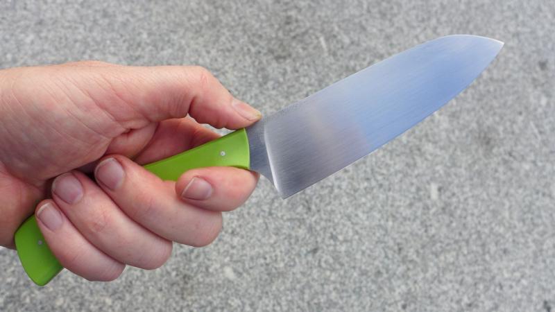

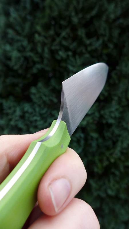

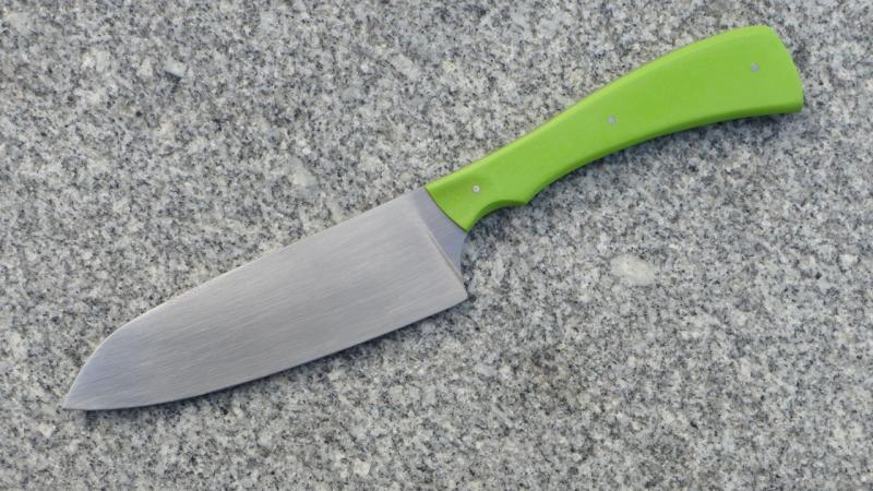

Erstmal die Pics,
Das ist übrigens der ältere, etwas ungelenke Bruder von diesem Teil hier :D
dann facts and figures ...
  • Gesamtlänge: 230 mm
  • Grifflänge: 110 mm
  • Klingenlänge: 120 mm
  • Klingendicke: 2 mm
  • Klingenhöhe: max. 36 mm
  • Stahl: SB1, 60 HRC
  • Griffdicke: 10 mm
  • Griffschalen: apfelgrünes G10 (toxic-green, und mamba-grün sind ja thematisch schon etwas ausgebleicht), mit 2 mm Stahlpins verstiftet
  • Gewicht: 105 g

Naja....ungelenk????? Ich weiß nich??
Hi Virgil,

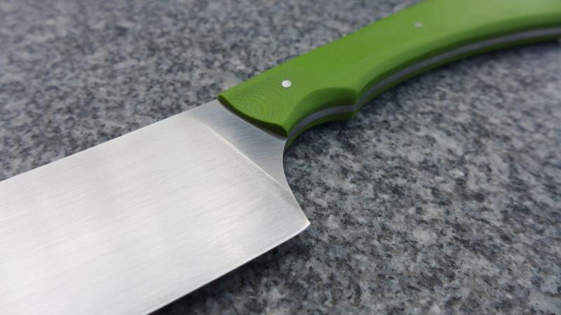

Ich finds geil. Kann natürlich dran liegen dass ich dieses Material in der Farbe so schnucki find. Schaut gut aus. Sowohl in Form als auch Material echt gelungen. Besonders gut find ich auch diese Daumenmulde am vorderen Bereich der Scales.
Insgesamt scheint mir das ein echt brauchbares Küchenutensil zu sein. Da wird die Tochter im Studiwohnheim bestimmt zu jeder Zwiebelschneideparty eingeladen.:super:
Servus,
eine schnittiges Allzweckschneidwerkzeug das man rasch wiederfindet, sofern man keine apfelgrüne Küche hat :D. Ist dir gut gelungen und deine Tochter hat immer ein Stück "Zuhause" in Händen.
Gruß güNef
Besten Dank Jungs!
ungelenk - steif - rigide - starr - fixed - nicht klappbar ... das war meine Assoziationskette und deswegen der Link zum TKF, der aus diesem Messer entwickelt wurde :ahaa:
In der Tat ist die Daumenmulde eine Optimierung, die ich hier zum ersten Mal ausprobiert habe - werde ich wohl als Standard bei solchen Messern übernehmen.
Greetz
Virgil
Hallo Virgil!
Guter Stahl, gutes Design und gute Farbe!
Das passt alles für den Einsatz sauber zusammen - werde ich Dir nachmachen, wenn es bei mir so weit ist:).
Beste Grüße,
Rainer
P.s. Zeig' doch die Gabel auch mal her!
Ja, das sieht mir auch sehr, sehr tauglich aus. Das mit den 80% kann ich mir gut vorstellen und auch, daß ich Dir das nachmache noch bevor es bei mir soweit ist (so ich denn die Zeit dafür finde).
:super:
