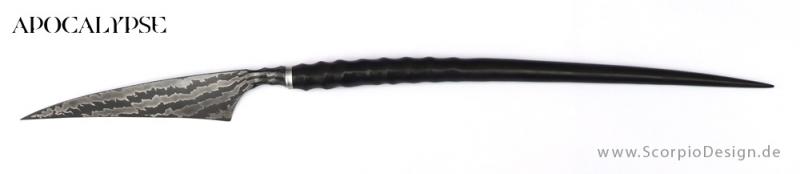

Moin zusammen,
heute will ich Euch ein Projekt unter dem Motto "Neue Deutsche Unsachlichkeit" vorstellen :D
Das Ding hat eine längere Geschichte:
Es gab einmal eine wunderschöne Zeit, ist vielleicht 1,5 Jahre her, da packte mich die Begeisterung für Oryx-Hörner als Griffmaterial. Nachdem ich ein paar Sachen mit Hornspitzen gemacht hatte, wuchs in mir der Wunsch, mal ein komplettes Horn zu verwenden, denn der Verlauf von der glatten Spitze zum "Wellenwurf" am Ansatz gefällt mir äußerst gut. Bedingt durch das Format der Hörner muss was GROSSES dabei rauskommen...
Also habe ich eine entsprechende Klinge geschmiedet, erstmalig auch mit dem "Dragonfire"-Damast-Muster. Das funktionierte abgesehen von ein paar kleinen Schweißfehlern auch recht gut, obwohl das Muster echt besch... zu machen ist, da man beim Ausschmieden die ganzen Schweißfugen auf Zug beansprucht, was diese zum Aufreißen animiert.
Nachdem die Klinge fertig geschmiedet und geschliffen war, begann das Desaster: Härteverzug, Richten, Spitze abbrechen, mit der Diamantsäge wieder spitz machen, am Wasserstein hinschleifen, nicht aushärtendes Epoxidharz beim Verfüllen des Horns, alles wieder rauspopeln...
Danach hab ich das Zeug genervt in die Ecke gelegt und es geriet in Vergessenheit.
Neulich fielen mir die Teile wieder in die Hände, und dank Erinnerungsoptimismus hab ich mich wieder dran gesetzt. Der Rest funktionierte dann auch ganz gut, abgesehen von den zu erwartenden Schwierigkeiten, das große Teil in meiner Mikro-Werkstatt zu bearbeiten. Also den Polierbock umgebaut, damit ich an alles rankam, größeren Säurebehälter besorgt, freihändiges Schärfen der konkaven Schneide an der Tormek... und zu guter letzt passte das Ding natürlich auch nicht in mein Lichtzelt, so dass ich mal im Freien Fotos gemacht habe, für deren semi-gute Qualität ich mich schonmal vorab entschuldige.
Aber nu isses fertig.
Apocalypse I
(Ausrüstung für das Ende unserer Zivilisation :hehe: )
Klinge: Dragonfire-Damast (1.2842 / 60Ni20)
Zwischenstück: CrNi-Stahl
Griff: Oryx-Horn
Gesamtlänge: 93,5 cm
Schneidenlänge: 26,0 cm
Gewicht: 807 g
...wie so oft: Keine Fragen nach dem Verwendungszweck ;)
Demnächst gibts noch einen passenden Ständer dazu.
Viel Spaß!
Grüße,
Gunther

Wie alle Löbach Messer, super Desin, super Damast,absolut spitze.
Verwendungszweck: Ausstellungsvitrine spitzenplatz.
Grüsse aus Slowenien
Hans-Peter
:lechz: Mannomann bei so einem tollen Teil kann man ja kaum das "Ende" abwarten :D
Gruß aus dem Neckartal ... Norbert
Prima extra gut! Gerade bei Gazellenhörnern lädt die natürliche Struktur geradezu dazu ein, was Abenteuerliches draus zu machen. :D
Hallo Gunther,
nachdem ich mir die Vorgeschichte durchgelesen habe, öffnete ich die Bilder und dachte nur:....."Was für eine wunderschöne, in Form und Farbe in sich äußerst stimmige Arbeit!".....
:super:
Schöne Grüße
Kilian
Wow, Wahnsinn, besonders klasse finde ich, dass der Damast den Übergang vom Horn bildet, top!! :staun::super:

Hallo Gunther,
ein echt starkes Stück. :super: Und ein Super Damast. Sieht aus, als würde der irgendwie aus dem Horn heraus wachsen. Passt sagenhaft zusammen. Und die Frage nach der Verwendung? Wer fragt bei einem solchen Stück noch danach?
Gerd
Hey "Mad-Max"
Was mit gefällt:
1. Der Damast ist klasse gerade weil er nicht viele Lagen hat! Super!
2. Das ganze Design ist sehr schön stimmig und sieht wirklich aus wie zum Drachen-töten gemacht.
3. Der Übergang von Klinge zu Griff ist wirklich ein Highlight!

vielen Dank für das überschwängliche Lob! :)
...das animiert natürlich, mehr in der Richtung zu machen. Das Ende ist nah... :teuflisch
